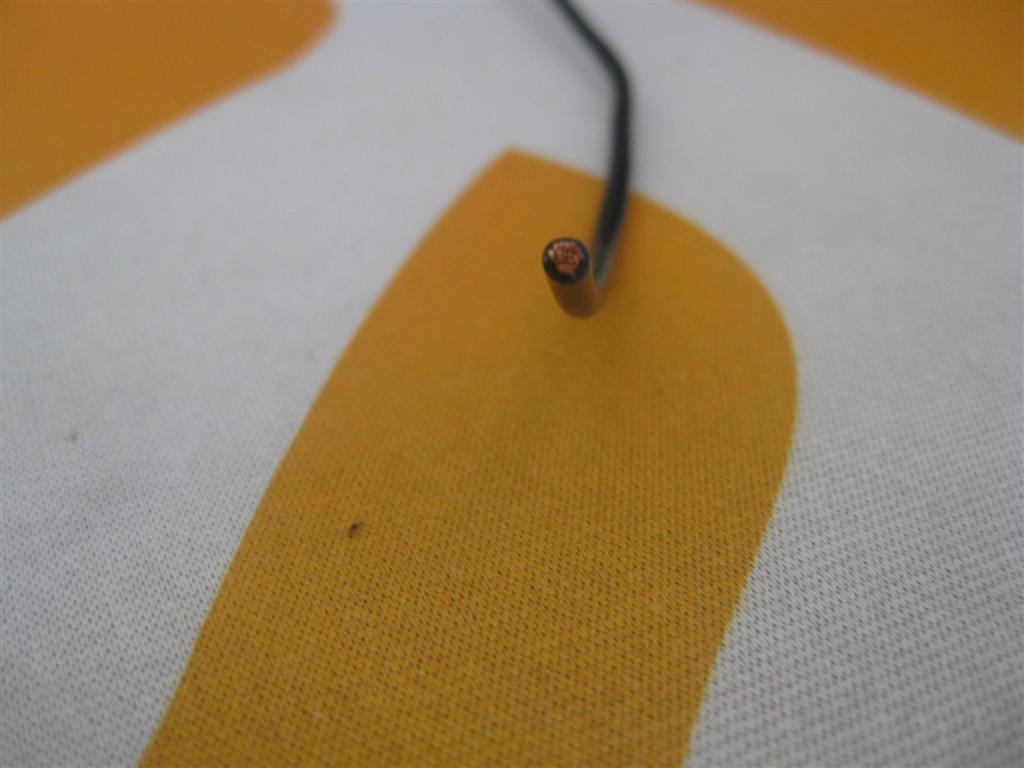

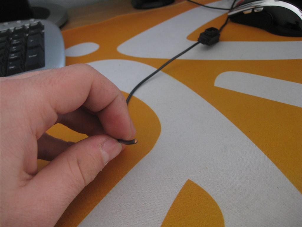

Üks tähtis asi veel mis kaablit ostes tuleb kindlasti poest üle küsida, et kas tegu on miski sulami segu kaabliga või täis vask kaabliga... KINDLASTI tuleb paigaldada ainult täis vask kaabel, need segud on täielik porno.

Võta mõni tugevam magnet - kui kaabel selle külge kinni jääb, siis ei ole kindlasti tegemist vasega.

Ei, tegu ei ole miski takistus kaabliga, müün ise selliseid asju päevast päeva ja pean teadma mida ka müün. Nimelt tuleb meile lattu sisse spetsiaalselt kolme sorti sama läbimõõduga kaablit. Esimene neist on kõige kallim variant, ehk siis täisvask (otsast kaablit vaadates on kõik kiud ühtlaselt tumedat tooni). Teine neist on tiba odavam ning on vase ja alumiiniumi segu (otsast kaablit vaadates on kaabel valge tooniga). Kolmas ja kõige odavam variant on vasetatud plekk (toosama ongi siis see kõige kõige halvem variant autos üldse miskite kaabelduste tegemisteks ning tõesti kõige lihtsam meetod sellise kaabli tuvastamiseks ongi magnet, kui kaabel magneti külge kipub jääma, on tegu vasetatud plekiga).
