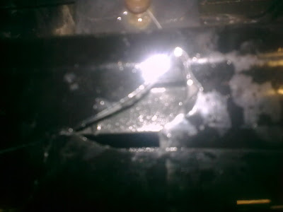

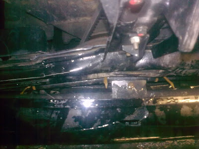

Vaatasin siis maaaluses parklas üle nö kahjud.Kapoti sain lahti ainult kruvika abiga.See kus muidu see julla on kust kapoti lahti tõmbad, see oli seal millegi taha kinni kiilunud.Ei hakanud pikemalt seal painutama aga hetkel on kruvikas siis kapotavamise põhivarustuses.Esitule plastikliist katki, mis tuld kinni hoiab.Stange katki ja lahti-tükk väljas ja mõra ning parempoolne iluvõre stangel läind.Lisaks ka kere saanud mõlkida siis eest.Väike halvakvaliteediline pildiinfo juurde(telefoniga tehtud)
http://1.bp.blogspot.com/_2kyLEnlHmEk/SztS7yzIf9I/AAAAAAAATJI/WgVPNSriKIg/s400/30122009_006.jpgStange ja esiotsa vaheline ala
http://1.bp.blogspot.com/_2kyLEnlHmEk/SztTt0Ns75I/AAAAAAAATJg/mVEuup6TAp8/s400/30122009_007.jpg Tühi auk stanges.

Hea, et niigi läks.... muidu ilus masin... jaksu parandamisel.
