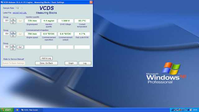

Tervist! Panin ka oma AAT mootoriga A6-ele juhtme taha. Esialgne pilt oli siis selline:
Nüüd tuleb veel hommikul vaadata kuidas käivitub. Proovisõidul käies tundus, et nagu oleks minek paremaks läinud, eks näeb kuidas küttekulule mõjub.
Sul ei kuva millegi pärast 4-ndas kanalis, kas pritsehetk enne või peale ÜSS-i.

Mul 409.1 versioon ei näindanud üldse midagi erilist aga arvutis oli kunagisest ajast mingi 3.0.3.1 versionn vag-com-ist ja sellega sain need näidut kätte. Tuttav jällegi sai minu autost 409.1 versiooniga ka näidut kätte. ei tea mis jama sellega on.
Edit: see peaks enne ÜSS-i sestkui ta läheb peale ÜSS-i siis näitab ta miinuseid.
