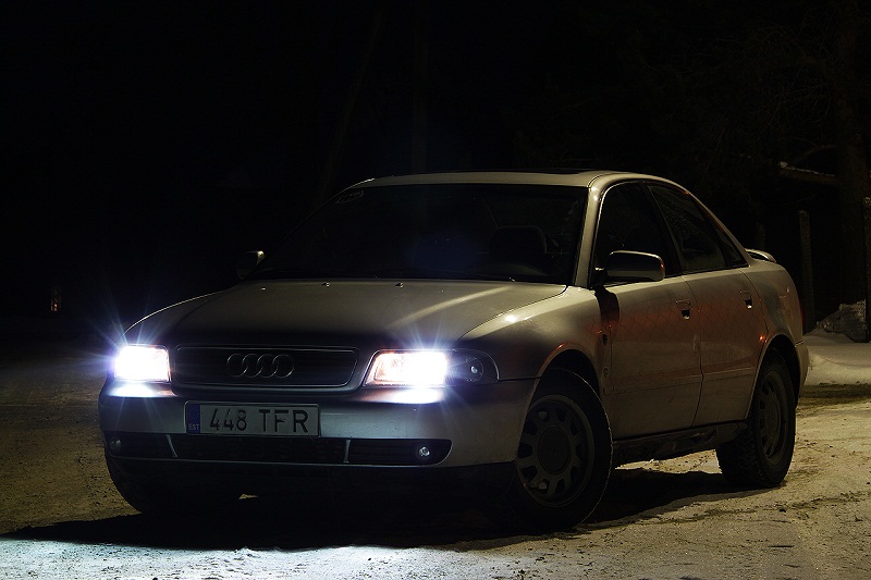

Tervist!
Sai lastud autost ka natuke pildimaterjali teha.. paraku pildid jäid küll pimeduse ajale, kui midagi siiski.. Vabandan ka natuke liiga räpase auto pärast, aga praeguse ilmaga pole mõtet väga pesta, kuna paari minutiga jälle samasugune, sest soolapuistajad ju jube hoos oma tööga :(.
http://www.upload.ee/image/2073932/IMG_2169.JPG
http://www.upload.ee/image/2073948/IMG_2174.JPG
http://www.upload.ee/image/2073960/IMG_2171.JPG
http://www.upload.ee/image/2073965/IMG_2052.JPG
Millalgi lasen teha korralikuma pildiseeria, kui auto juba puhtaks tehtud, vb siis juba ka Audil teine velg ka all :)
