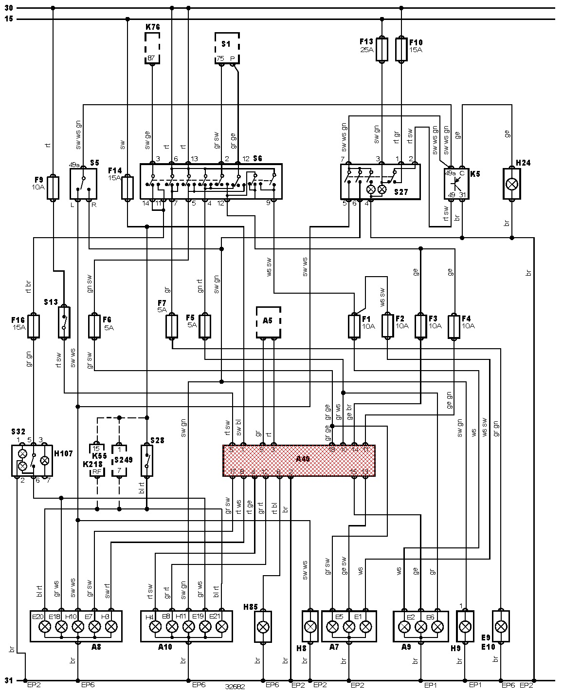

C4 luuptulede skeem:
http://www.upload.ee/thumb/426611/skeem1.jpg
Äkki on kellegil sellest skeemist kasu, minul vähemalt oli.
Skeemil on punasega märgitud tulede kontroll
F3-kaitse, lähituled P
F4-kaitse, lähituled V
F5-kaitse, kaugtuli P
F6-kaitse, kaugtuli V
A7- vasakpoolne tuli
A9 - parempoolne tuli
S6 - tulede lüliti
30 - +
15 - süüde sees +
31 - mass
Relee paigalduseks ilmselt rohkem polegi vaja.
