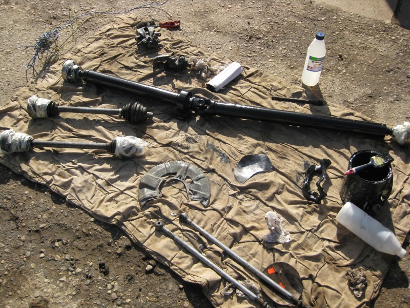

Vahepeal on saanud õõtsad komplekteeritud. Täna siis kiskusin esitiivad küljest ja uuel nädalal kui ilma on töötlen koopad roostest puhtaks, krundin, värvin, panen mastiksi peale ja tolle peale veel omakord värv ning peaks jääma väga hea. Koopad on selllel autol harukordselt heas korras. Eks see ole selle hea mastiksikihi tõttu saavutatud ka.
Samuti kiskusin kardaani otsad küljest ja vahepukki ning tagumised veovõllid pulkadeks, pesin puhtaks ning uue määrdega kokku. Meeldiv oli ka see, et kardaani otste laagrite kaitsekummid on väga korralikud ja need jätan ka külge.
Ning täna kiskusin ka roolivardad küljest ning tegin väheke roosteeemaldust.

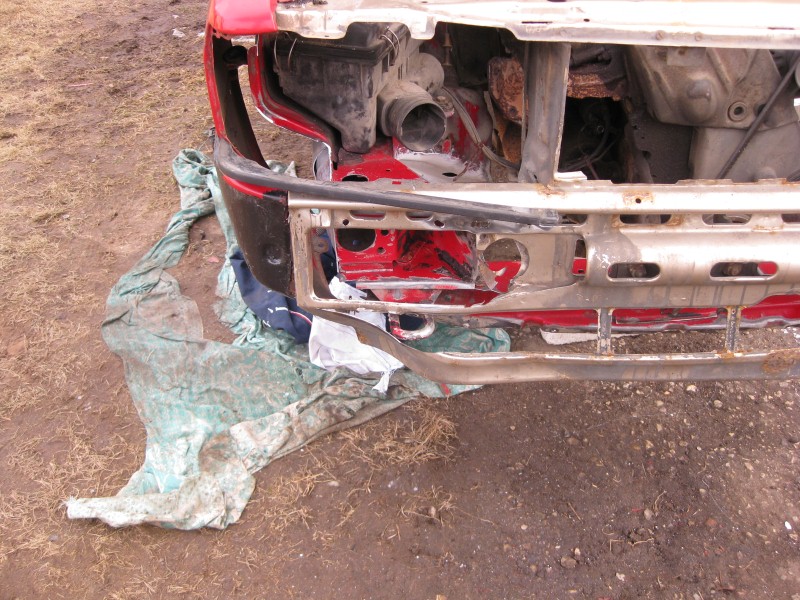

Tagasuppordid värvitud, roolivardad, kardaan remonditud ja värvitud. Esiots küljest puuritud kahe b2-l, roostet eemaldatud nii palju et ise ka juba roostetan ja tohtus koguses veel juppe eemaldatud.

Mis valge asi see ka on, millega sa kere oled mõnest kohast üle teinud? Ning kuhu ka B4-ja vasak tuli on kadunud?
postitati 08.04.12 19:05 Tsiteeri
See on üks tugev värv, mida katsetasin. Sinna läheb veel must värv peale ja siis mastiks peale.
B4 on radikas puru ja siis kisksin tule ja selle Kerepleki eemale, et parandada saaks radikat ilma eemaldamata.
