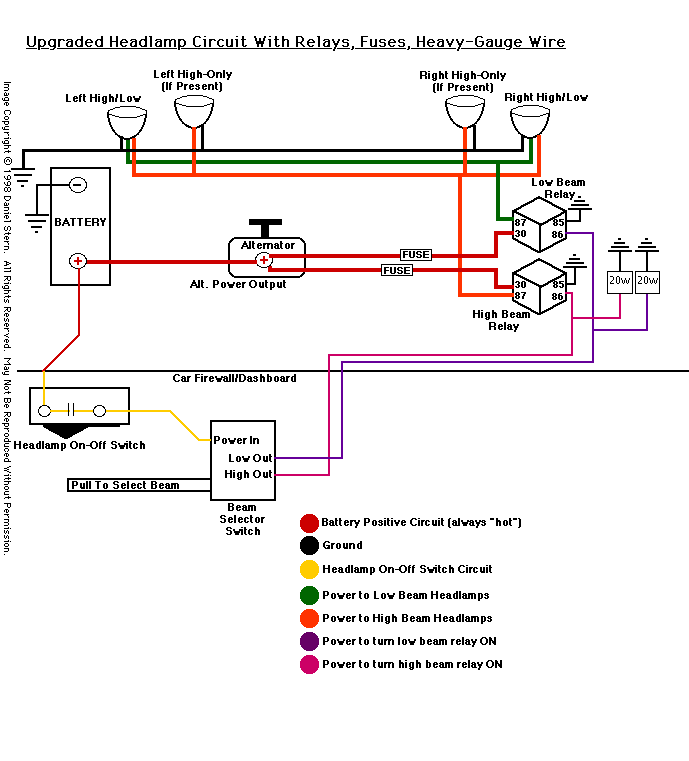

kuna suvi-sügis läks seekord niimodi, et autoga ei jõudnud eriti midagi teha(isegi sõita eriti ei saanud :mad: ), siis olen jälle hakanud tulede releede üle mõtteid mõlgutama.
sai üht leitud skeemi veidi muudetud vastavalt wookie soovitustele, ning tulem on järgmine:
http://www.pasun.ee/audi/relaycircuit.gif
kas skeem iseenesest on õige, ning hakkaks autocheckiga masinal niimodi tööle, et autocheck kaotaks oma töövõime ainult esimestel tuledel? (endateada kontrolliks esimeste tulede töökorda, tegelikult takisteid)
kas need 20W takistid, mis paraleelselt releedega massi jooksevad võiks olla midagi sarnast: http://www.elfaelektroonika.ee/cgi-bin/web_store.cgi?artnr=60-047-82

See 20W tähendab, et takisti kannatab 20W koormust välja.
Kui sul on autocheckile vaja näidata vähemalt 20W koormust (12V korral 1.67A , mis teeb takistuseks vist 7.2 oomi), siis mina sinu asemel moodustaks selleks vajaliku takistuse mitmest suurema takistusega takistist paralleelselt 1/Rt = 1/R1 + 1/R2 + 1/R3 jne... näiteks kolm 22 oomist takistit sobiks kenasti 7.2 oomi saamiseks. Selliselt jagub koormus kolme takisti vahele ja pole ehk ohtu, et asi kärssama läheb. Lisaks, kui juhtub, et 7.2 oomist ei piisa, saad lisada veel ühe 20 oomise takisti, saades tulemuseks 5 oomi.
Mingi radiaatori soovitaks ma neile aga ikkagi leida, et soojus ära juhtida.

Algselt postitas: wookiemina sinu asemel moodustaks selleks vajaliku takistuse mitmest suurema takistusega takistist paralleelselt 1/Rt = 1/R1 + 1/R2 + 1/R3 jne... näiteks kolm 22 oomist takistit sobiks kenasti 7.2 oomi saamiseks. Selliselt jagub koormus kolme takisti vahele ja pole ehk ohtu, et asi kärssama läheb. Mingi radiaatori soovitaks ma neile aga ikkagi leida, et soojus ära juhtida.
Miks mitte võtta sealtsamast elfast nt see 10 oomine 20W takisti? takistus suurem ju võib olla, minimaalne millega autochek veel ei röögi on 7,2 oomi... ehk siis mis põhjusel sa mitu tükki paralleeli paneksid just?
Autocheck mõõdab koormust. Mida väiksem on ahela takistus, seda suurem on koormus. 12V korral annab 7,2 oomi takistust koormuseks 20W (võrduks 20W pirniga vooluahelas), samas kui 10 oomi annaks koormuseks ainult 14.4W, mis võib autochecki jaoks ehk väheks jääda. Pirn, mis 12V korral arendab 55W, evib 2,6 oomist takistust...
Kolm takistit paralleeli paneks aga seetõttu, et ma arvan, et üks läheb liialt kuumaks ning 22 oomine takisti on valikus olemas, 14 oomist aga mitte. Samuti, kui selgub, et 20W koormust on vähe, siis pannes kolmele takistile neljanda juurde, saab koormust õige pisut suurendada. Kui tahta kahele kolmandat juurde pannes koormust ainult pisut suurendada, ei saaks enam ühesuguseid takisteid kasutada (mitte, et sellest midagi katki oleks).
Kui leidub erineva võimsusega 12V pirne, võib enne takistipoodi minekut autochecki tolerantsi selgeks teha.
Ahjaa, kas kaugtule ahelas ikka on pirni kontroll? kui pole, siis pole sinna ka autochecki lollitamiseks koormust vaja.
Panin siin väheke ruutu jah, mõtlesingi tegelt niipidi, et panna nt sealt valikust siis olemasolev (6,8oomi siis) kuid sain vastuse juba miks mitte üht panna.
Minu vanal S-l igatahel 21W pirnga autochek röökima ei hakanud, 10Wsega röökis... samuti ei kontrolli minu masinal ta täistulesid, uuematel juba kontrollitakse vist kõiksugu tulesid?
postitati 09.02.09 11:57 Tsiteeri
tegin siis skeemi ümber, 3x 20W 22ohm takistid lähitule ahelasse, täistulede oma korjasin maha. peaks vist õige olema?
http://www.pasun.ee/audi/relaycircuit_2.gif
Võiks nagu olla küll jah.
Ma releede kontaktide numbrite tähendusi peast muidugi ei mäleta aga relee peale on tavaliselt skeem kah joonistatud, et mis seal sees toimub, niiet mööda ühendada on raske :-)
