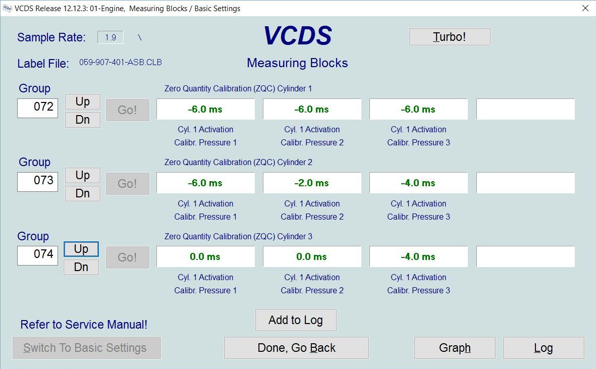

Mida arvata sellistest pihusti näitudest (A4 3.0 tdi 150 kw 2005)?
72-74
75-77
72-74
75-77
Ma ütleks suurepärased, eriti 4-6.

Mida need kanalid üldse näitavad, eri rõhkude juures?
Kas on võimalik, et mõni pihusti on läbi aga kanalite 72-77 näidud korras?

Algselt postitas: teet82
Need peaks näitama silindrisse minevat küttekogust. Kui viga on näiteks pihusti lekkes tagasivoolu ja kehvas käivituses, siis seda need ei tohiks näidata. Arvatavasti siis millisekundites näidatakse, et kaua pihusteid normaalsest ajast kauem või vähem lati hoitakse. Mina olen saanud aru nii, et esimene näit ei tohi olla suurem kui -45 ja teine suurem kui -15, miinusmärgile tähelepanu ei pööra! Miinus näitab "kusevat" pihustit, mis peaks tähendama pihusti otsa kulumist ja aju katset pihustit ajaliselt vähem lahti hoida.
Ehk siis kanalid 72-77 näitavad pihustite lahtiolekuaja kompenseerimist millisekunditest tulenevalt pihusti otsa seisukorrast (kulumisest/mittekulumisest).

Algselt postitas: Maku
Pihusti adaptsiooni. Mõõdetakse väntvõlli kiirendust ning kui see on ebaühtlane suurendatakse või vähendatakse kütusekogust antud pihustil antud vahemikus, et väntvõlli kiirendus oleks ühtlane. Saadud väärtused salvestatakse ning 72-77 on neid näha.
Jah, võib olla normi piires, kuigi pihusti ei tööta normaalselt.
Adaptsiooni. +/- normaalsusest.
Mikrosekundites. Pihusti kogu impulss täisgaasil on <1ms.

Algselt postitas: prj
Ei vasta tõele. 13 ja 14 on reaalajaline pihusti väärtuse korrektuur, sinna sisse on arvestatud ka 72-77 adaptsioonid.
Ehk siis 72-77 on õpitud väärtused, et nullist ei peaks alustama korrektuuri ning 13 ja 14 on hetkeline korrektuur.
Kust 1.5% võetud on ma ei tea.
Ma pigem ütleks, et kuni 20% erinevust kahe silindri vahel tühikäigul on veel normaalne. Kui näiteks tühikäigul on kütusekogus 7mg/str ning ühel silindril on korrektuur -1mg/str ja teisel silindril 1mg/str, siis on erinevus 2mg/str, ehk 2/7 - 28.6%. Samas, kui on kütusekogus 10mg/str, siis oleks 2mg/str erinevust 20%.
Kütusekoguse saab 001 grupist.
Võtame näiteks selle sama auto andmed, mille kanalid 72-77 linkisin.
13-14 ja 001
Suurima erinevuse moodustavad 1 ja 3 silinder. -1,36 ja 1,13 = 2,49 mg/str
001 kütusekogus 6 mg/str. 2,49/6*100 = 41,5 % ehk tuksis pihusti(d)? Olgugi, et kanalite 72-77 näidud on pmst ideaalsed?
postitati 22.04.16 14:18 Tsiteeri
Võib olla ka kompressiooniprobleem, siis on täpselt samamoodi plussiga.
Aga jah, 1.36mg on päris suur erinevus juba. Võiks olla alla 1mg kõikidel.
Ning matemaatika on sul õige. Täpselt nii ongi, et ühes silindris on 40% rohkem kütust sama väntvõlli kiirenduse jaoks tühikäigul.
Miks see probleem ei väljendu kanalites 72-77?
Mis muu saab seda põhjustada peale kulunud pihusti otsa, st mismoodi?
Loe uuesti tekst läbi, mõlemale küsimusele on vastused olemas... Täpsustuseks veel, et 72-77 on oluliselt laiem vahemik, kui tühikäik.
