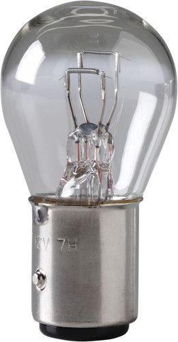

Siis tegu sellise pirniga? Samas mul on alles/üle 2 oran˛i led-i. Peaks nendega proovima, mis teha annab.

Selline pirn jah, ainult et oranzi klaasiga.

Sinu pandud pirn on tagumine piduritule pirn (selline milles on park- ja pidurituli 2in1). Sul on aga vaja samasugust oranzi: http://www.edelstein-wellness-pur.de/edelsteine/birnen.JPG. Kõige lihtsam vast leida mõnest usakate varuosadega tegelevast poest.
