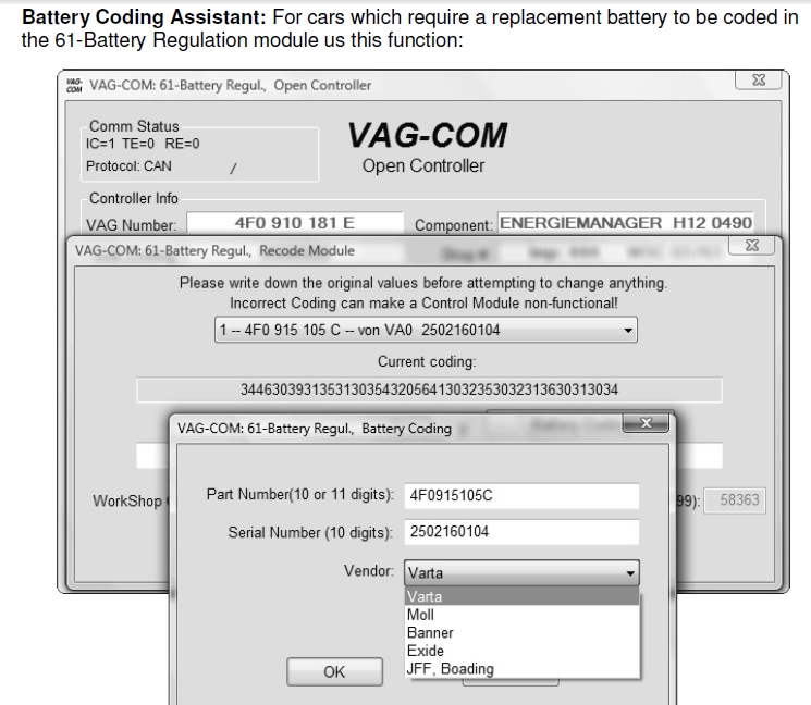

AGM aku on tundlik ülelaadimistele.
Seoses sellega on uutel autodel vaja uue aku installimise korral teha ka aku laadimise algoritmile reset ehk siis uus aku autole "tutvustada". Ilma reset'ti tegemata võib vana väsinud aku laadimise algoritm äsja paigaldatud AGM aku ülelaadimistega üsna kiiresti ära rikkuda.

Mis aasta C6?
2006+ on H3 või AGM G14
2008+ on G3
H3 on 830A ja see aku ei ole 100% hooldusvaba; AGM akul on sellega võrreldes mitmeid eeliseid ja ka külmkäivitus 850A
Kõik viitab küll kustunud akule aga testida (elustada) lasta kannatab akut ikka ja lisaks vaadata VCDS-ga, mis asi on 61 Battery Regul. salvestatud.
http://www.upload.ee/thumb/2888407/Battery61.jpg

postitati 07.12.12 20:54 Tsiteeri
Tavalise laadijaga see läbivalt ei õnnestu. Vaja on desulfadiseerida ja tavalisel laadijal sellist funktsiooni ei ole. Lisaks vaja tihedus kõikides anumates kokku ajada ning seetõttu väike elektrokeemia vaja teha. Saab ka täiesti kodustes tingimustes, kui natuke oskusi ja kannatust. Esinduses ilmselt seadmed olemas aga pole aimugi, kas selliste asjadega viitsib seal keegi tegeleda. Aasta vanuse happe aku saab reeglina uuesti tööle.
MMI tuleb muidugi kontrollida. Esinduse võimekuse kohta seda kontrollida ma ausalt ei tea.
Siit foorumist leiab kindlasti palju kontakte, kes VCDS kodeeringu ja korraliku diagnostika võimelised teostama.
Kui otsustad uue aku hankida siis vaata AGM-i poole.
