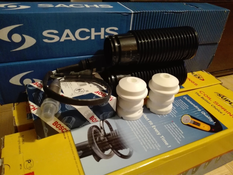

Lisandus ka uus lambda andur.
https://www.upload.ee/image/6429729/IMG_20161208_142508.jpg

Nats päevikusse, tegemist vajavad asjad. Mis küll sõitmist ei sega aga vahetada vaja.
1) Tagaamordid, vedrud, puhvrid, tolmukatted. Olemas.Vahetatud.
2) Paisupaak
3) Lambda. Vahetatud. Bosch orig.
4) Geneka täisremont
5) Mingi rihmalaager kuskil läbi. Häiriv tasane heli. OK. Rihmad uued, krigin kadunud.
6) Kollektori ja kati vaheline sumpaosa. Ostetud.
7) Klotsid.
8) Salongipoolne väntvõlli otsa tihend, sama tööga siis ka uus sidur alla.
Nipet näpet leiaks veel aga pole nii olulised.
Seoses amortide ja vedrude vahetusega tuli välja, et peaks panema ikka avandi vedrud, sama madal on ikka. Vähemalt praegu kõik uus all. Kunagi peal olnud tagapidurid on rikkunud tagumised kettad ja klotsid. Vana lambda välimuse järgi ja mootori töö järgi otsustades tuleb vahetada küünlad, jagaja kaas ja rootor. Siis vaatab edasi.
