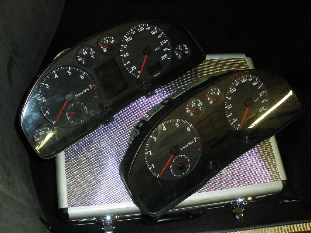

Vasakul on uued kellad ja paremal on vanad.

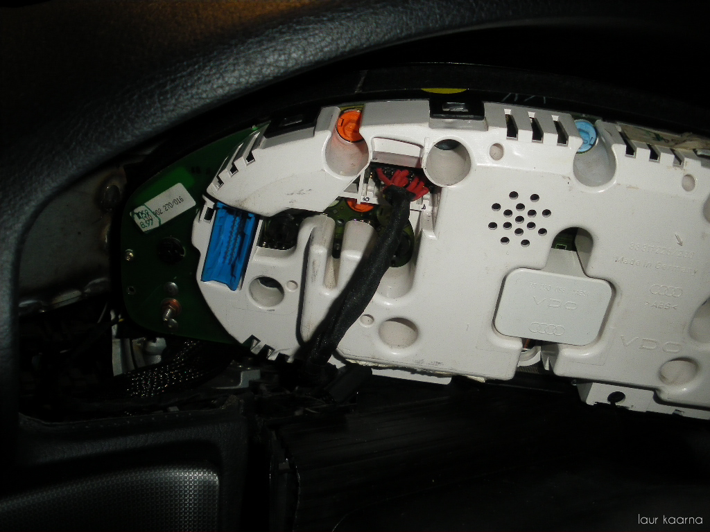

Alustama peaks kellade ploki eemaldamisest. Rooli peal on selline kaares kate, see käib lihtsalt tõmmates ära ja seal taga on 2 kruvi mis hoiavad plokki kinni. Seejärel lihtsalt välja tõmmata arvestades see juures et vasak pool tuleb rohkem väljapoole, paremal on lühemad juhtmed. Keerad vasaku poole välja ja saab kollase pistiku lahti võtta. (seal on üks lilla klõps, see tuleb eemale tõmmata näiteks kruvikeerajaga ajada ja päris välja tõmmata. alles siis tuleb pistik tõmmates välja).
Kui üks pistik lahti tuleb proovida plokk veits eemale tõmmata ja ka sinine pistik tagant võtta ning keskelt väike must. Katsetamise küsimus.

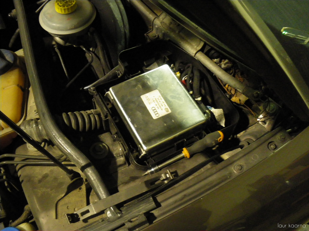

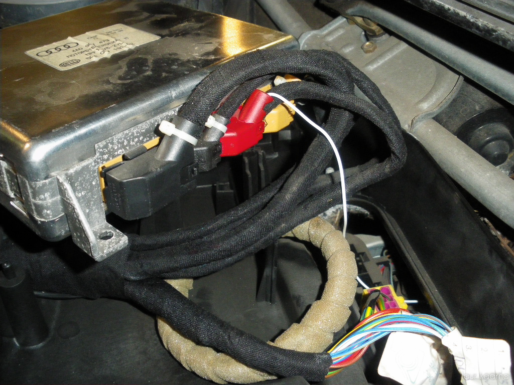

Esimene juhe mida vedama hakata on ECU pealt küttekulu signaal. Selleks tuleb aju karp lahti keerata, klamber pealt lahti võtta ning siis saab juba punase pistiku tagant ära võtta. Pistik tuleb lahti võtta ning 8. klemmi peale üks juhe juurde joota. See juhe siis sealt samast aju karbist alla vedada, see auk läheb otse salongi kaitsmekarbi peale kuskile. Sealt hea kelladeni vedada.

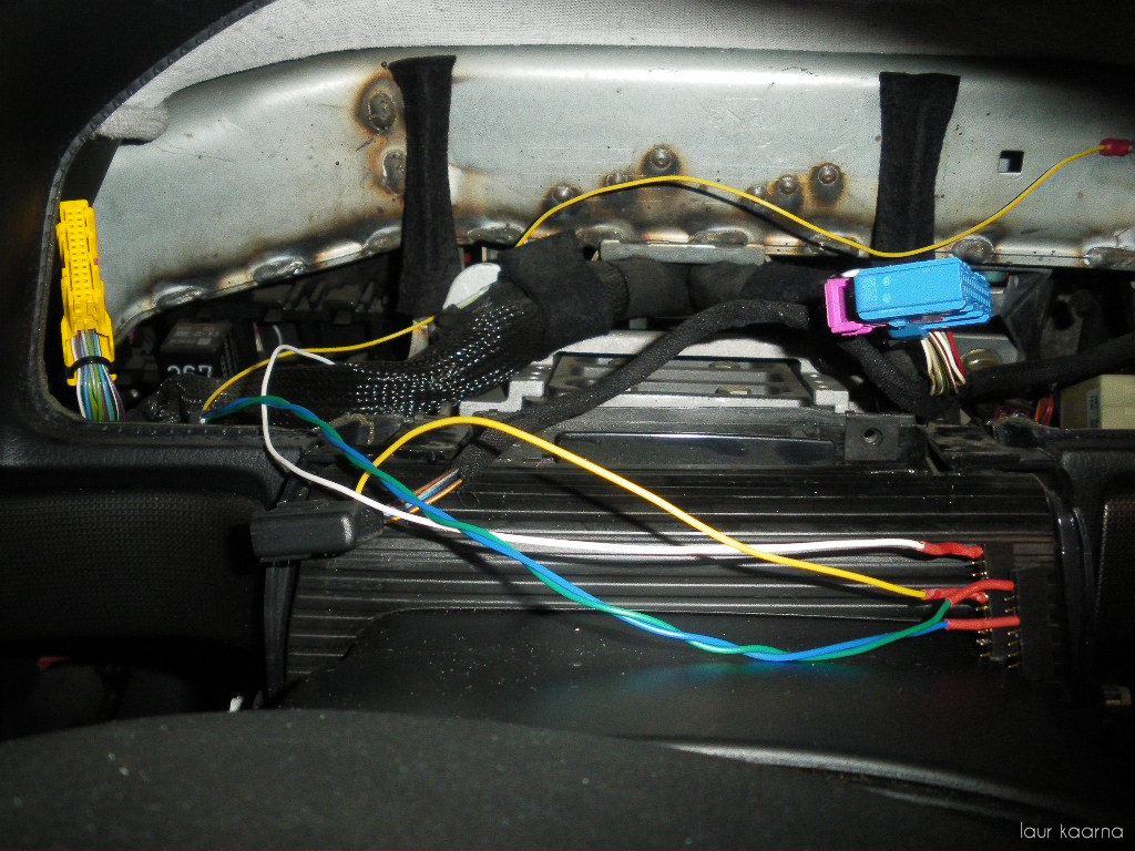

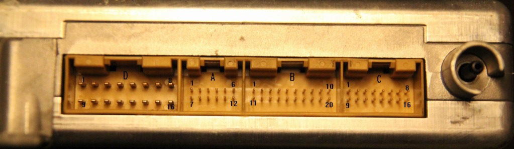

Klemmid nr. 16 ja 19 kellade ploki punses pistikus tuleb ühendada massiga. See kõrvaldab tulede ja piduri veateated. Pildil on need siis roheline ja sinine juhe mis on lõpus kokku joodetud ja sealt läheb edasi kollane juhe kere külge sest mul said kaablid kogematta liiga lühikesed :P

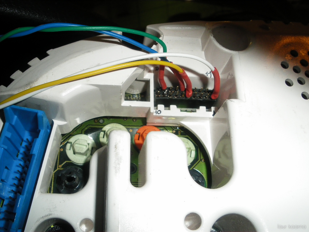

Et saada välis temp. tööle tuleb vanast 10pin mustast pistikust vedada 4. klemmi pealt (pruun/kollane) juhe uue ploki punasesse pistikusse klemmi nr 5. külge.
http://www.upload.ee/thumb/1263825/IMGP8011.jpg

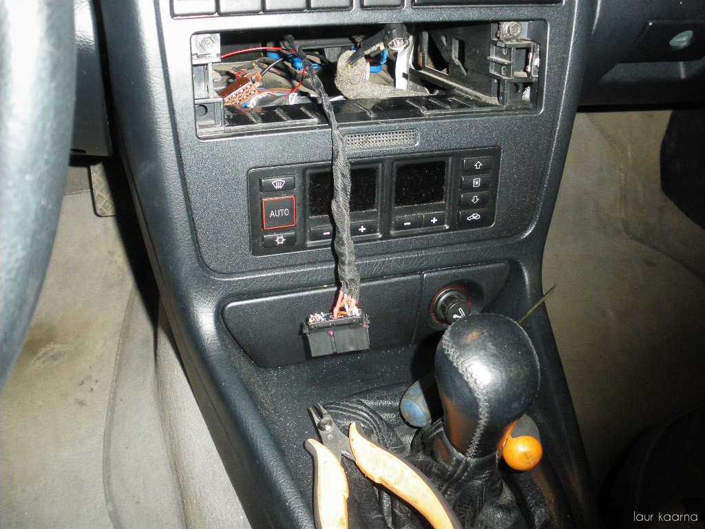

Pilt siis sellest kuidas asjad ühendatud on. Need klemmid sain ma oomipoest. 20 klemmi on seal reas tegelt, lõikasin rauasaega pooleks selle. Asja miinus on see et kui mõni klemm sealt üks kord välja tuleb siis ta hakkab maru kergelt välja käima. Ja üldiselt soovitatav oleks tellida uus pistik audist v kuskilt lammarist. Ise lähen ka kunagi seda teed.
Kui on originaal makk siis oleks tore ka maki infi saada ekraanile. Selleks tuleb vedada kolm juhet makini.

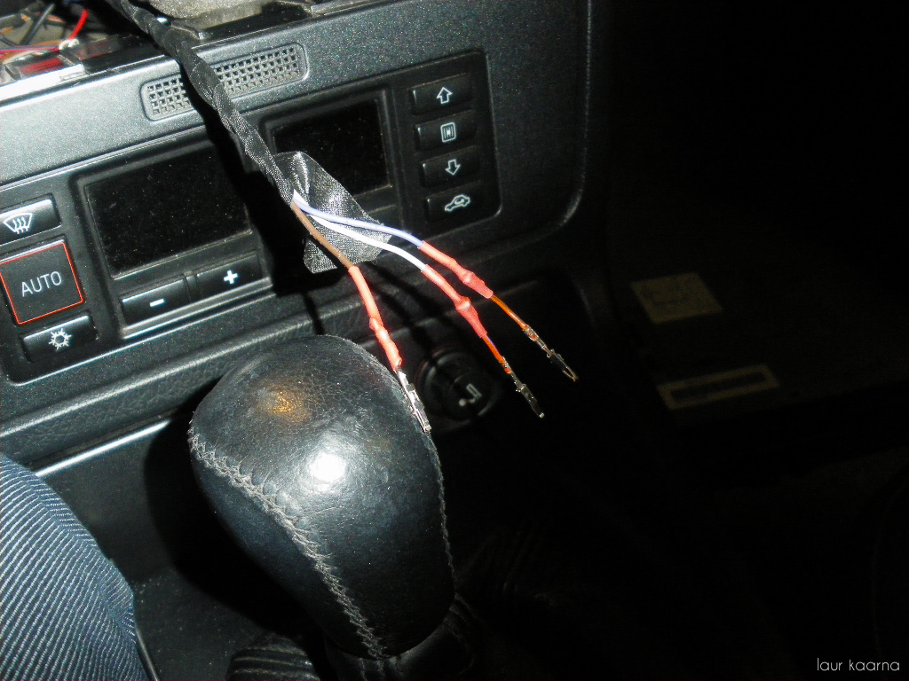

Lõpetuseks tuleb uus kang paigaldada ja sealt 4 juhet vedada. Üks läheb massi ja 3 ülejäänud juhet tuleb järgnevalt ühendada:(numbrid on kojamehe kangi pistikul olemas).
mustal pistikul Pin 11 -> kojamehe kangil pin 4
mustal pistikul Pin 14 -> kojamehe kangil pin 2
mustal pistikul Pin 18 -> kojamehe kangil pin 1
Pin 3 kojamehe kangil läheb massi

Spido 20pin. pistik (nö. kompu pistik):
Must, 20-pin connector for multi-function display
1 - Fuel consumption signal
2 - Open
3 - Open
4 - Open
5 - Outside air temperature
6 - Selector lever display
7 - Open
8 - Open
9 - Washer fluid
10 - Hydraulic pressure
11 - Trip computer reset
12 - Clock signal for radio frequency display
13 - Data signal for radio frequency display
14 - Trip computer (forward sequence)
15 - Enable signal for radio frequency display
16 - Tail lights/headlight low beam (indicator lights)
17 - Open
18 - Trip computer (reverse sequence)
19 - Brake lights
20 - Open
