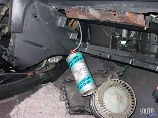

Ise olen kaks korda kasutanud ja julgeks soovitada seda:
http://www.takolako.rs/user/include/takolako/images/items/cistac_klimeV.jpg
Kasutusnäide

Kliimasüsteemi puhastamine ebameeldivast lõhnast, bakteritest ja muust.
See voolik on küll päris pikk, kuid tõenäoliselt tulemüüri vahelisest õhufiltriaugust otse aurustini ei ulata, läbida tuleb ju ka ventilaatori labad jne. Aga seda vahtu tuleb sealt palju ja eks ta pressib/valgub lõpuks vajalikkesse kohtadesse.
Kui on aega ja viitsimist ning soovid maksimumtulemust, siis:
A6'l võtsin kindalaeka ära ja kliimamootori kõrval oli suure õhukanali küljes mingi väike plokk (vent.'i mootori pöörete regulaator radikaga), mille eemaldamisel õhukanali küljest ulatus vooliku kõrinal vastu aurustit lükkama. Vahtu tekkis/kerkis lõpuks muidugi niipalju, et jõudis õhusuunaga vastupidi liikudes juba ventilaatorini.
Haisu- ja muud kurjamist bakterid (hr. Legionella näiteks) elavad ikkagi seal, kus tekib ja koguneb kondentsvesi. Ventilaatori peale vahu laskmisel pole minu arvates peale söeharjade kulumisest tekkiva tolmu eemaldamise erilist pointi.

postitati 30.06.10 14:26 Tsiteeri
See pildipeal oleval pudelil kas reaalselt on ka see pihustustoru nii lühike?
Olen näinud ka pikema toruga siis ilmselt jääb see lahtikiskumine ära ja toru ulatub kaugemale.

postitati 30.06.10 14:40 Tsiteeri
Algselt postitas: raemees
Käisin automaailmas ja ostsin viimase purgi ära. Kuid jah see toru on nii pikk nagu on rocket lisatud pildil, kuid ega keegi ei keela sul ise pikemat teha.
postitati 30.06.10 15:24 Tsiteeri
See toru on NAGU pildil, kuid siiski pisut pikem. Vähemalt siis kui mina ostsin Motip toote. Igaljuhul kaane alla rulli ta ei mahu.

postitati 30.06.10 16:32 Tsiteeri
rocket, saan õigesti aru, et vaht tuleb suunata vasakule poole(bloki suunas), ventilaatorist eemale? Purgi peal kirjas, et terve purk tuleb ära lasta, mahub ka seda vahtu nii palju sinna sisse ja ega august välja ei hakka ajama(kust sisse lased)?
postitati 30.06.10 17:24 Tsiteeri
Natuke ajab välja ka, aga siis sulged selle plokijunniga uuesti augu. Ega see vaht ventilaatorile tõenäoliselt halba ei tee- lihtsalt ventilaatoris pole haisu ega baktereid, mida tappa oleks vaja.
Terve purk ära lasta tähendab pigem seda, et see pole deodorant, mida hommikul ühekorra pihustada, vaid keemiline pesuaine, mis peab aurusti ja kondentsvee kogumise süsteemi "läbi pesema ja loputama." Ühesõnaga ei ole vaja koonerdada.

postitati 30.06.10 17:51 Tsiteeri
Lasin esialgu pool purki sisse ja natuke hiljem teise poole veel järgi, sest juba poole peal hakkas suht palju välja ajama.
