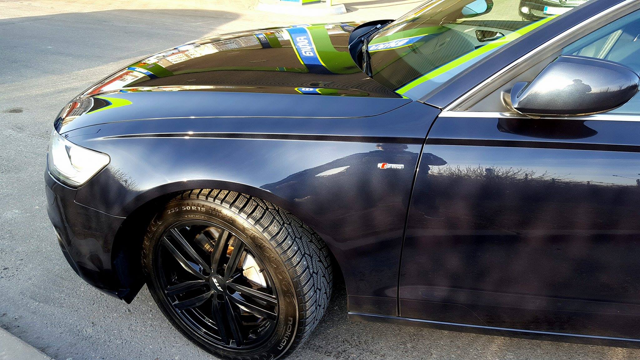

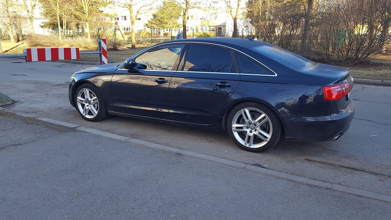

Nii 70800km. tehtud hooldustööd:
Vahetatud OEM klotsid ees ja taga. Tagumised andsid kulumisteate ja esimesed poole peal, aga kui ots juba n.ö lahti oli siis sai ka esimesed uued.
Amordi ülemised padjad (see oli klobina põhjus, kuigi peale vaadates neil midagi silmnähtavalt viga ei olnud. Imelik).
Sillareguleerimine ka muidugi.
Poleeritud, HD 12 kuud püsivahatatud (Smart Service tegi kena tööd mitte just väga suure raha eest).
Väike asja juurde käiv pilt ka.
https://www.upload.ee/image/6847044/17668619_1386638621395061_1893092375_o.jpg
https://www.upload.ee/thumb/6847096/Audi.jpg
Veidike kevadist hõngu ka. Auto on tegelikult tolmune, aga peale poleerimist ei saa enam arugi, et tolm peal oleks.
