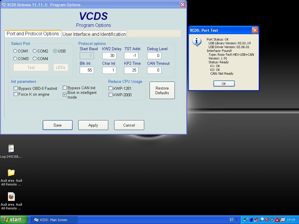

Tere!
Audi A8 d2 4.2Q
http://www.upload.ee/thumb/3084967/111.JPG
Seaded sellised. Kaabel ja programm peaks ilusti töötama. Autocheck jne. teeb ära.
Probleem järgnev - ei pääse ligi ühelegi elektriga seotud asjale. "No response from Controller" vms.
Ehk siis tahtsin keskluku pulti selgeks õpetada aga mis ma õpetan, kui ligi ei pääse (olgu korraga öeldud, et muud variandid puldi õpetuseks kah ei toiminud aga see selleks). Lühidalt ainus elektriga seotud asi, millele ligi pääsen on "Instruments" paneel. Aga see eriti ei rõõmusta, sest sellega midagi teha ei ole. Kellelgi kogemusi sama asjaga?
Proovisin kesklukuga jebimist (lukku/lahti jne), kaitsme eemaldamist, vahepeal sõitmist jne jne jne. Kõik nagu proovitud aga kasu ei midagi.
Kust alustada või mida soovitate?
