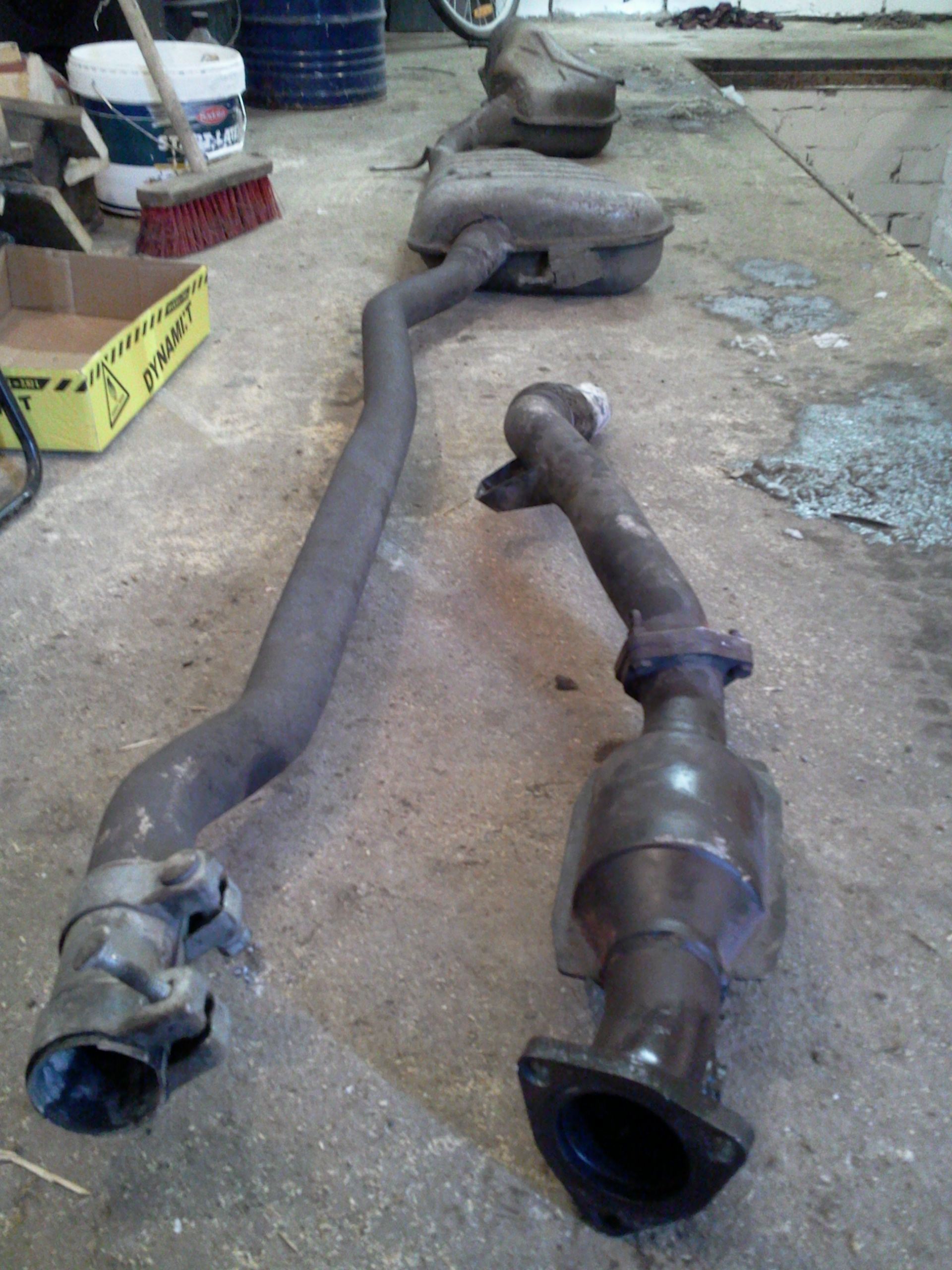

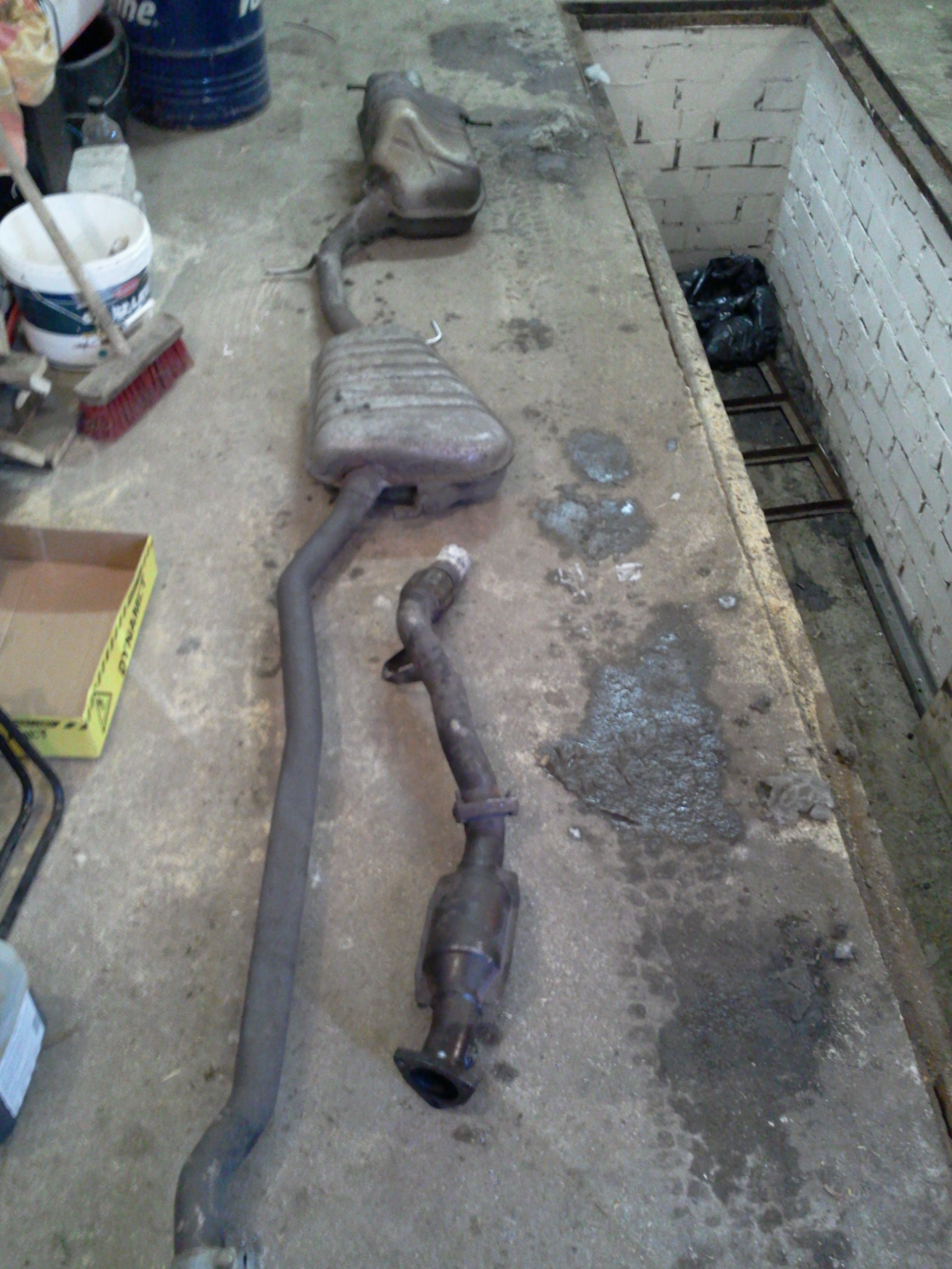

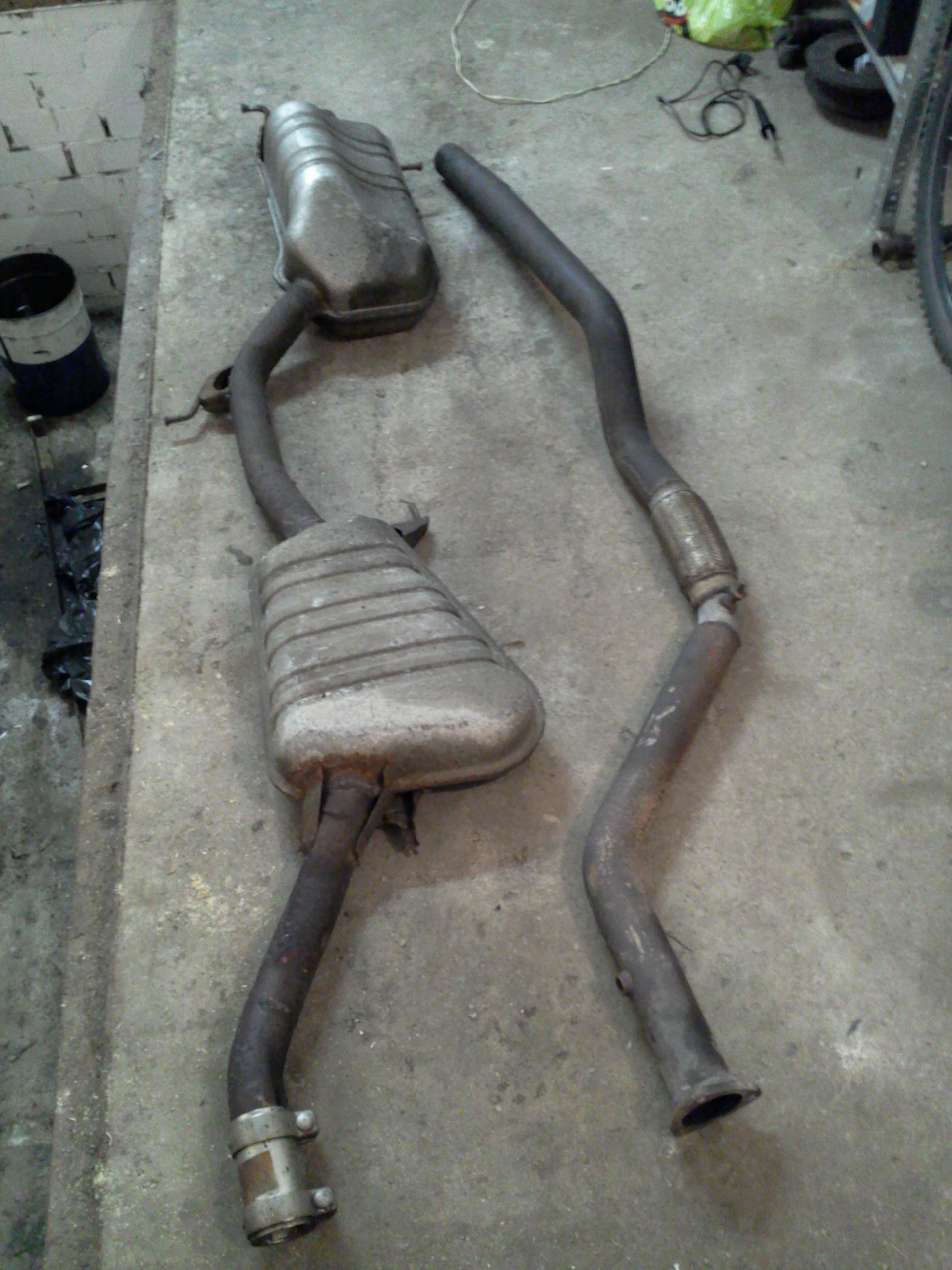

Kuna hullumoodi häiris mind see, et selle originaal sumbutiga ei olnud madalal pöördel üldse jõudu siis sai ka see sumbuti vahetus käsile võetud. Üksinda ikka suht raske seda teha kuid hakkama sain. Kõige rohkem valmistas probleeme lambdaandur, mis "vägistati" kinni sumbsimeeste juures. Vahepeal tekkis juba loobumis mõte, et viskan alla tagasi. Oleks forss ligemal siis tõenäoliselt oleks uue lambdaanduri ostnud teise sumbuti jaoks.
Ära sai vahetatud ka numbrituled ning Audiclubi numbrialust valgustavad nüüd LED-id Noortehnikust. Samuti on lootust, et esmaspäeval saab ka selle signalisatsiooni jamaga ühele poole, kas siis uute pultide näol või uue signalisatsiooniga. Kuna immo endiselt takistas autol käima jäämist siis sai ka Petsi juures korra juhe järgi visatud ning veaks siis nõrk signaal originaal immol. Tõenäoliselt tuleb lahendust otsida Audi keskusest.
Aga mõned pildid ka: Originaal VS 2.5"

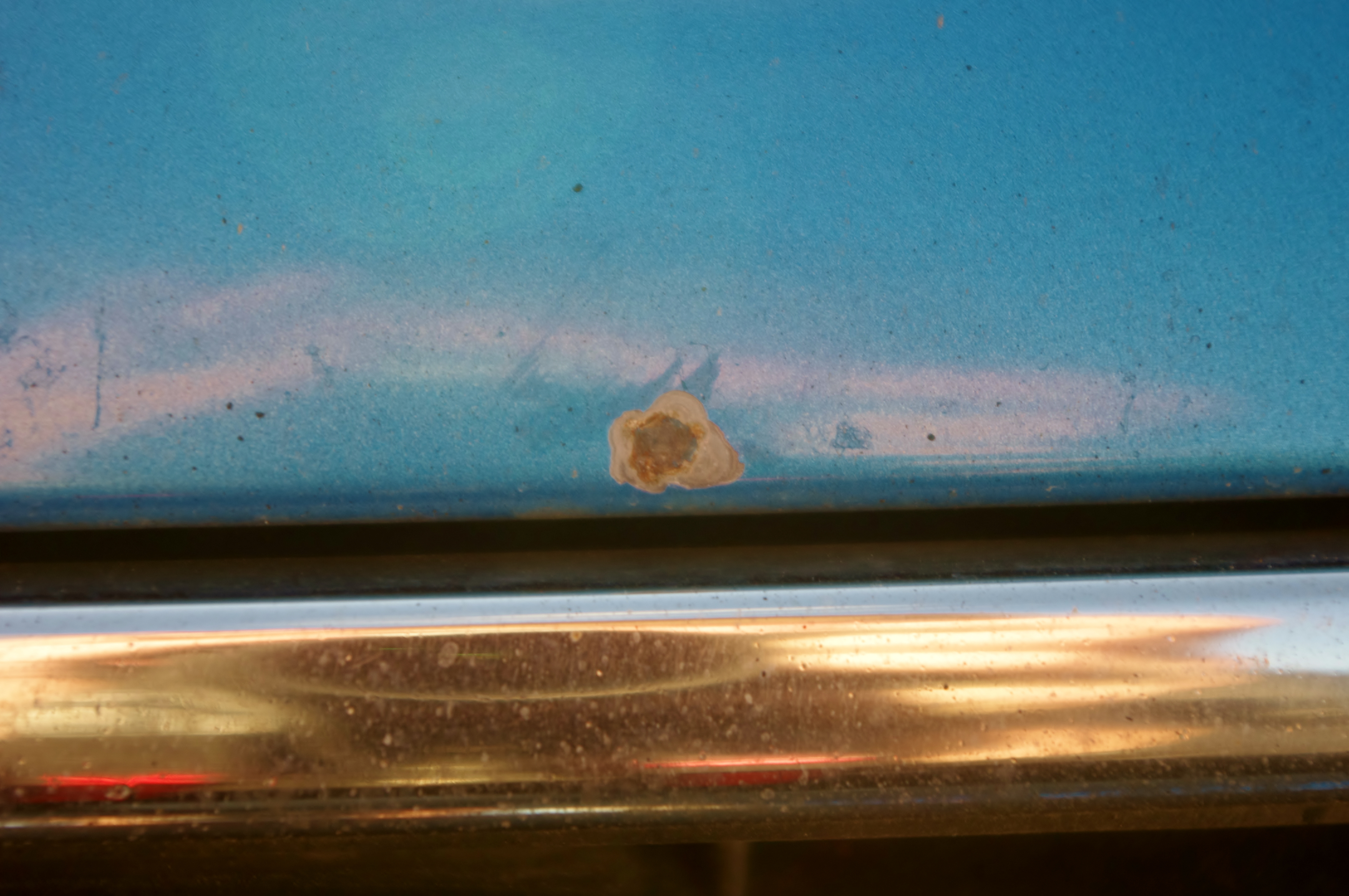

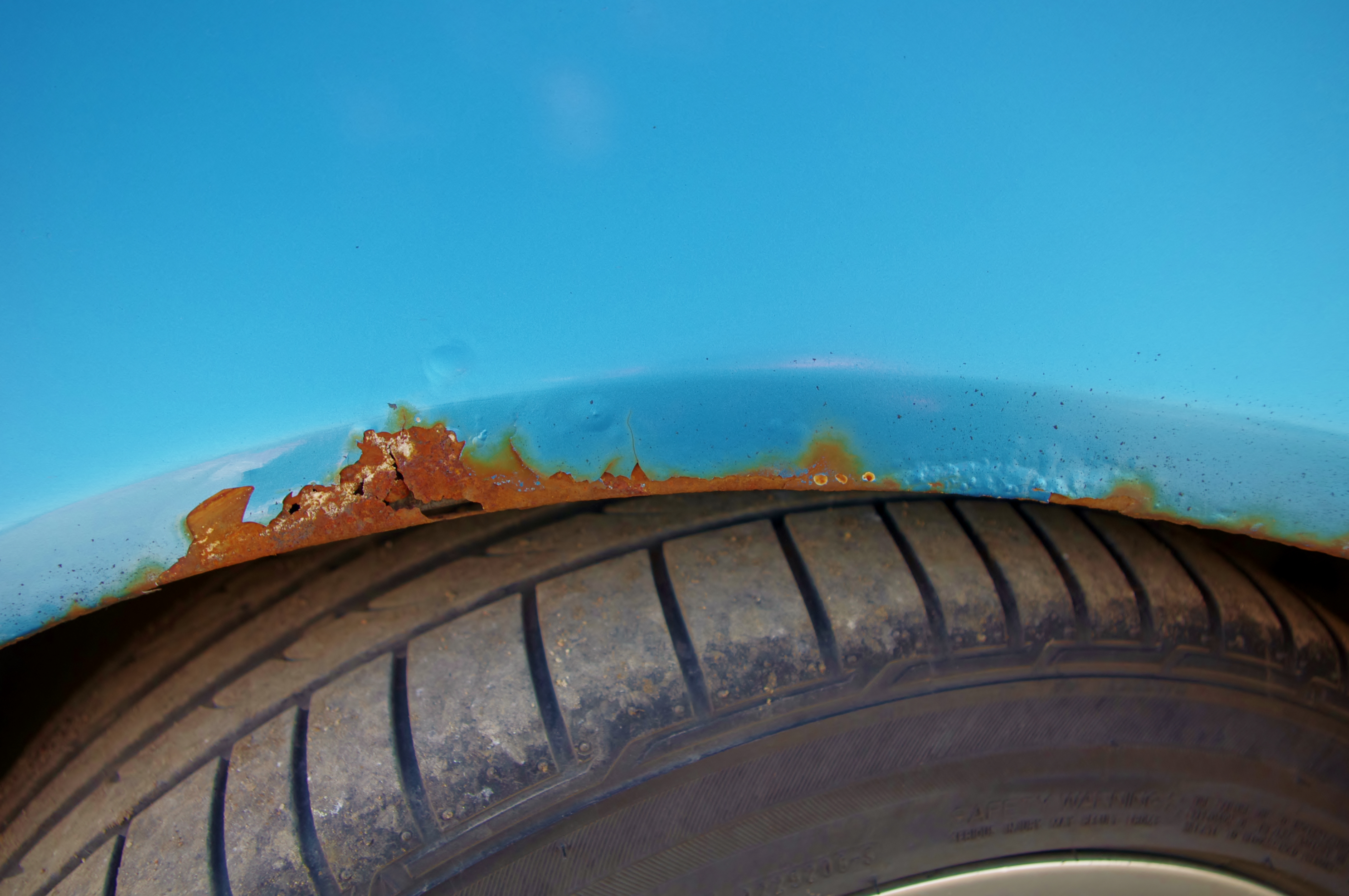

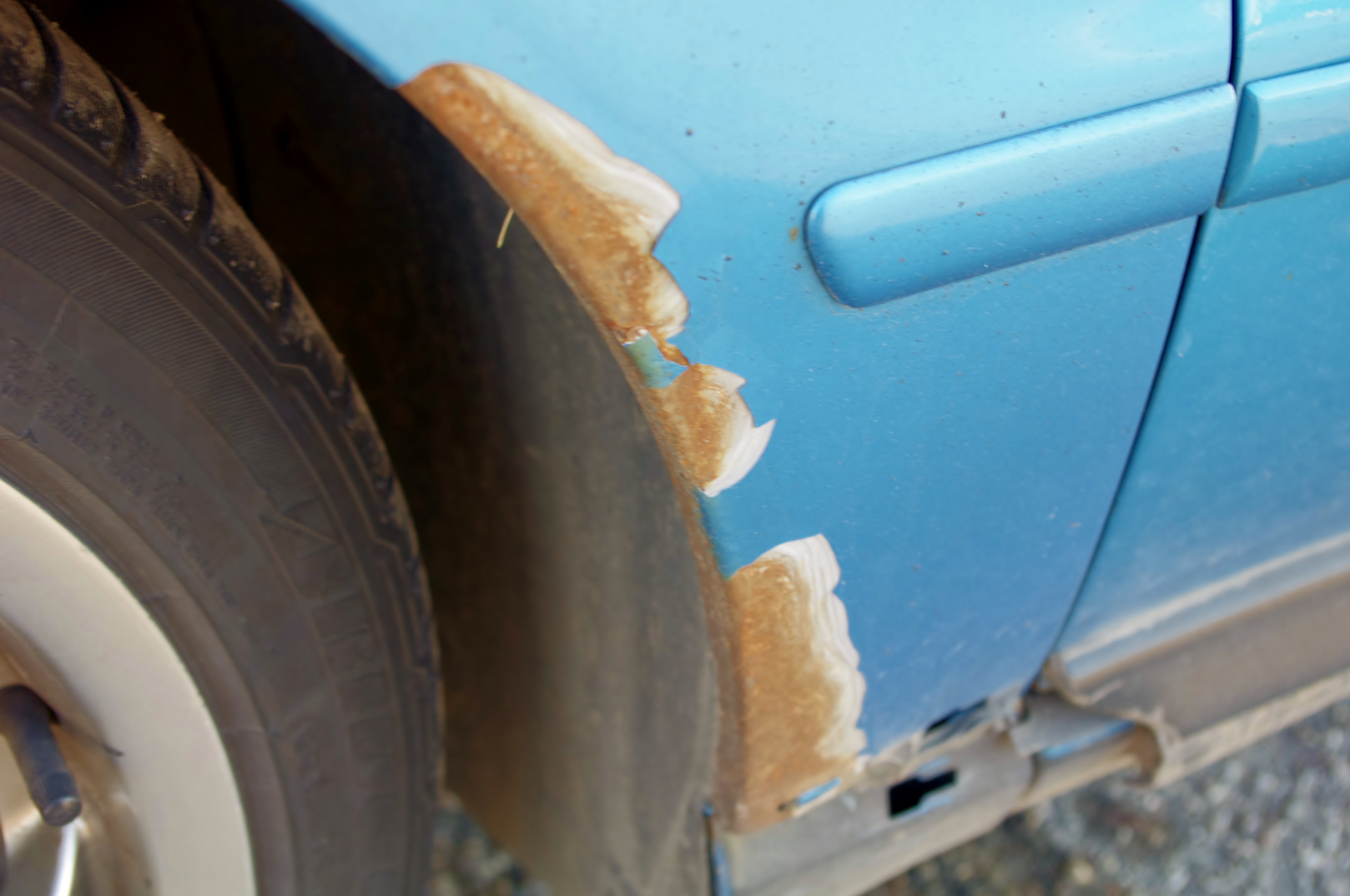

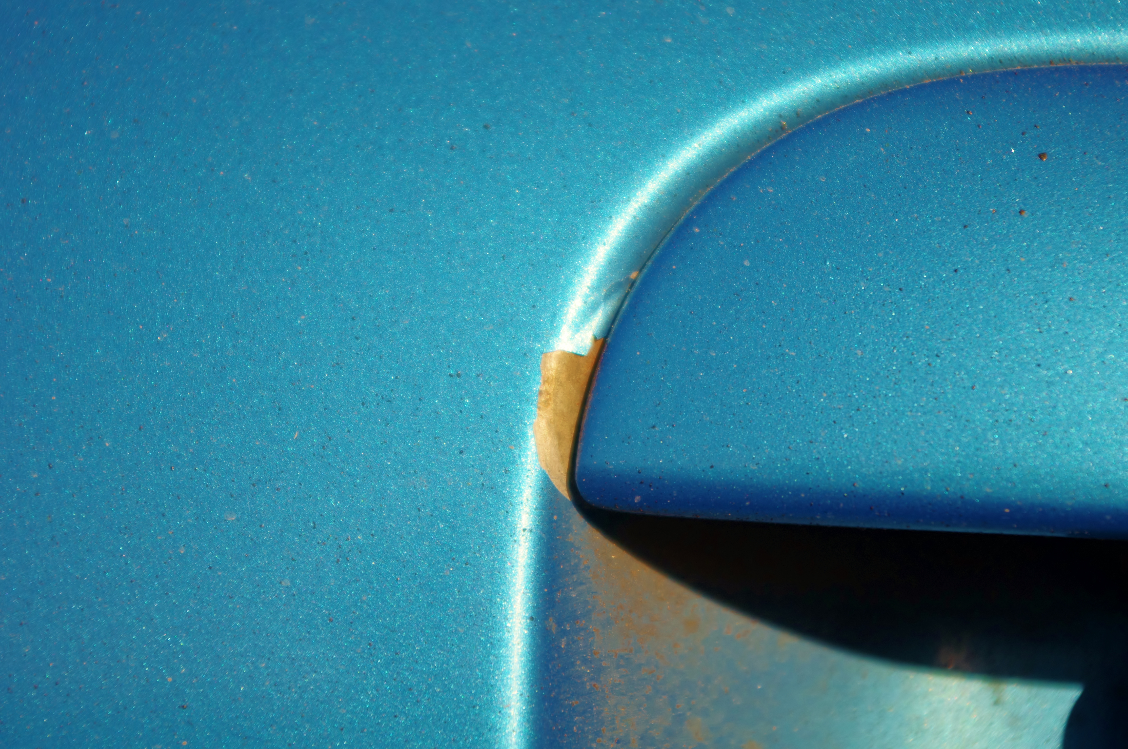

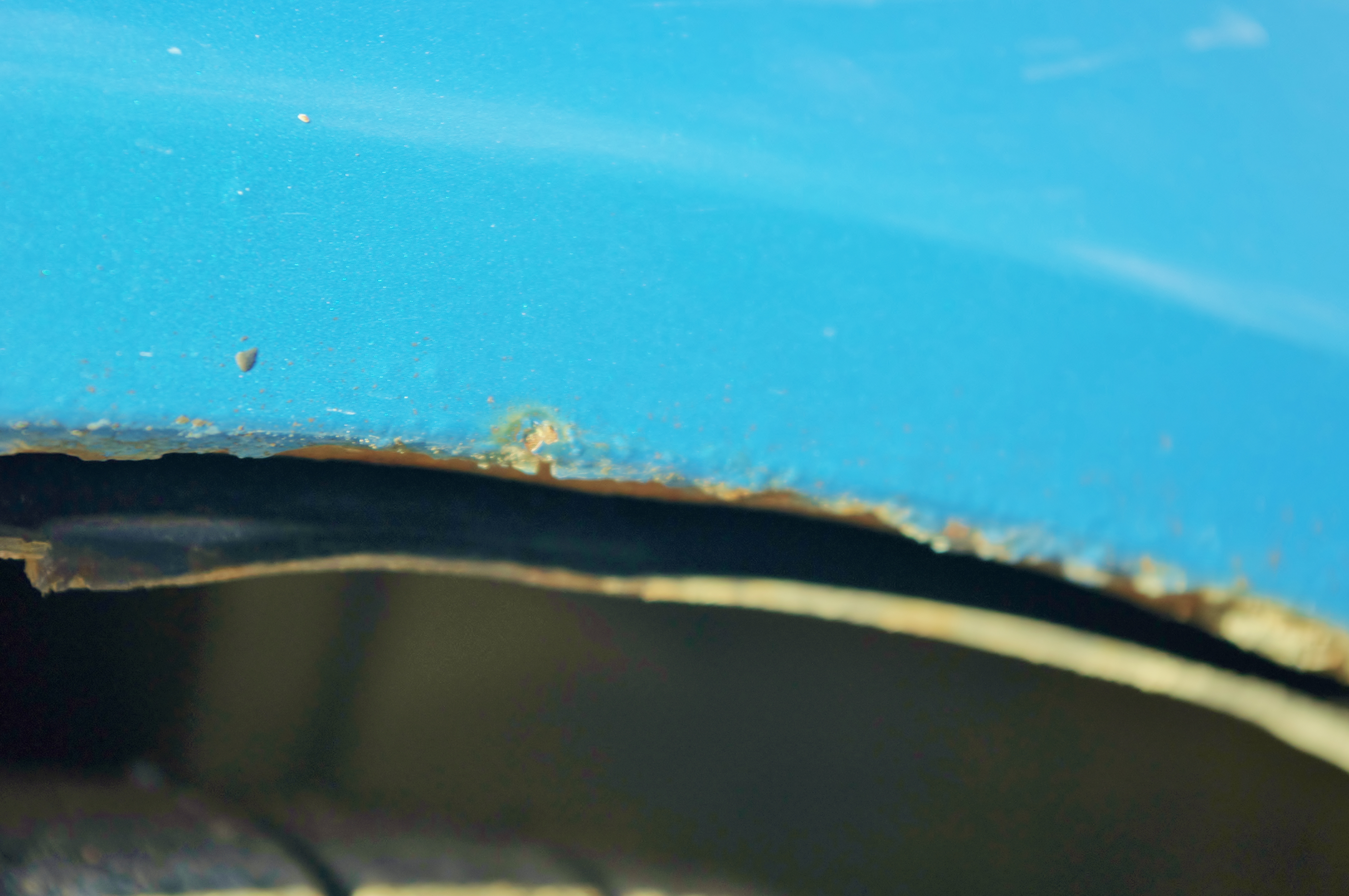

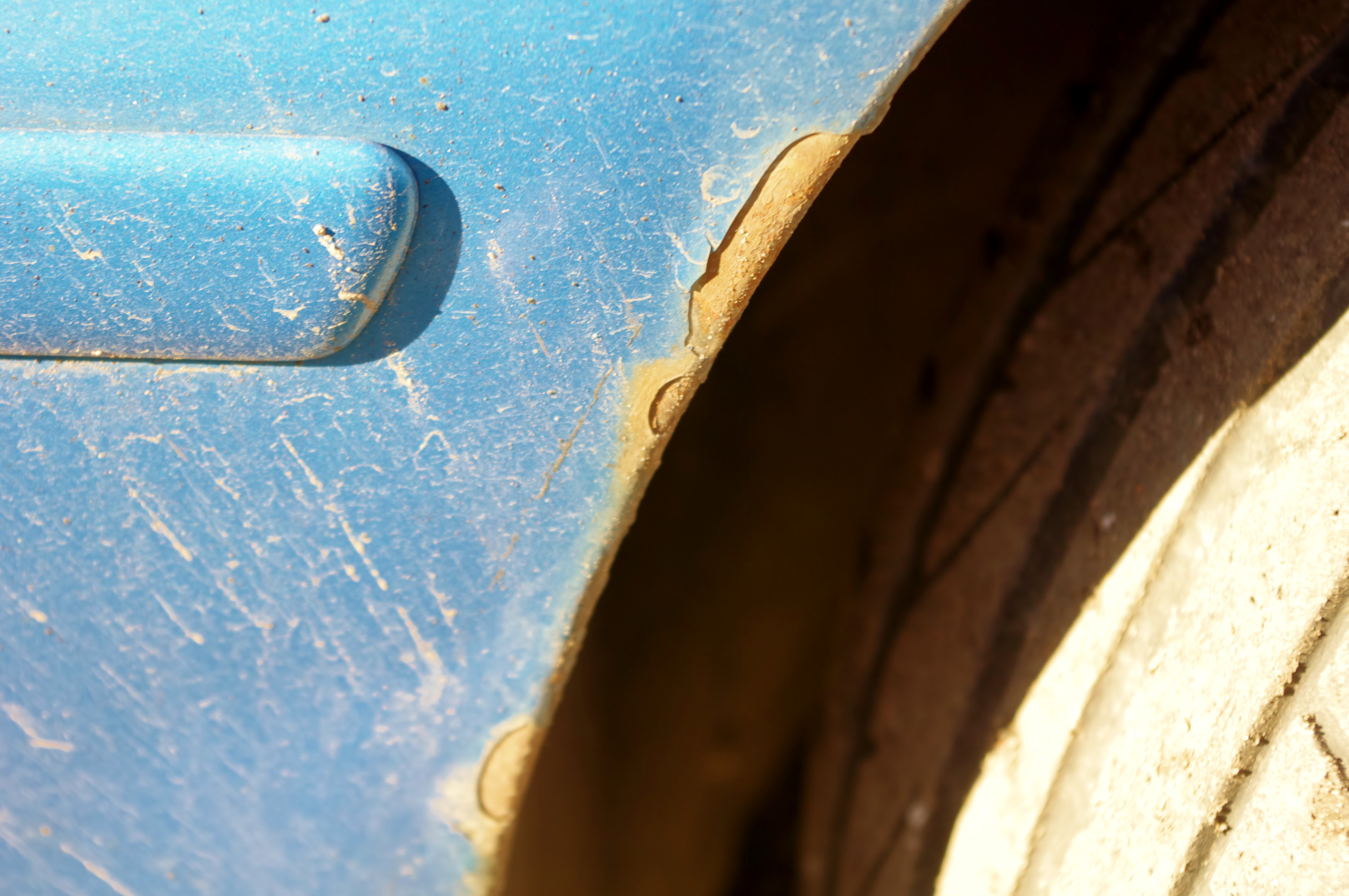

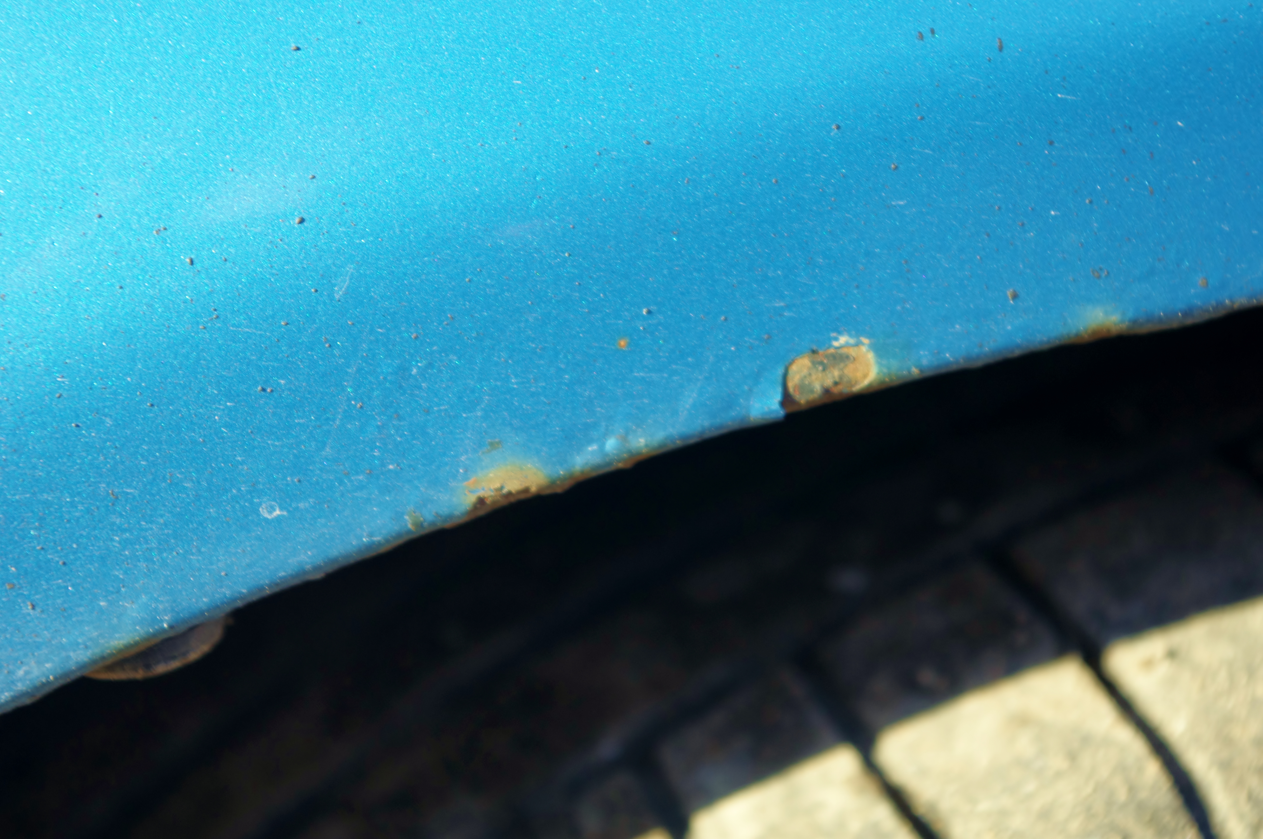

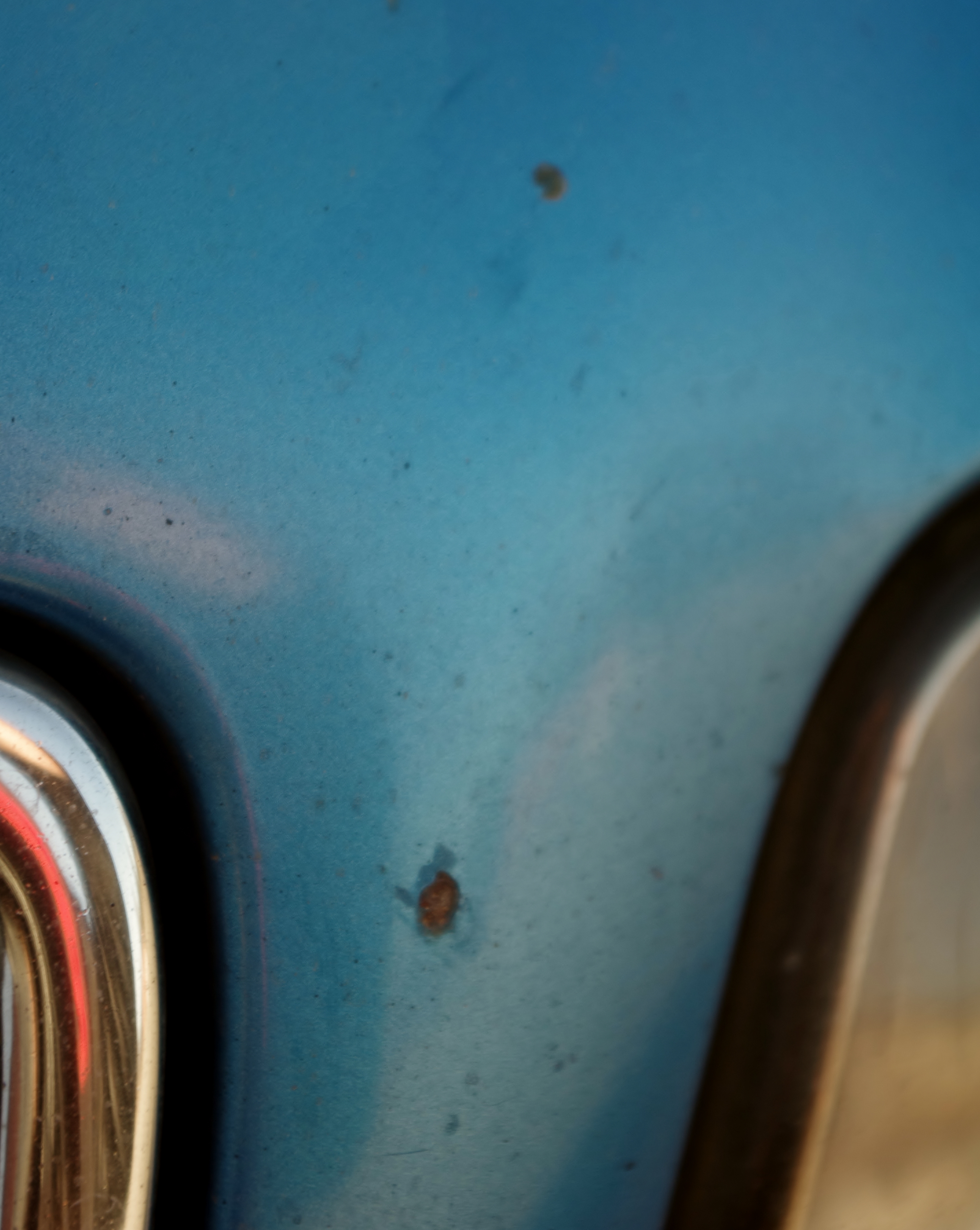

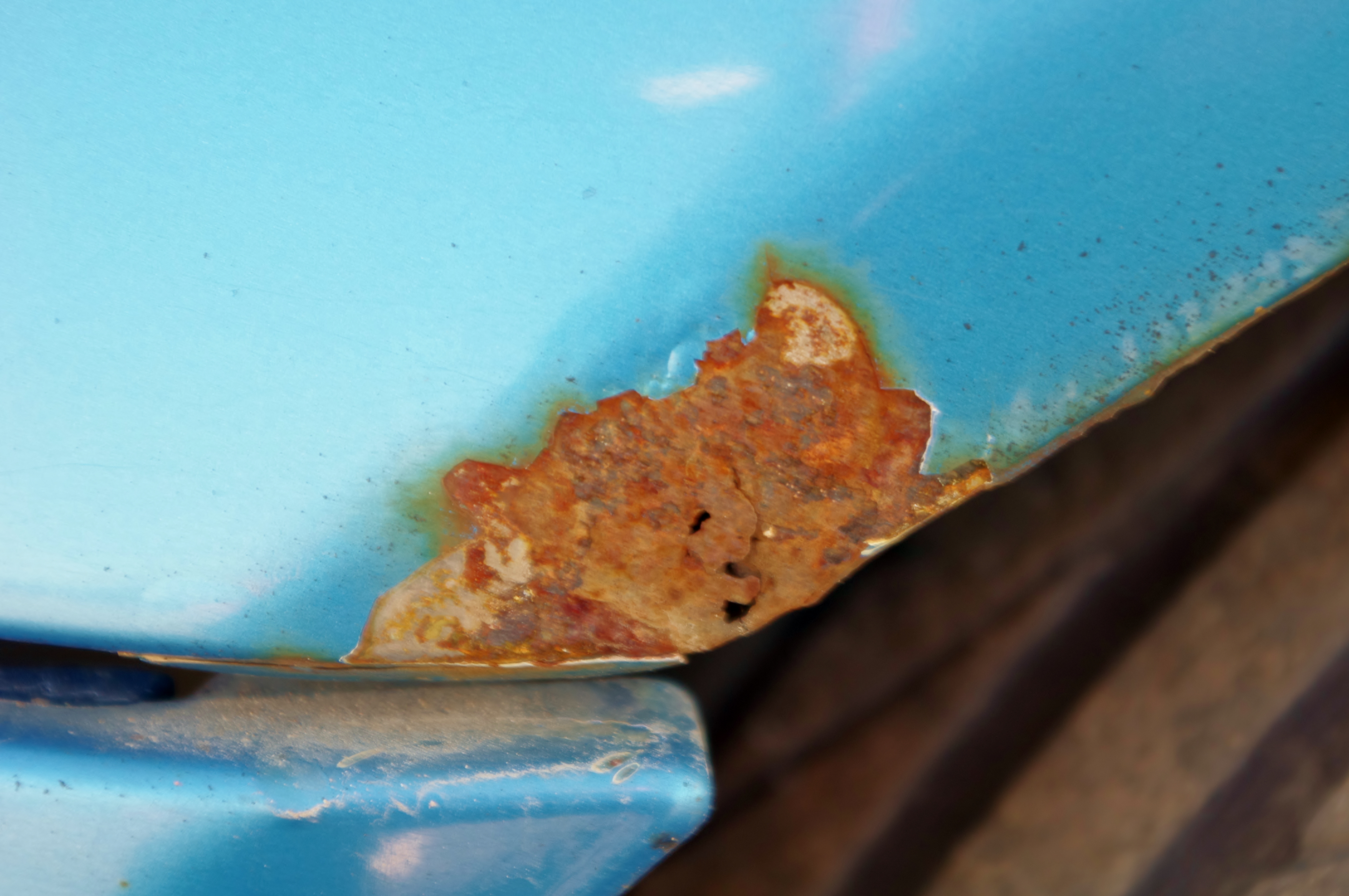

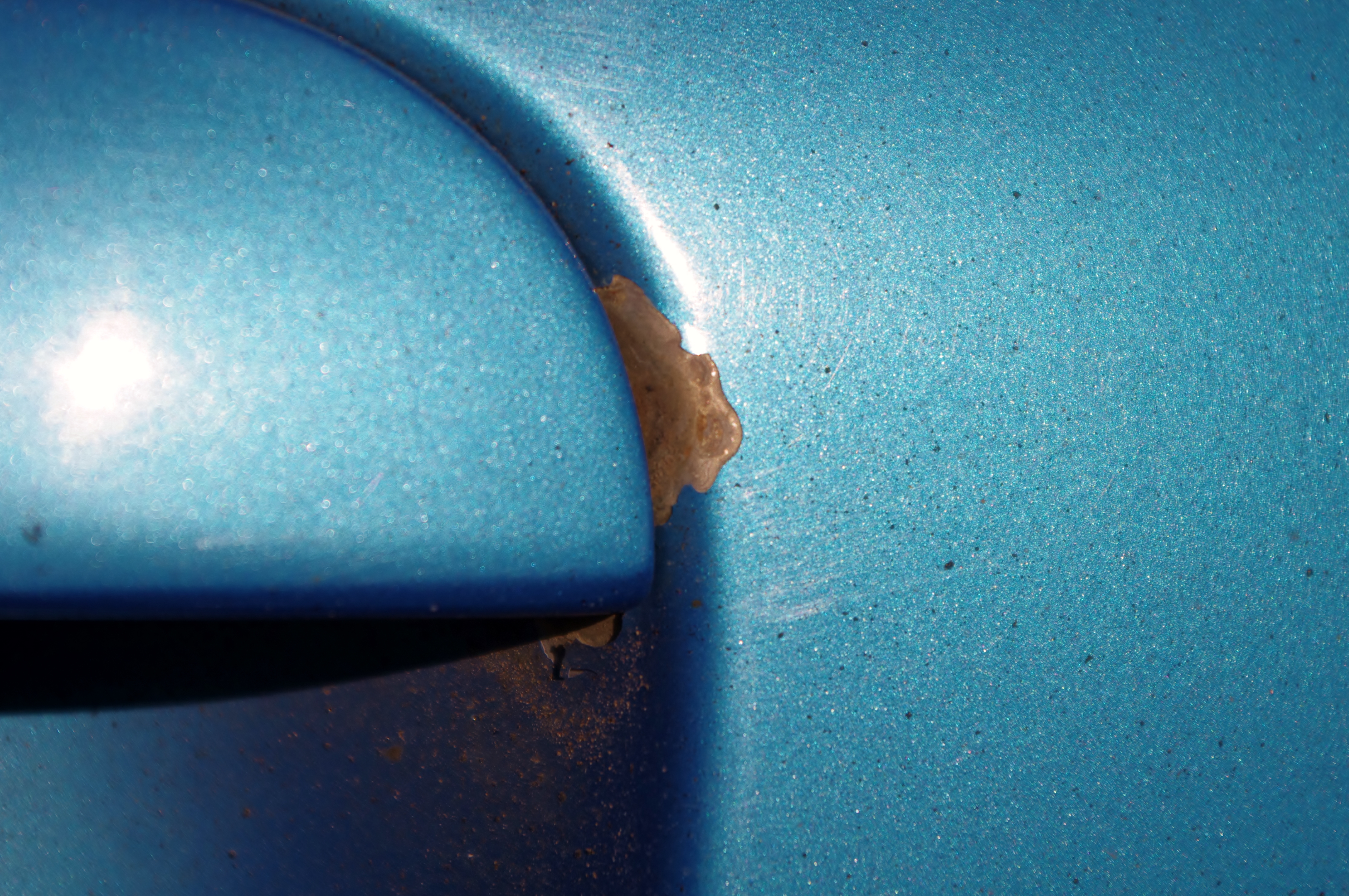

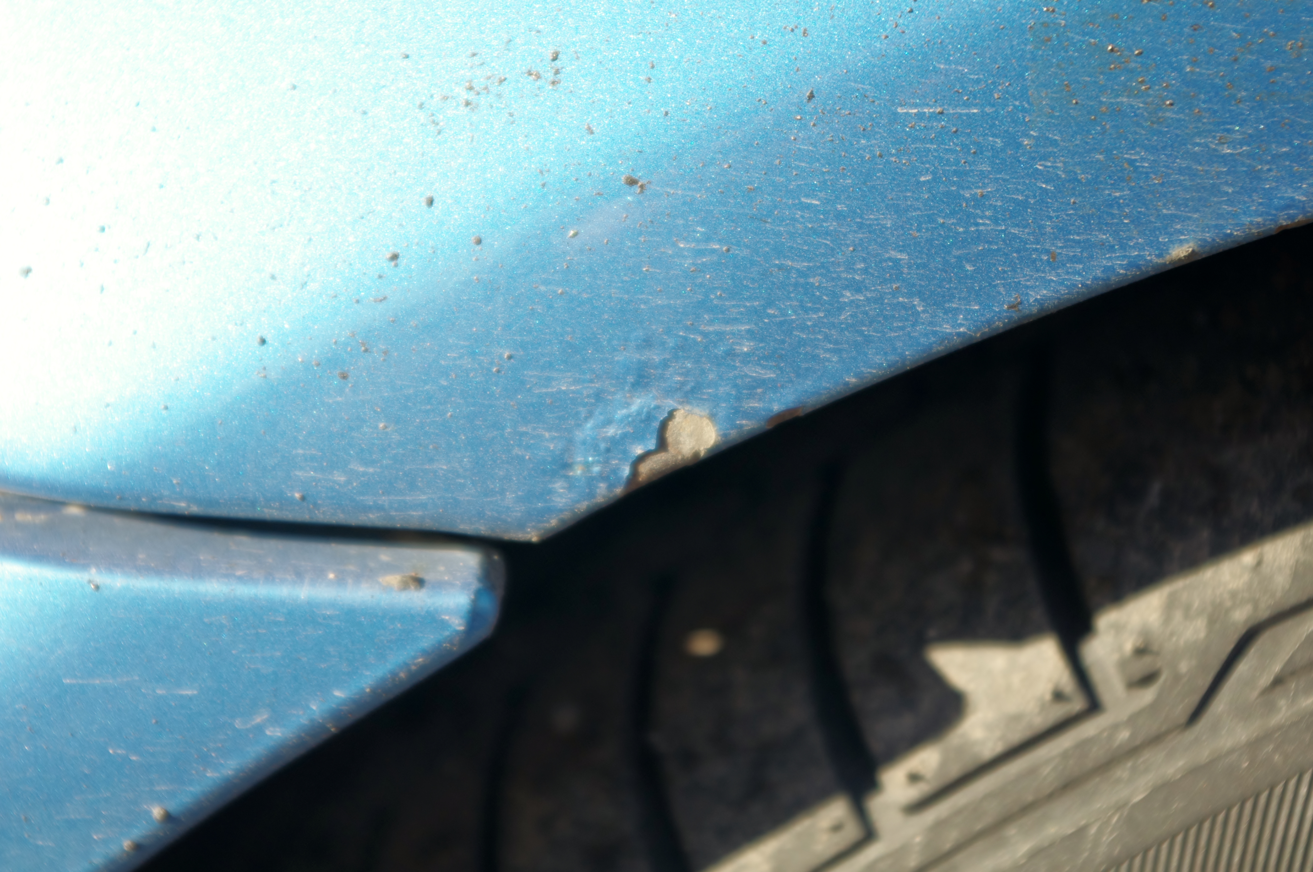

Nüüdseks siis mõned õlilekked kõrvaldatud. Täpsemalt siis tagumise diffri ja käiguvahetushoova simmer. Lisaks siis sai ka käidud Audi esinduses, kus siis üritati immo probleemist lahti saada. Seal siis joodeti ja puhastati kontakte jne. Loodame, et sellest on ka abi. Kuna prioriteedid pole üldse enam paigas minul (Seoses uue ja huvitava hobiga), nagu Kaaku ütleb. Siis üldiselt suurt midagi teinud pole masinaga, põhimõtteliselt kalla ja talla, kui vigu ignoreerida. Ehk siis tegemist vajavad sellised asjad:
x Esisilla pulgad kõik,
x Lambda,
x Starteri pendiks,
x Nipet-Näpet veel,
x Keretööd. Mõned rooste pildid ka:
http://www.upload.ee/thumb/1266869/IMGP3425.JPGhttp://www.upload.ee/thumb/1266876/IMGP3427.JPGhttp://www.upload.ee/thumb/1266878/IMGP3428.JPGhttp://www.upload.ee/thumb/1266884/IMGP3429.JPGhttp://www.upload.ee/thumb/1266886/IMGP3430.JPGhttp://www.upload.ee/thumb/1266890/IMGP3433.JPGhttp://www.upload.ee/thumb/1266893/IMGP3434.JPGhttp://www.upload.ee/thumb/1266897/IMGP3435.JPG http://www.upload.ee/thumb/1266906/IMGP3436.JPGhttp://www.upload.ee/thumb/1266911/IMGP3437.JPGhttp://www.upload.ee/thumb/1266920/IMGP3439.JPGhttp://www.upload.ee/thumb/1266926/IMGP3440.JPG
Vaikselt siiski hakkan keretöödeks detaile kokku ostma. Esitiivad ja stange lähevad Facelifti omad ning samuti lisandub ka tagumise luugi spoiler. Ehk saan see suvi roostest lahti:)

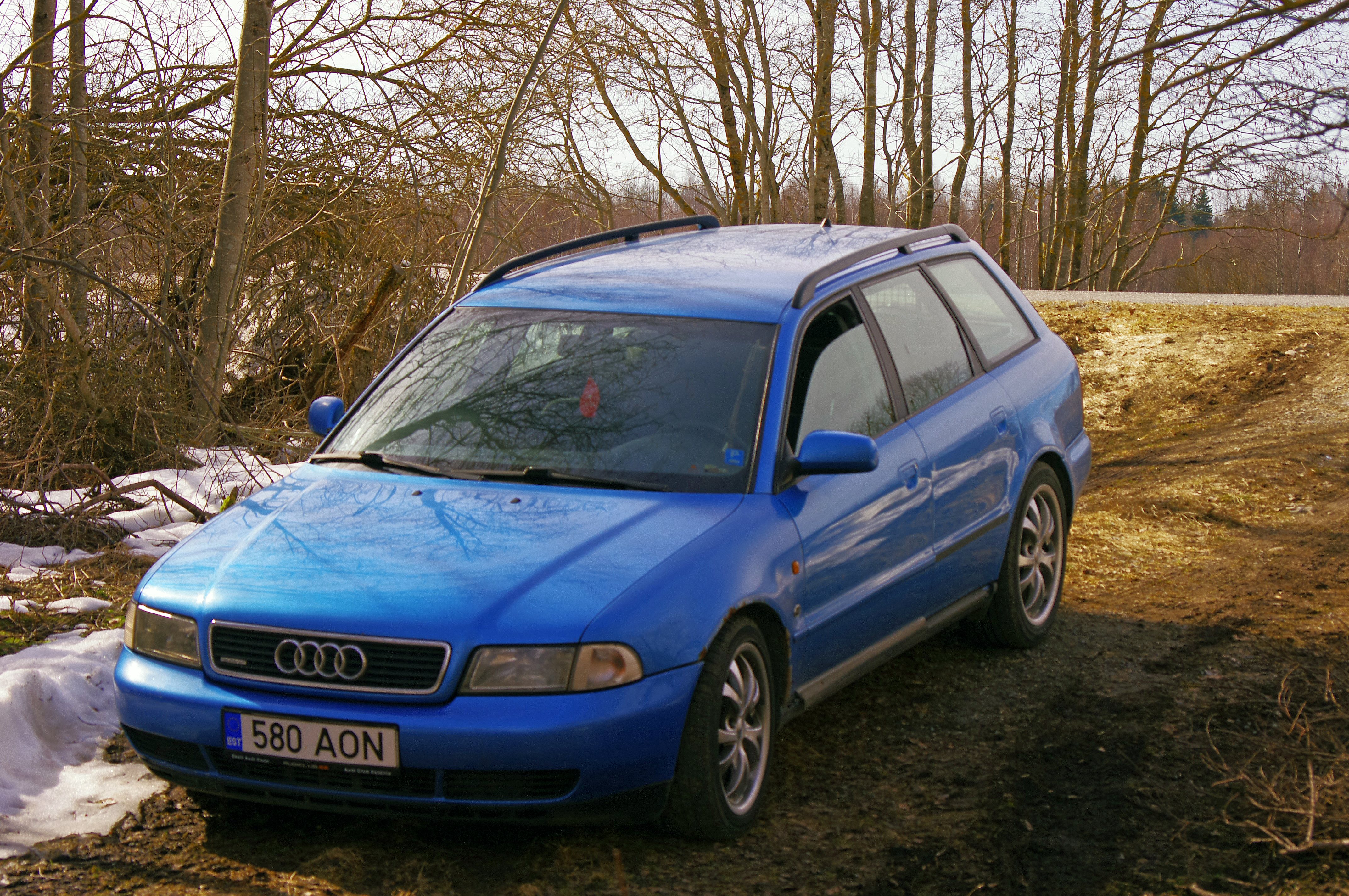

Mõned pildid ka:
http://www.upload.ee/thumb/1273991/IMGP3496.JPGhttp://www.upload.ee/thumb/1273997/IMGP3527.JPGhttp://www.upload.ee/thumb/1273999/IMGP3533.JPG

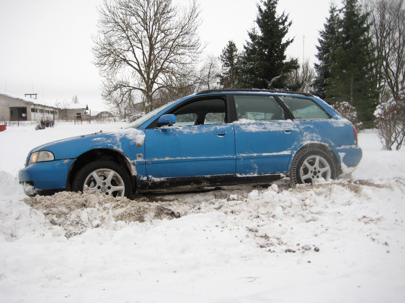

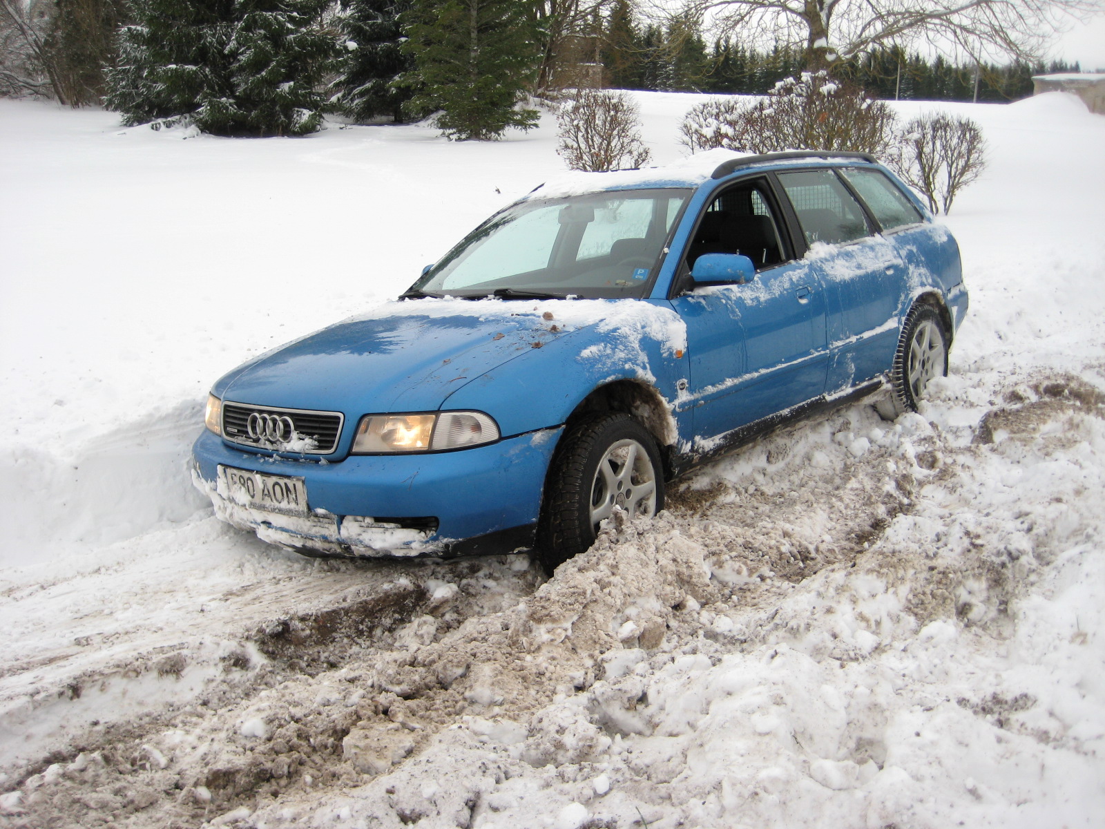

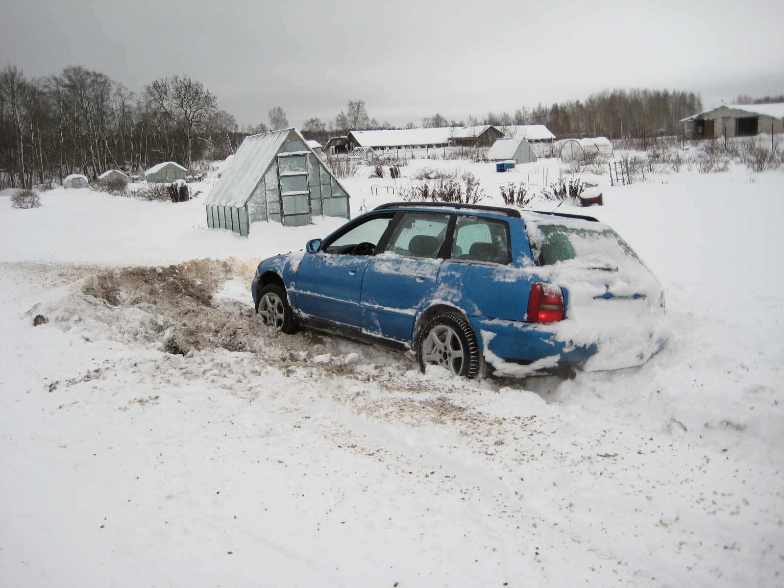

Arvutis tuuseldades leidsin paar huvitavat pilti. Nii võib juhtuda kui sõites täistuisanud teel ning samal ajal vaadates statoili kohvitopsi, et kui palju veel alles on teist:D Navaraga läks ikka hirmsalt aega ennem kui minu auto kätte saime:cool::D
http://www.upload.ee/thumb/1327495/IMG_0753.JPGhttp://www.upload.ee/thumb/1327508/IMG_0754.JPGhttp://www.upload.ee/thumb/1327510/IMG_0755.JPGhttp://www.upload.ee/thumb/1327513/IMG_0756.JPG

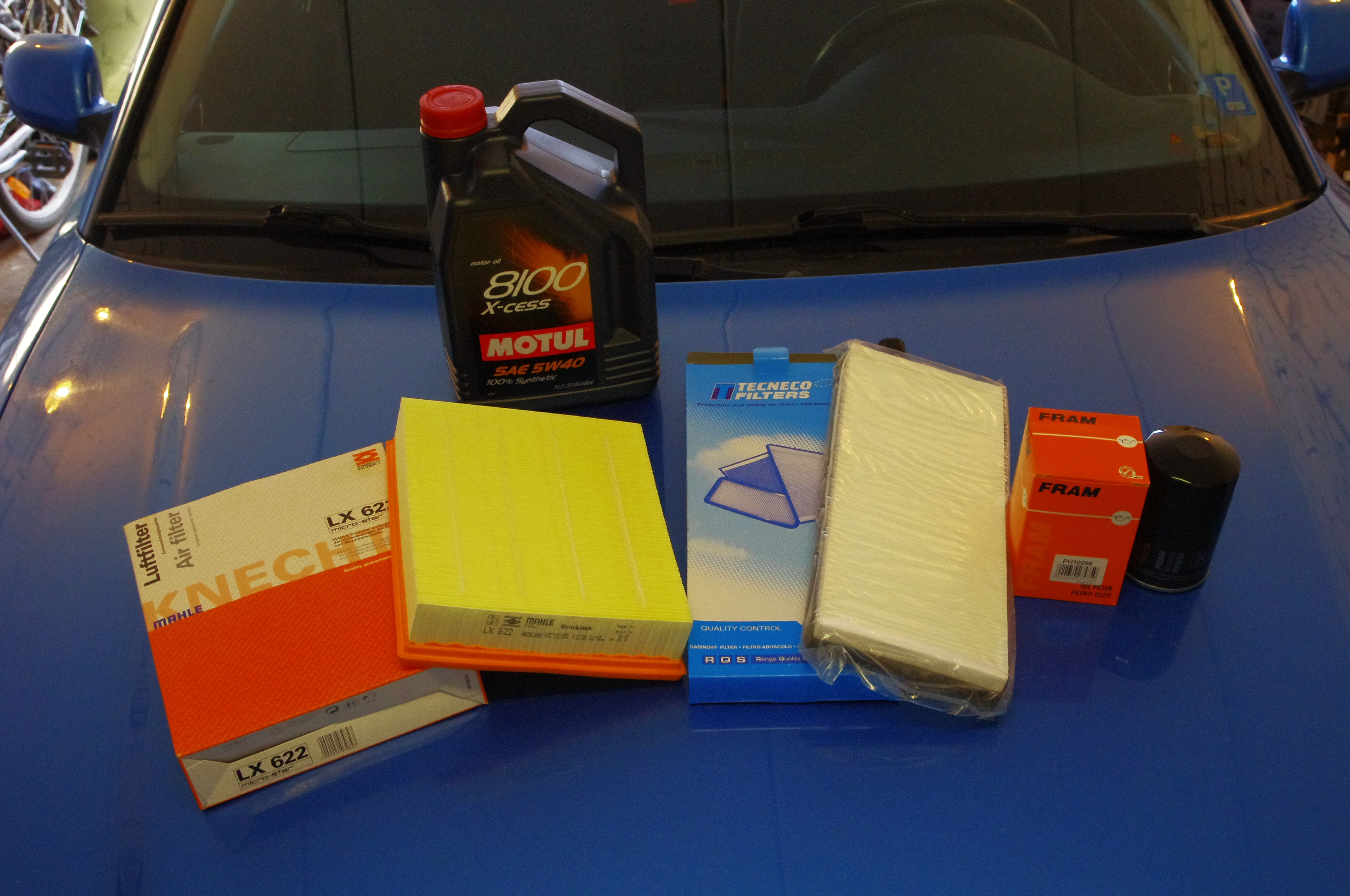

Õli vahetus sai ära tehtud samuti ka salongiõhufilter ja mootoriõhufilter arve ca 50 euri. Ls 212000, endale pigem meeldetuletuseks;) Audikeskuses tehtud jootmine ja mootoriajule tutvustamine toimis. Siiamaani pole auto ühtegikorda väljasurnud käivitamisel, arve oli 67 euri. Kuid käigukast lekib endiselt, tundub, et see simmer ei pea. Õlileke on samas kohas tagasi, kuid rohkem.

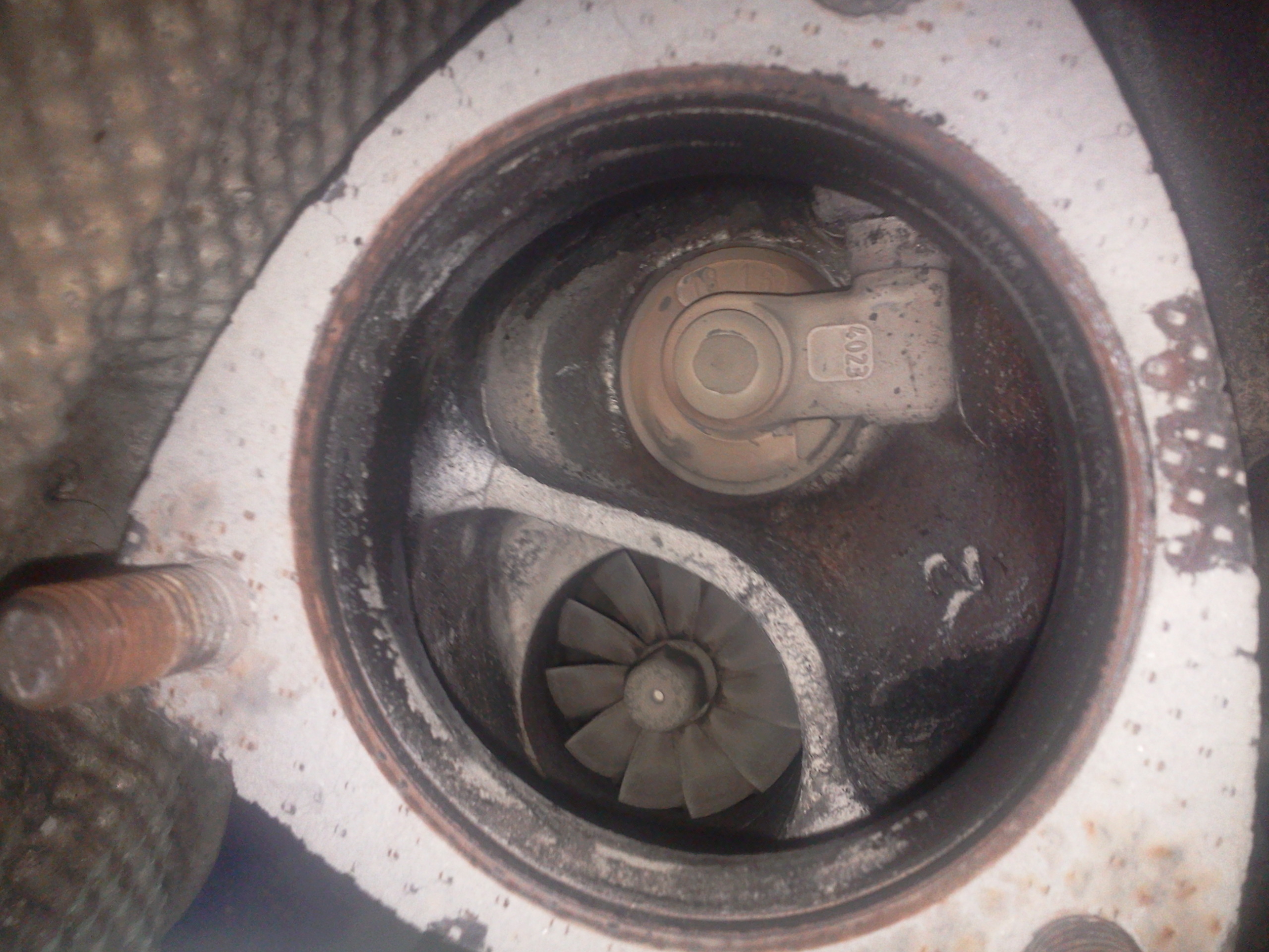

Varsti tuleb ka turbo vahetus ettevõtta, kuna WG klapil on väiksed tükid murdunud ja mõned praod on näha kuumakoja korpuses.
