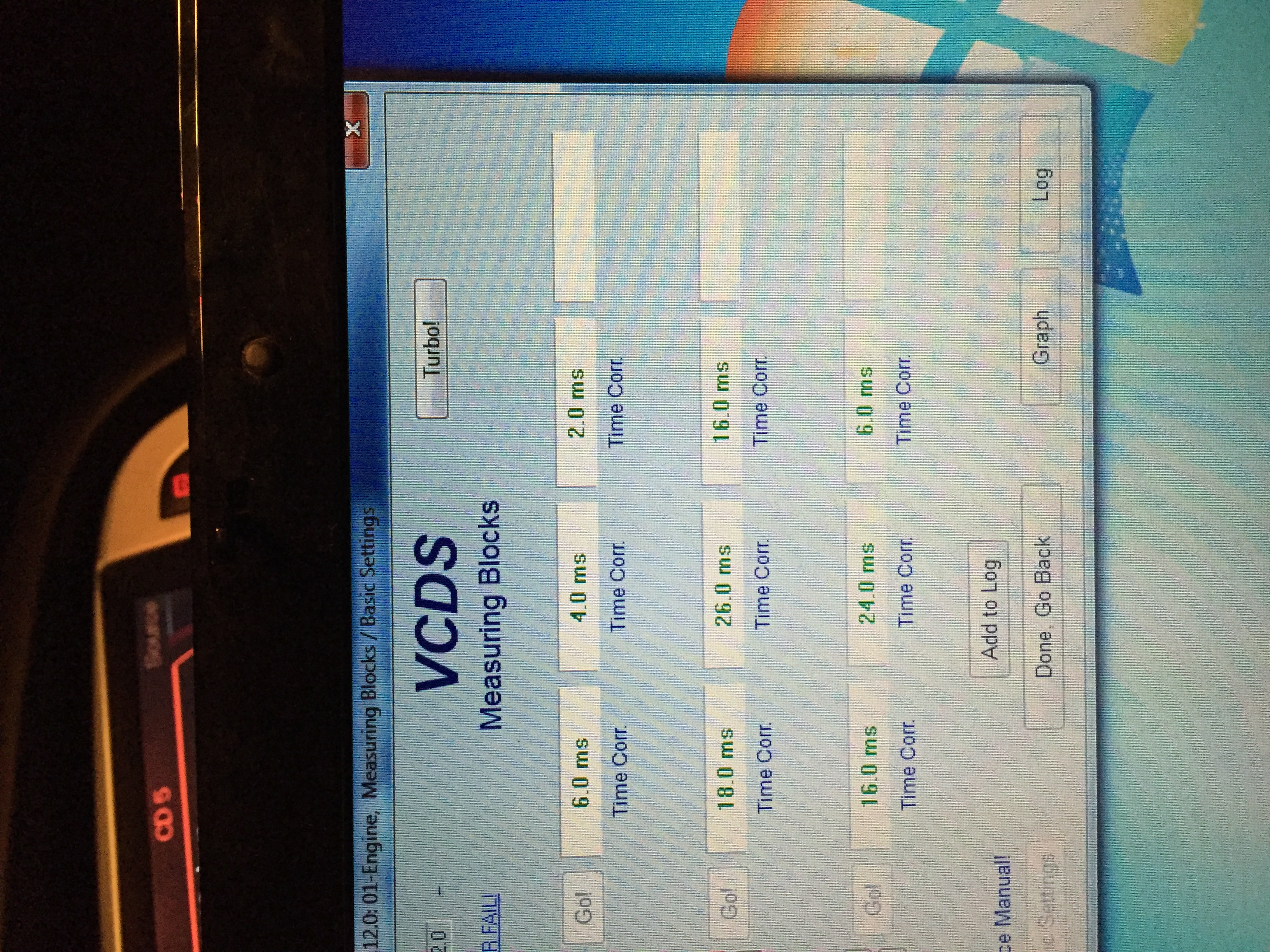

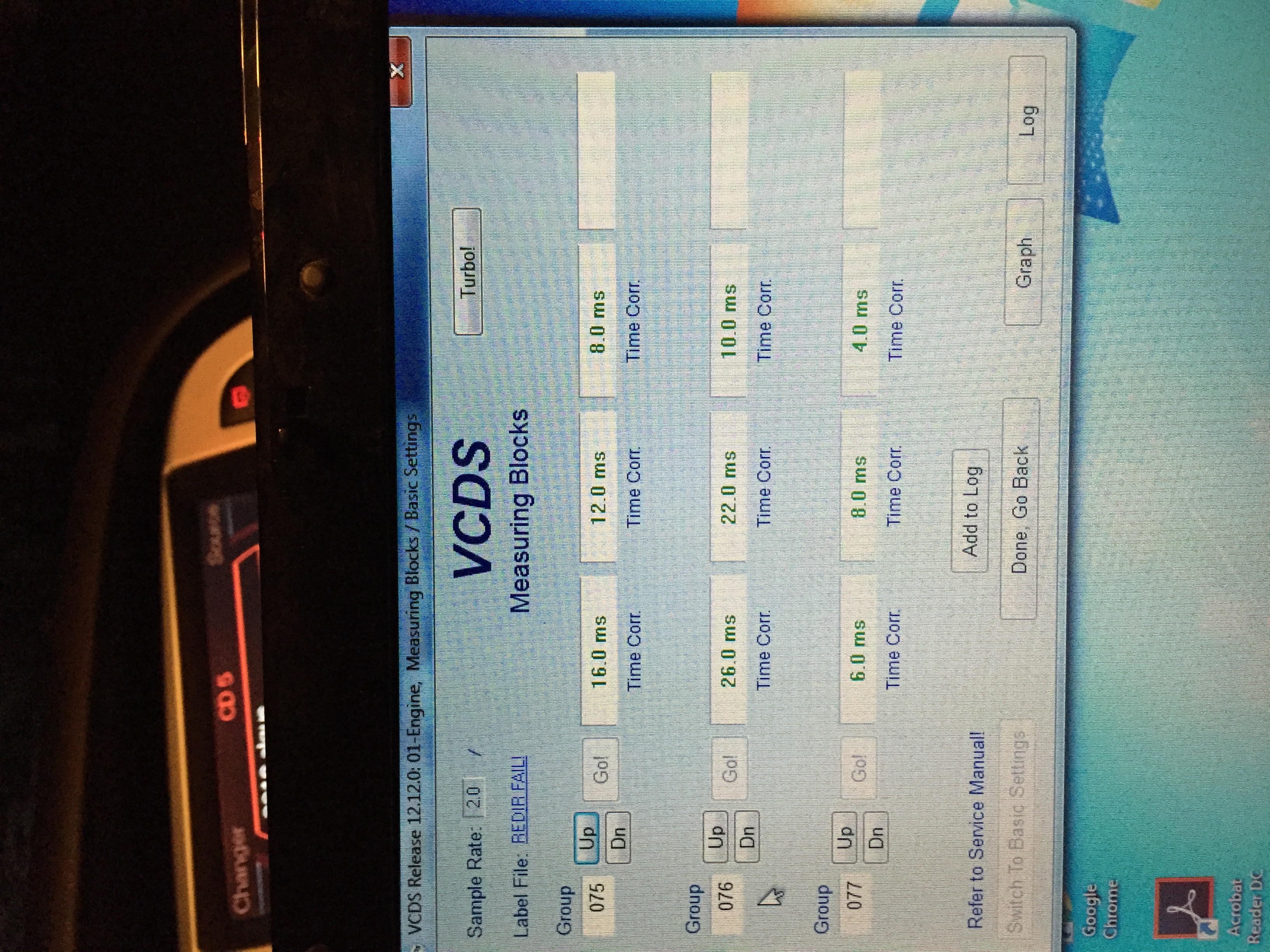

postitati 18.01.16 17:48 Tsiteeri
Näidud
http://www.upload.ee/image/5489451/image.jpeg
http://www.upload.ee/image/5489459/image.jpeg Tere kaasvõitlejad, kas keegi oskab neid pihusti näite kommenteerida?

postitati 19.01.16 06:47 Tsiteeri
Siin õpetus mille järgi otsustada:
">>>> Observe the algebraic sign (minus) in measured value block 72-77 !!!!! <<<<<"
Read the measured value blocks 72 - 77.
3 values per measured value block appear there (for 300 bar, 600 bar, 1000 bar).
Should the values be higher than minus -45 ms (example - 60ms) or
on digit 2 be higher than minus -15 ms (e.g. 20ms),
the needle attachment is worn and the injector is incorrect.
To avoid repeat repairs, replace all 6 injectors. "

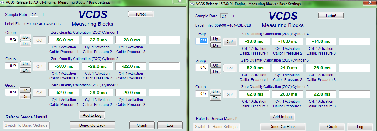

postitati 05.02.16 12:35 Tsiteeri
Tere.
Selline küsimus, et kui ma nüüd õigesti sellest pihustite kontrollimise õpetusest aru sain siis vcds järgi on kõik pihustid läbi?
Autoks on a6 3.0tdi
http://www.upload.ee/image/5541312/72-77.png
postitati 05.02.16 14:59 Tsiteeri
Algselt postitas: damc
Tere.
Autoks on a6 3.0tdi
Jah. Juhul muidugi, kui pihustite koodid langevad kokku ajus olevatega. Vahest on nii, et pihustid vahetatud aga kodeerimata jäetud.
Selliste näitudega peaks korralik ving taga olema tühikäigul sooja mootoriga.
