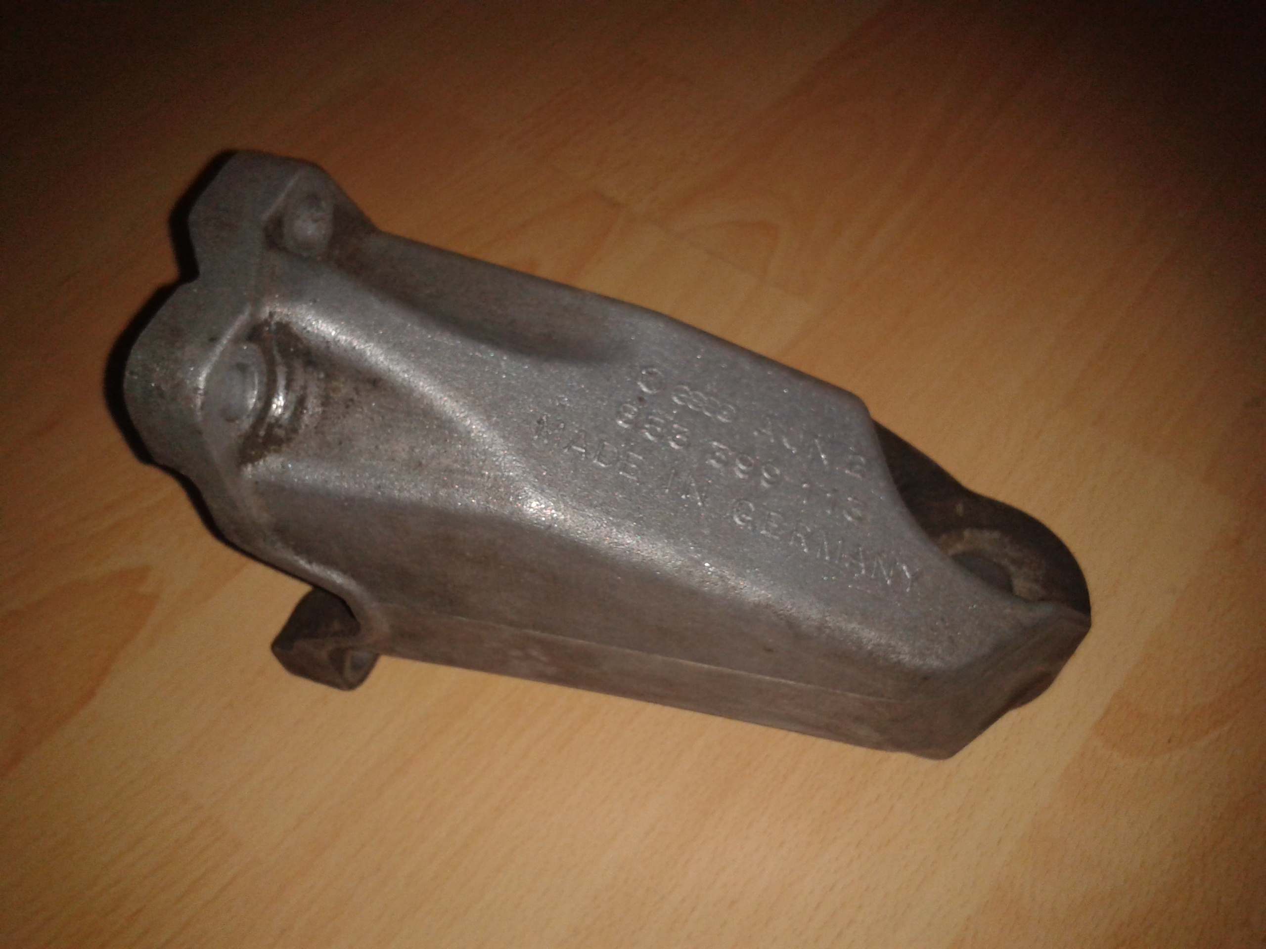

Täna sain postist kätte sellise jubina:
http://www.upload.ee/image/4002647/2014-04-14_20.17.24.jpg
Tänud käigukasti vasaku käpa eest Maaryo-le.

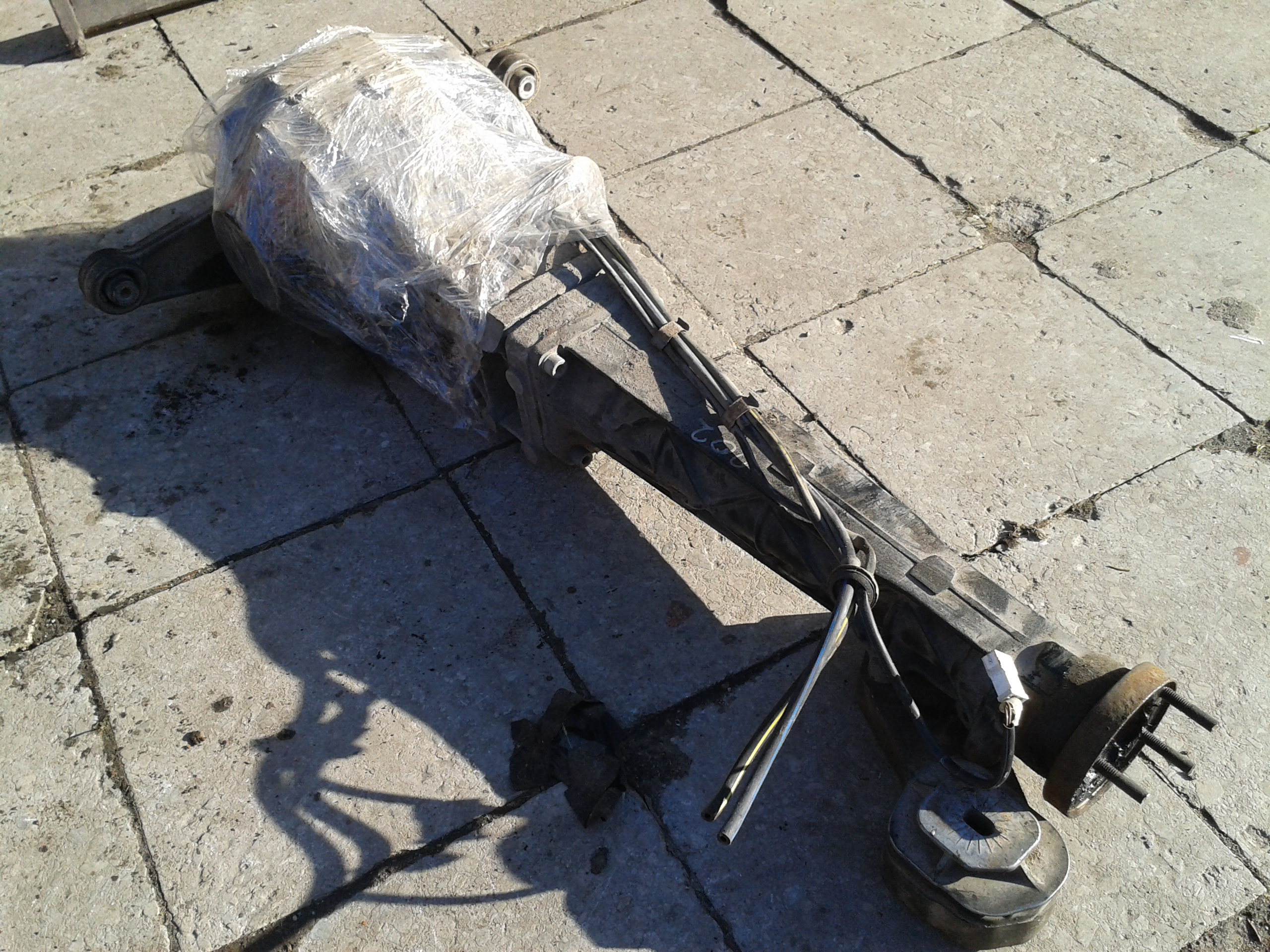

Umbes kuu eest sain ka tagumise diffri padja ning tagumise kinnituse ka kätte, mis toodi kohe päris koju ära. Nende eest tänan kodanik88. Peale nende sai muretsetud ka kasti parem käpp ning selle pakkus mulle hea hinnaga Peeter_S
Nüüd saab kõik katkised käpad/kinnitused asendada tervetega :)

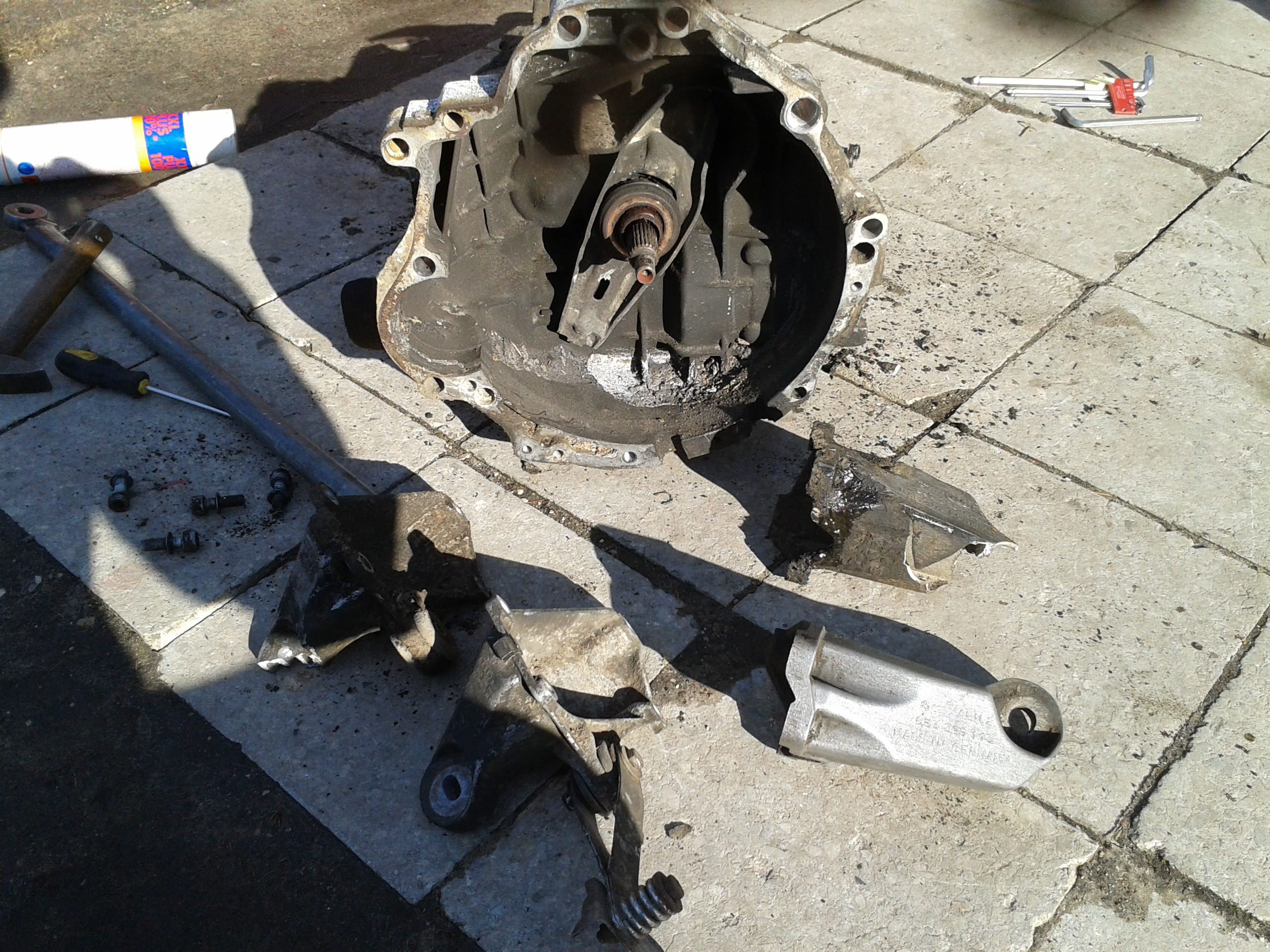

Kuna vahepeal oli ajaga kitsas, siis jõudsin vaid kasti ja diffri kinnitused tervete vastu vahetada:
http://www.upload.ee/image/4009932/2014-04-16_17.28.20.jpg http://www.upload.ee/image/4009934/2014-04-16_17.58.29.jpg

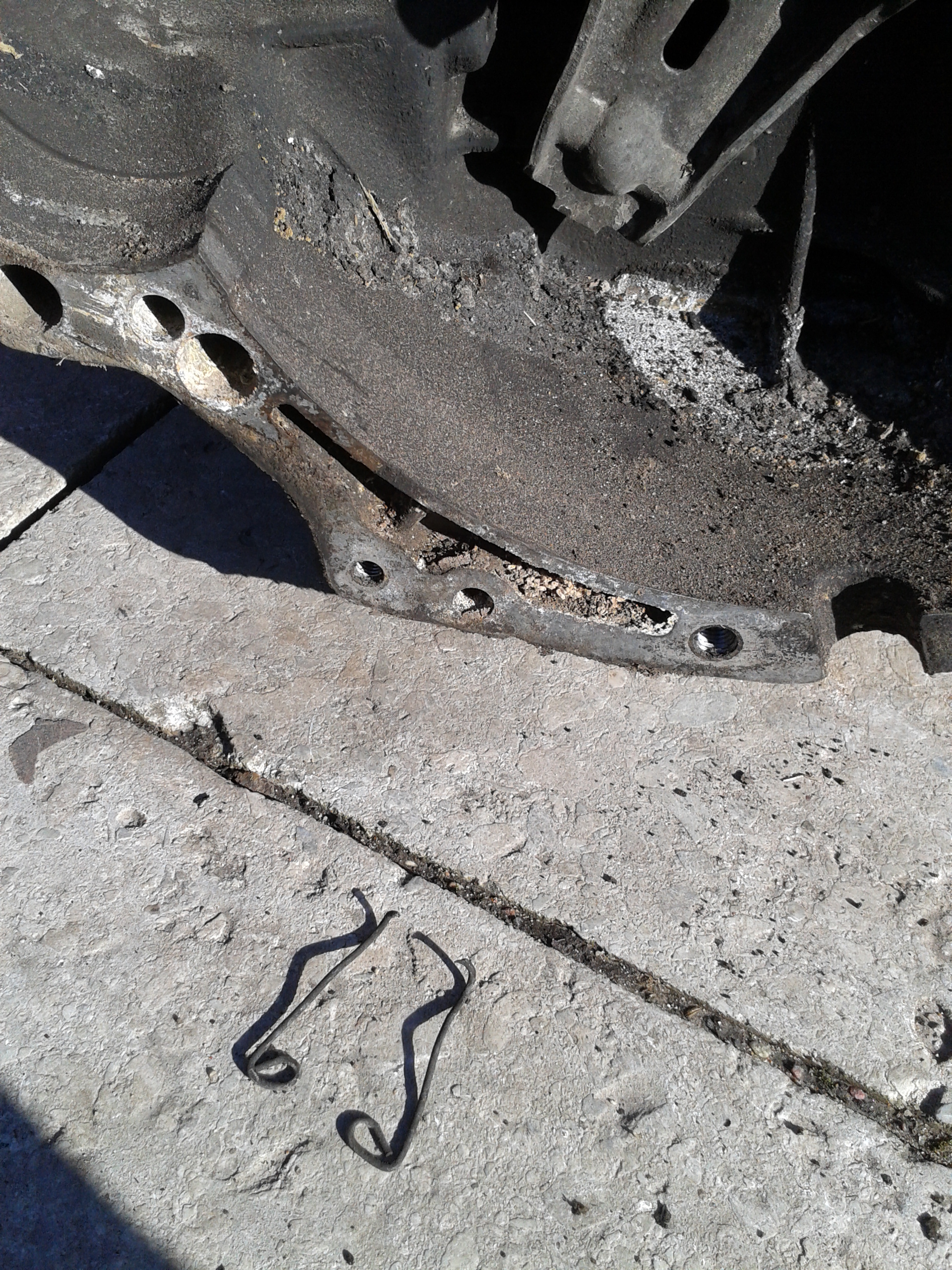

Üks küsimus ka, et mis eesmärki see traadist junn seal käigukastis täitma peaks? Kukkus too välja kui kasti õue vedasin. Kas seda uuena ka kuskilt saab?
http://www.upload.ee/image/4009953/2014-04-16_17.06.46.jpg

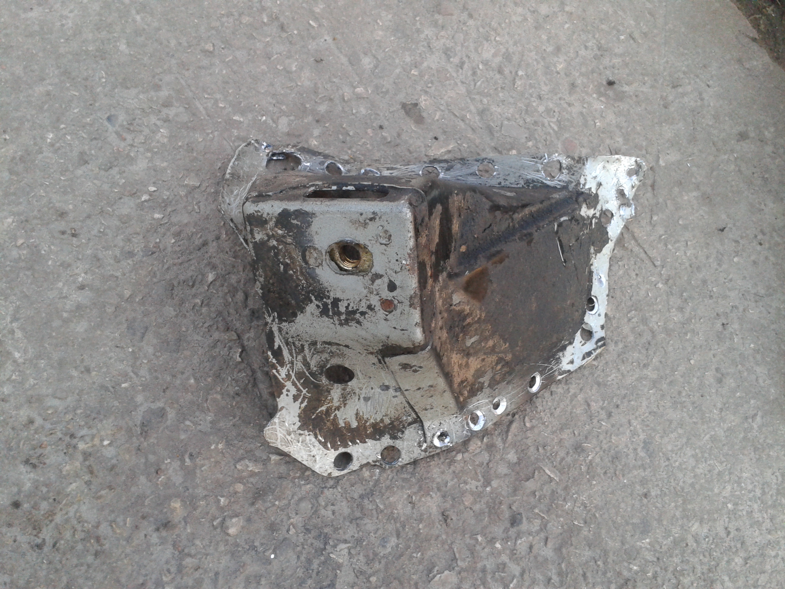

Päev hiljem vahetasin ka 1.8T mootori vasaku käpa 2.0 66kw oma vastu, mille sain varuosadeks müüdava mootori pealt. Paremalt poolt vaja puuriga korra läbi lennata ja siis see ka valmis.

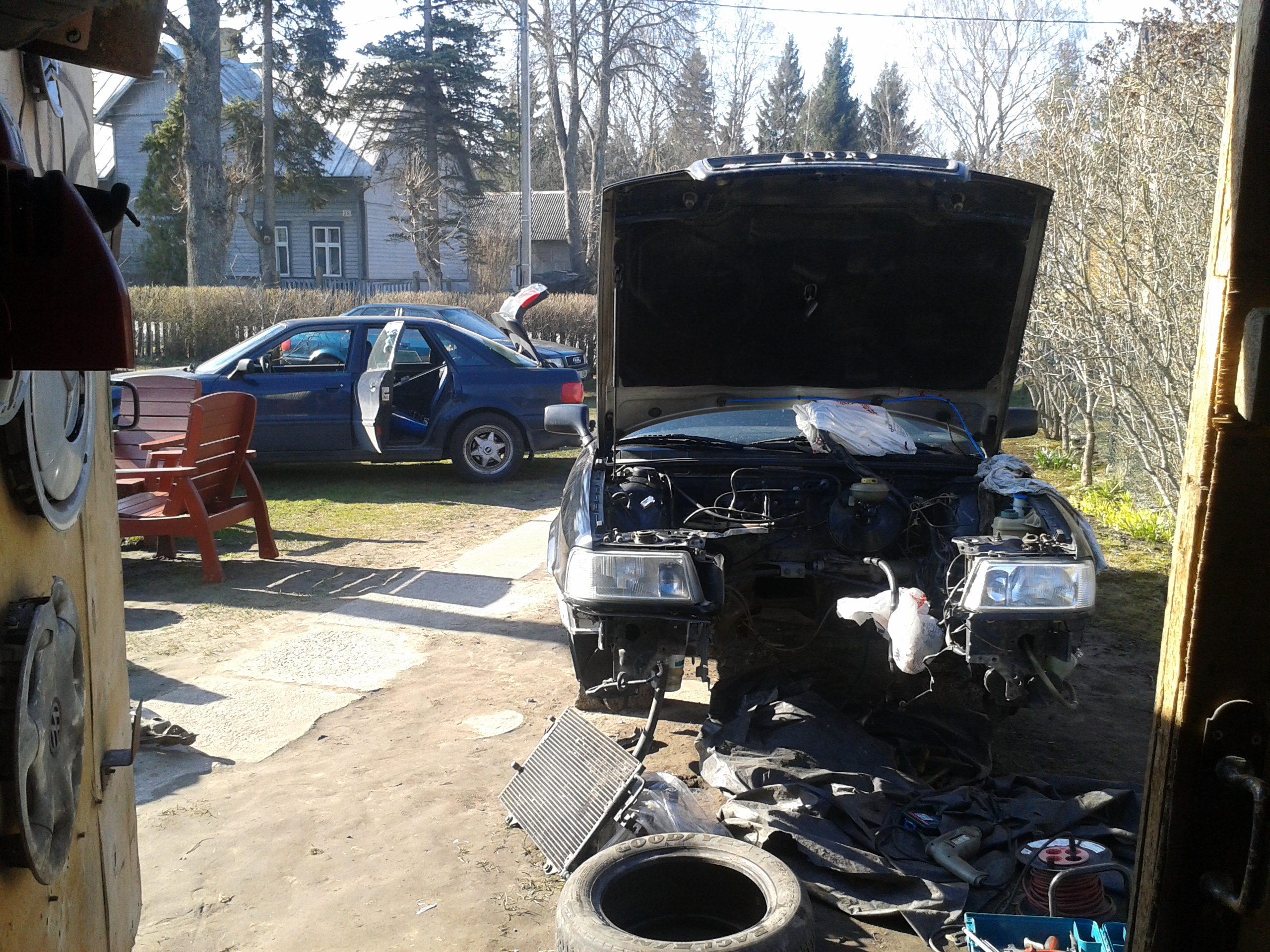

Jaa täna sain sisuliselt pool päeva jaurata selle juraka eemaldamisega:
http://www.upload.ee/image/4009946/2014-04-18_19.04.58.jpg

Need traadid võiksid olla nagu sidurisurvelaagri kinnihoidmis kõrvad. Head ehitamist ja tee ruttu valmis. Puksidest võid pilti teha, võiksin kohe öelda kas b3 omad
Pilti teha ei jõudnud, kuna läksin kohe hommikul poodi. Igatahes seal vahetati ümber ja sain teised. Need mis ennem sain pidid olema just R5 quattro omad, aga jah ei sobinud nagu näha. Poes arvati, et ilmselt on tala ära vahetatud, kuna uued puksid mis ka sobisid on kataloogi järgi V6 tala jaoks.

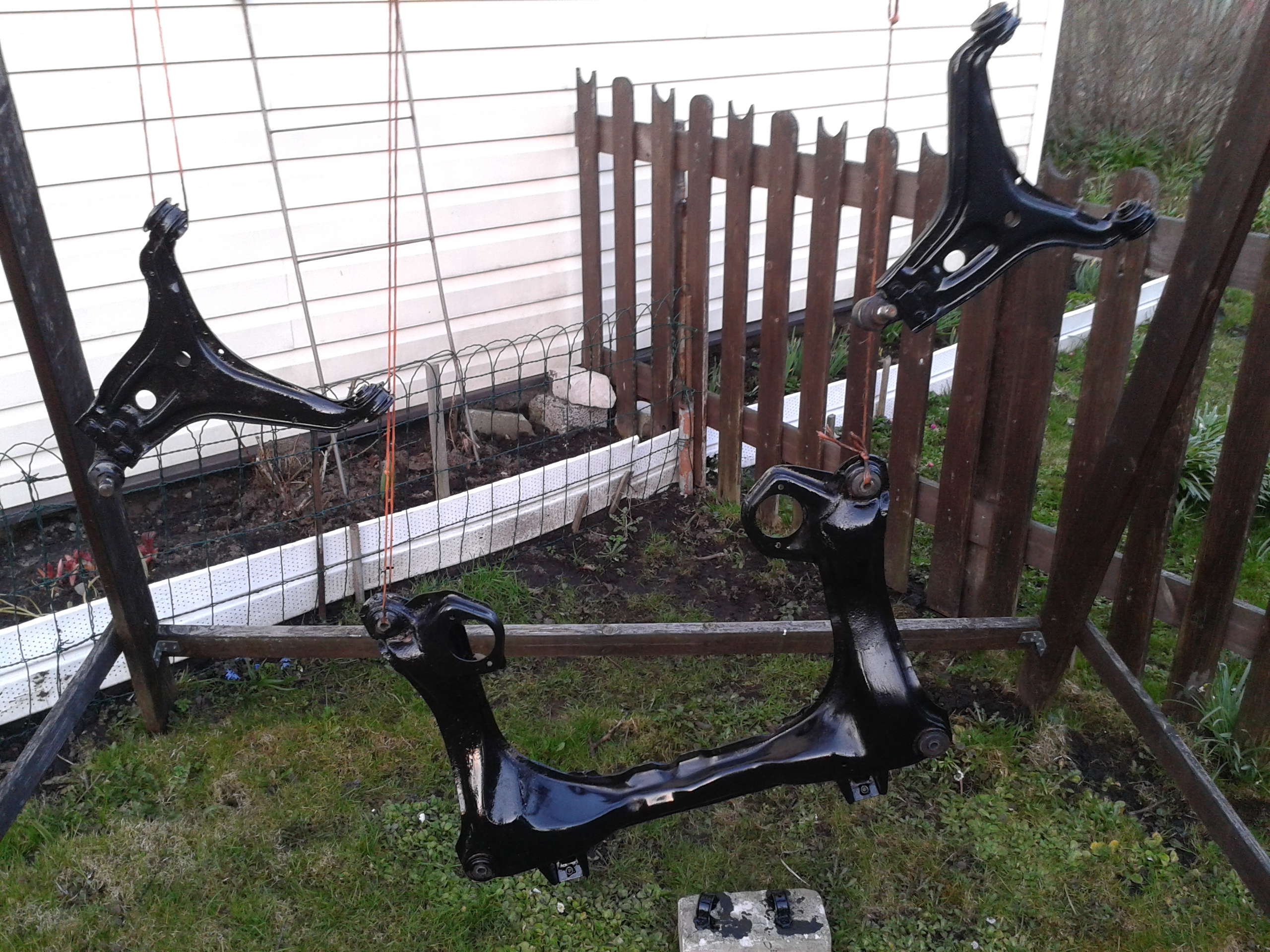

Pärast poe reidi lõin vanad puksid välja. Sillatala omad lagunesid suht kergelt, kuna nende kaubanduslik välimus oli petlik ning kõigil neljal käisid sisud ühe haamri pauguga välja. Õõtsa omadest pidin vaid juhipoolsed vahetama, kuna kaasreisija poole oli pandud uus õõts, puksid ja sarniir pärast seda kui üritati autoga teatrit külastada ehk siis selle ees olevas kurvis olevat masin läinud lappama.
Pärast pukside vahetust tõmbasin tala, õõtsad ja stabika värviga üle:
http://www.upload.ee/image/4011469/2014-04-19_20.15.39.jpg http://www.upload.ee/image/4011470/2014-04-19_20.16.08.jpg
Homme üritaks siis kasti ja mootorit ka autole tutvustada. Täna ei hakanud torkima, kuna tahan et jupid ilusti ära kuivaks.

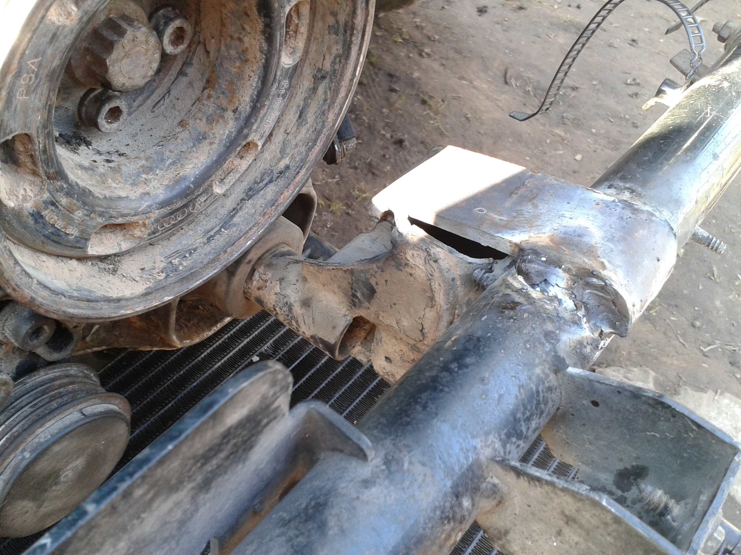

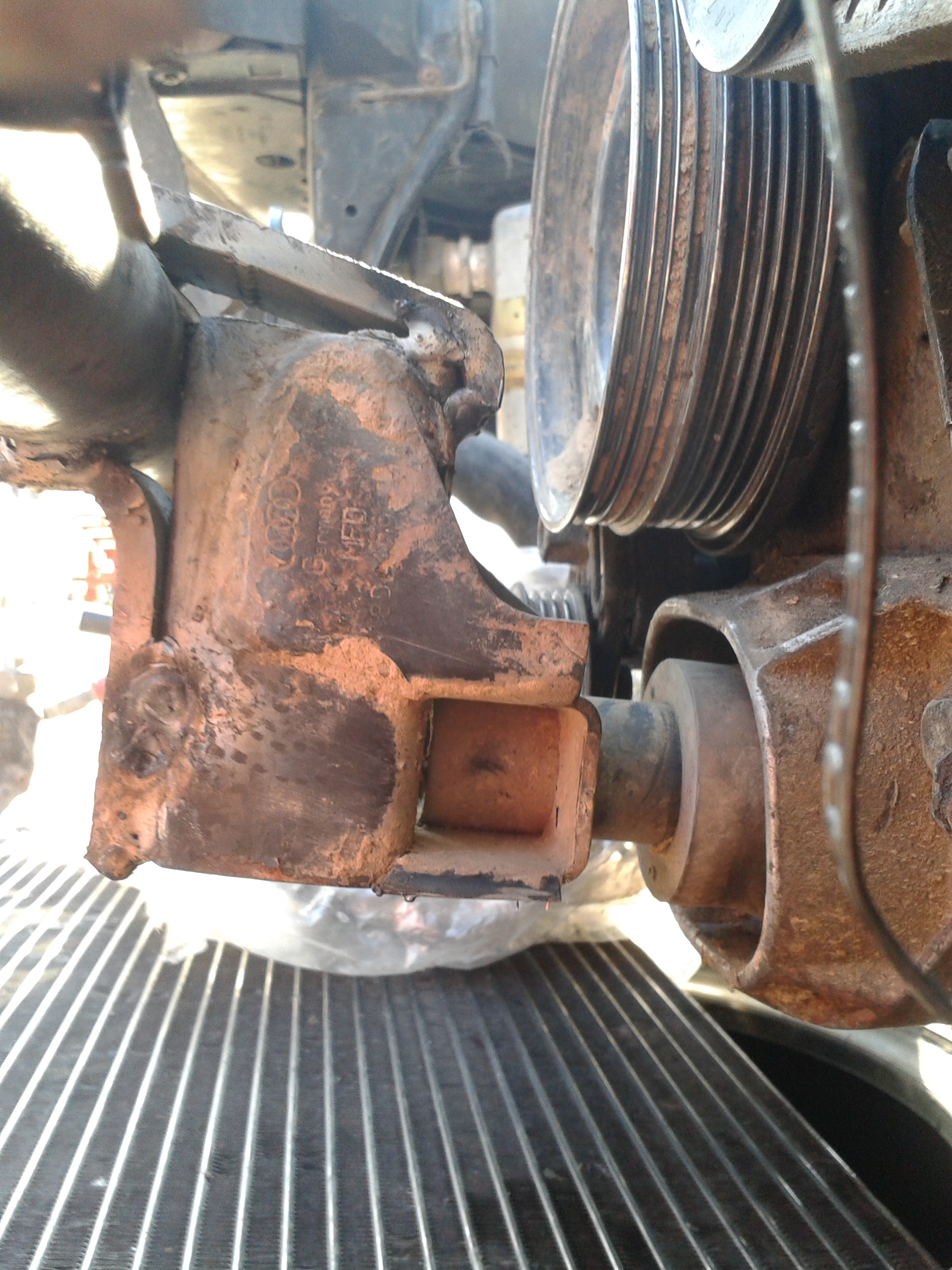

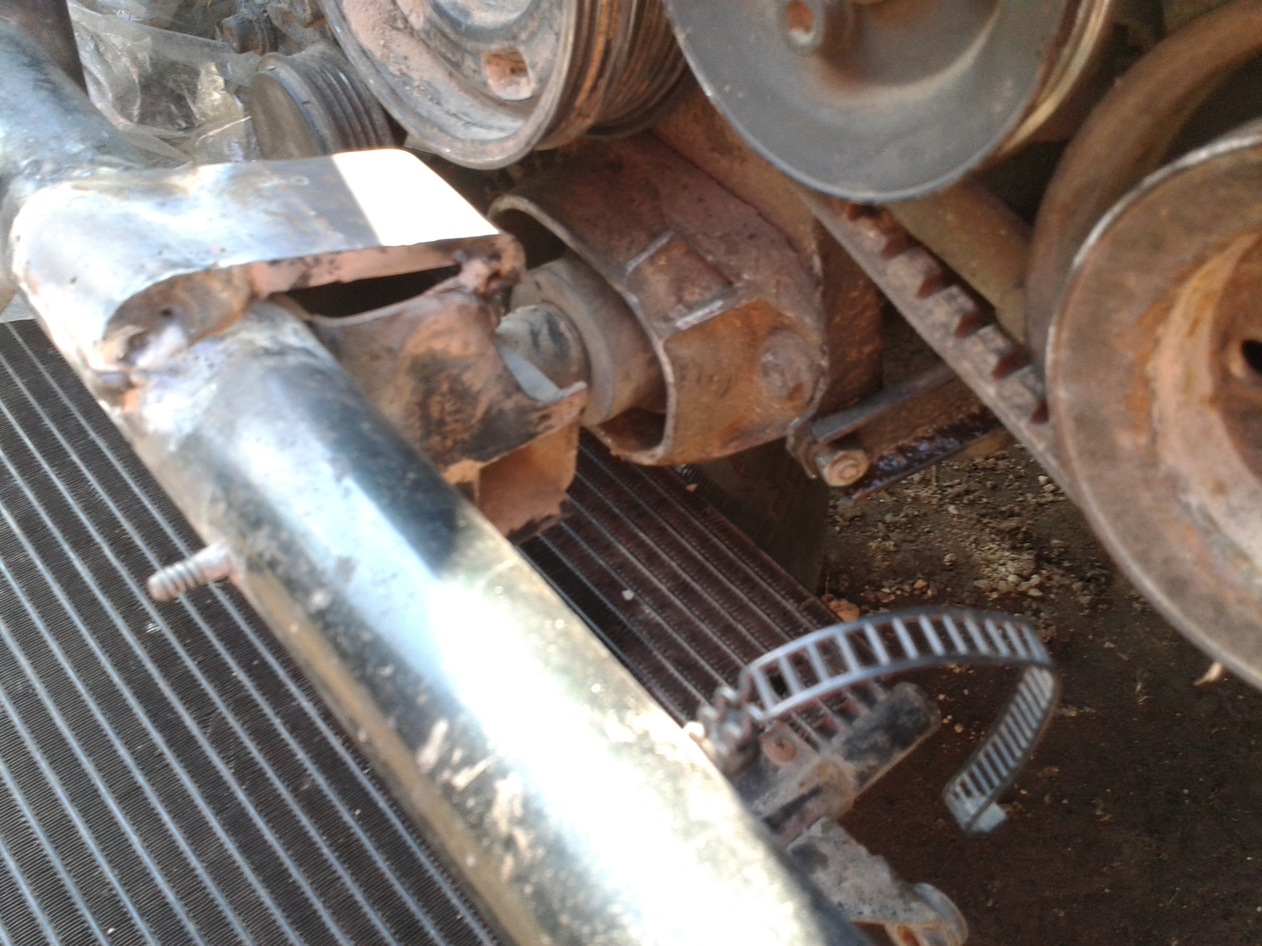

Endal selle esimese talaga sai selline nali, et keerasin moto külge 2.0 85 kw tolle kronsa, mis motot liialt üles ei lase minna, kronsa tuli ainult keerata teistpidi.
Samas ma ei tea, mis tala sa seal ees kasutad, endale sai see esimene tala igatahes torust uus keevitataud, kuna originaal talaga ei mahtunud cooler ära, kuna stanget enam ette ei saanud panna!
Samas tundub, et selle kronsa küljes on ka kliimapumba kinnitused?
postitati 20.04.14 18:41 Tsiteeri
Jap, just seepärast ei saagi sinna toda 66/85kw ilma kondi/kliimata variandi kronsat keerata, kuna selle koha peale kinnitus B5 kliimapumba kronsa. B4 puhul oli kliimapumba kronsa küljes ka mootori esimene kinnitus ehk see kummipadi, aga B5 kliimapumba kronsal seda pole. Cooler peaks siiski pärast seda ümbertegemist mahtuma, kuna see oluliselt seda vaba ruumi seal ei mõjuta. Kui juba homme tala kätte saan, siis teen ka pilti.
Tala on mul ümar toru. Selle vahetasin välja kliima paigalduse käigus, kuna kliimaga on suurem radikas ning see vana plekist karbi peale ei mahtunud mitte kuidagi.

Toru käes ning kinnitus küljes. Sobib ilusti :)
http://www.upload.ee/image/4014508/2014-04-21_16.26.03.jpg http://www.upload.ee/image/4014514/2014-04-21_16.26.53.jpg
Pärast pean mootori küljes olevat poolt natuke tõstma, siis istub ideaalselt.

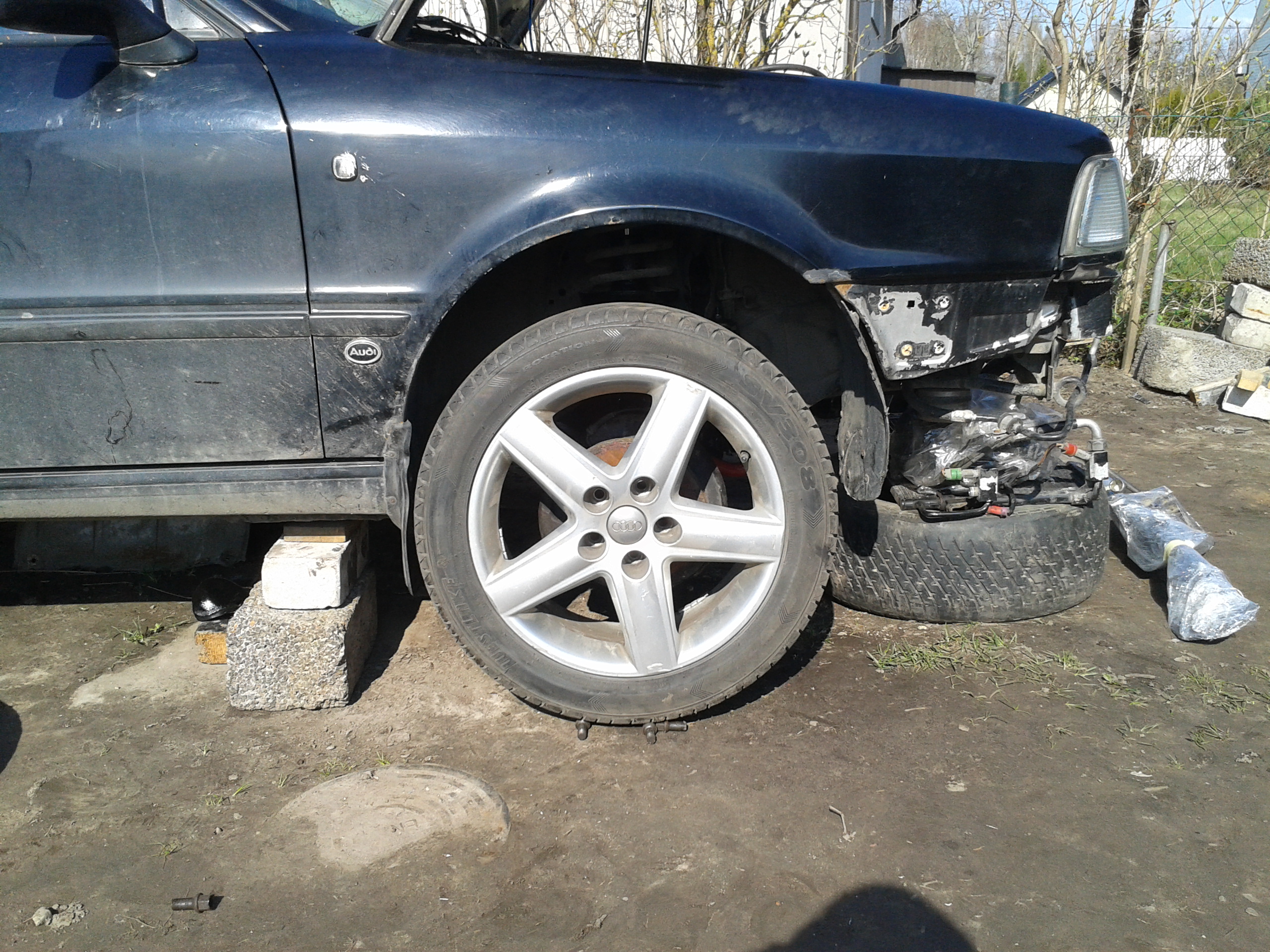

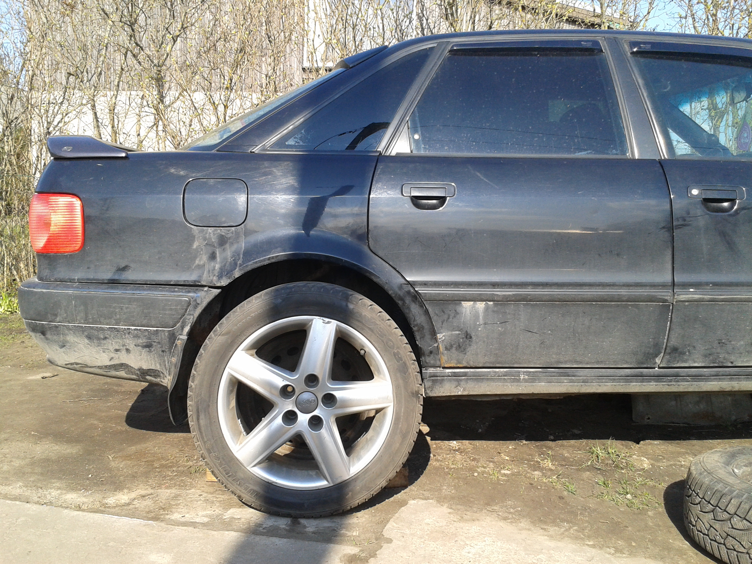

Sai ka suuremaid velgi proovitud :P
http://www.upload.ee/image/4014536/2014-04-21_16.05.38.jpg http://www.upload.ee/image/4014538/2014-04-21_16.06.24.jpg
Audi originaalid ja 17". Rohkemat ma ei tea, kuna pole velje spets. 235 laiusega on aga neid suht raske B4 alla panna, aga välimus oleks äss :D

235 peaks alla mahtuma küll.
