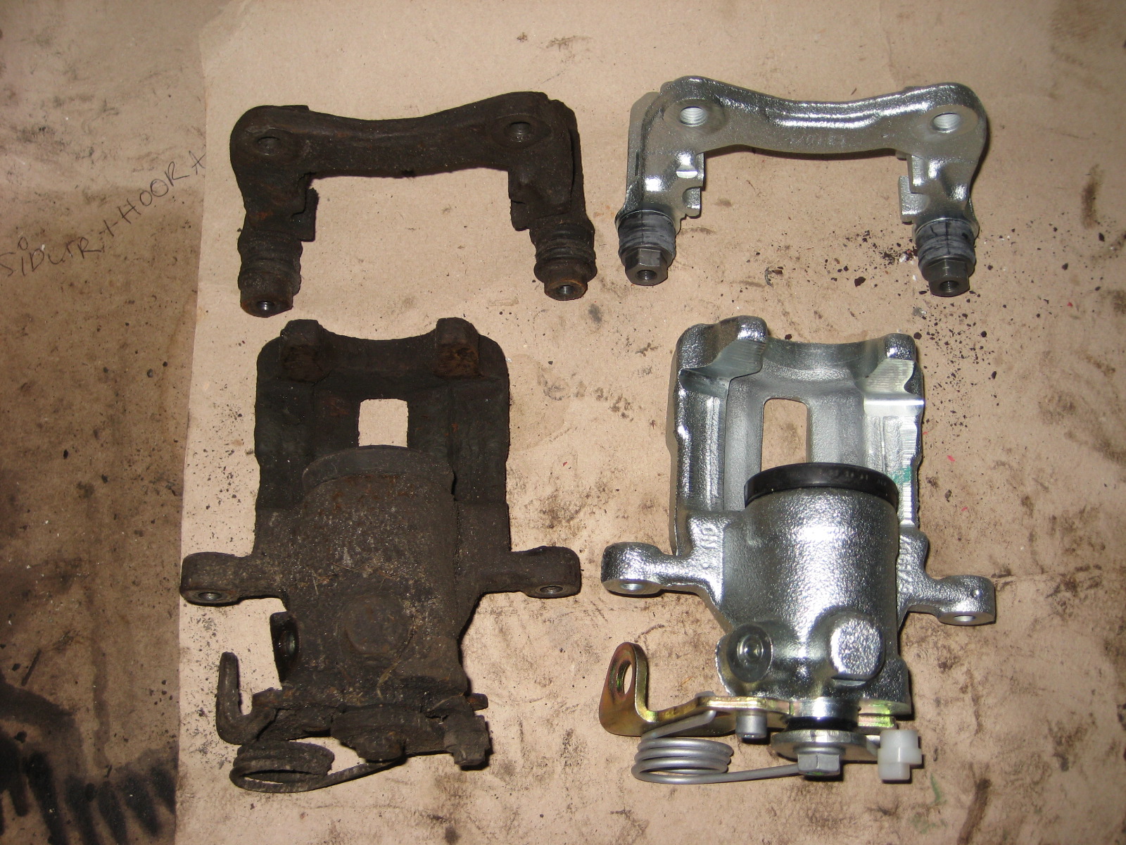

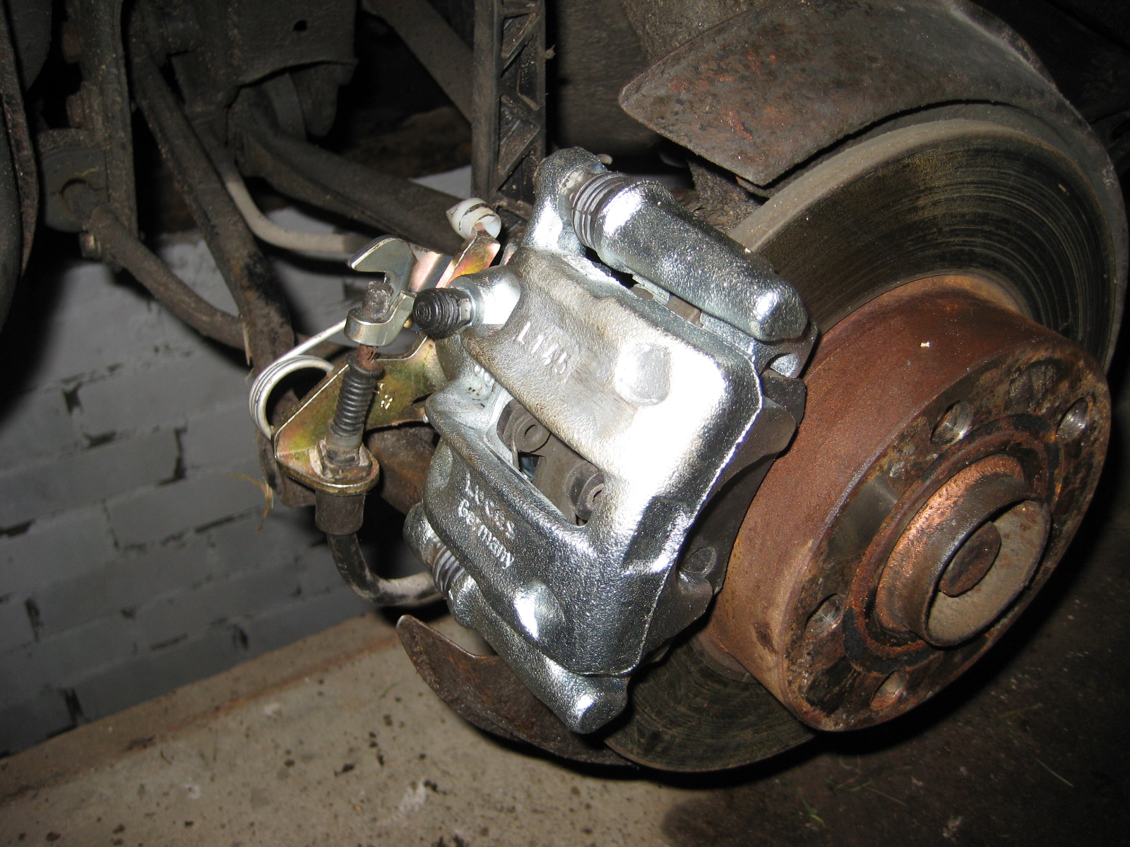

Nonii, kuna ilmad on täpselt sellised mis soosivad garaa˛is tiksumist, siis sai ühtteist ette võetud.
Aftermarketist tõin siis ära Zimmermanni kettad ning Ferodo klotsid. Forsist tõin selle tosooli kolmiku mis plokikaane taga pesitseb, kuna see lekkis jahutusvedelikku ning suppordite remondi komplekti ja pidurivoolikud. Aga loomulikult ei läinud nii lihtsalt kui oleks soovinud, sest tagumised suppordid tuleb uued osta. Kuna need korralikult ikka ära kõdunenud. Nägin ikka kurja vaeva, et kuidagi ära õhutada pidurid, sest õhutusnipplid olid kinni roostetanud ning eelmine omanik või siis mõni remonditöökoda oli juba ka kandid maha keeranud. Põhimõtteliselt jätkub see saaga, et kui üritan ühe asja korda saada siis tekib kohe mitu juurde:) Mingi aeg üritan ka auto Petsi juurde saada, et siis eesel pagassist välja tõsta, ehk siis mõni õõts või puks teeb eesli häält:D
EDIT 1:Summa mis kulus pidurite ja jahutusvedeliku lekke kõrvaldamiseks oli umbes 2000.-
EDIT 2: Mis peamine, need sumpaotsad on juba mõnda aega oma uues kohas prügikastis olnud:DNende eemalduseks kulus mitu relakaketast ning kõvasti aega ja närve:)Nüüd vaja uued leida, mis ei olegi nii lihtne ülesanne.
Aga mõned pildid ka siis.

Imres
Registreerunud 11.03.07
postitati 12.09.10 17:12 Tsiteeri
Minu masinal oli "eesel" peidus tagumises ülemise õõtsa puksides.
Aga keevita niplile mutter peale ja saad lahi, siis pead ainult uue nipli ostma.
Pärast puhastad seest ja väljast ning värvid üle. Või on sisu siis läbi?

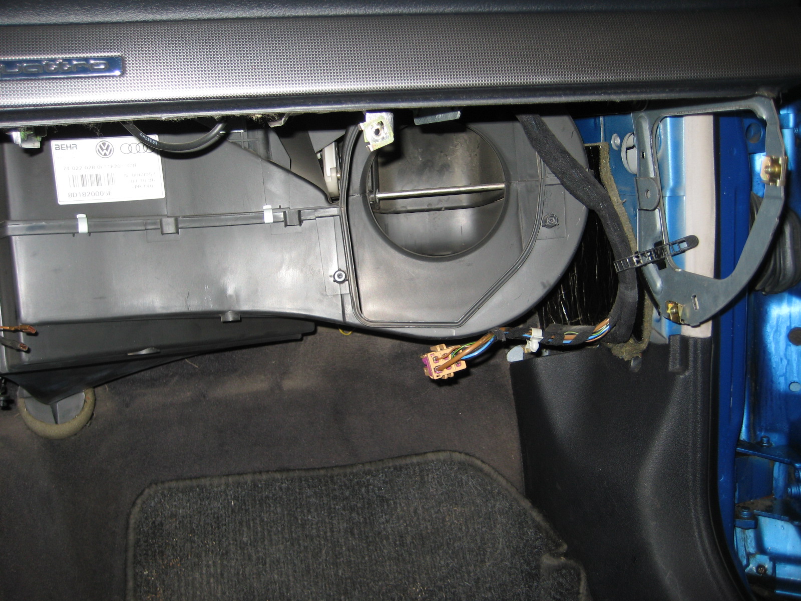

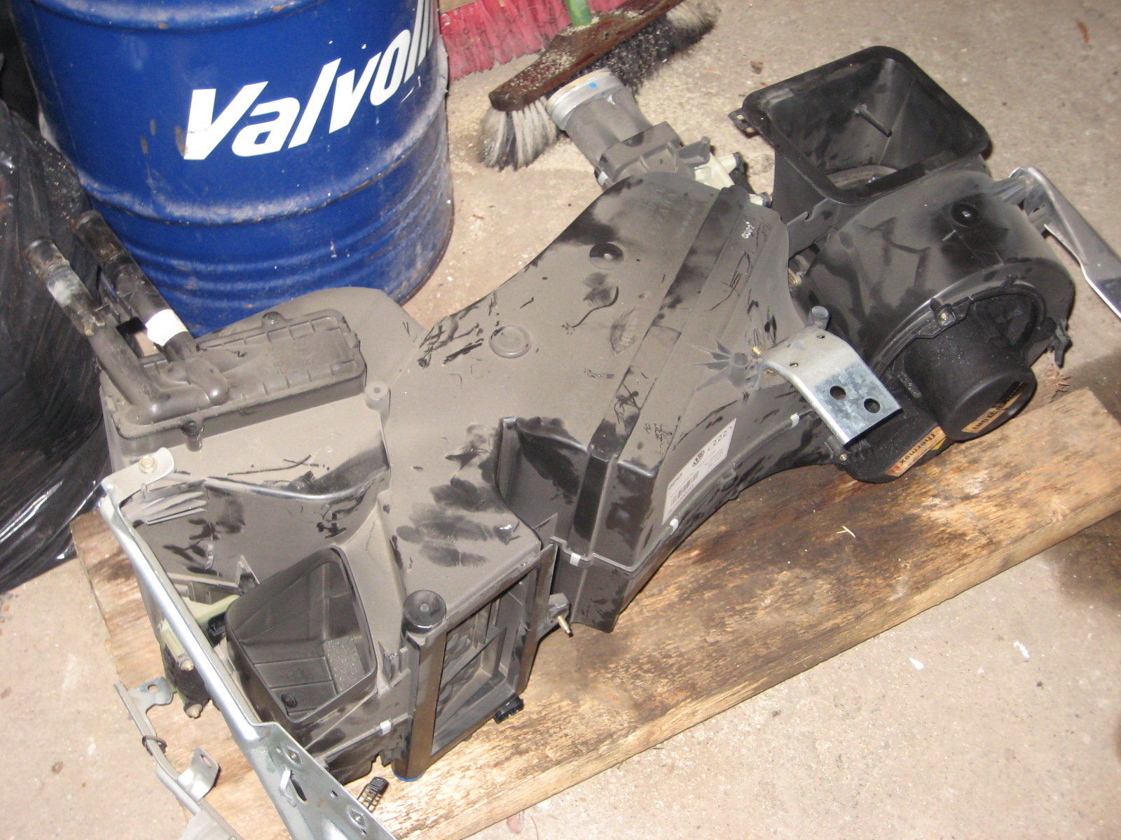

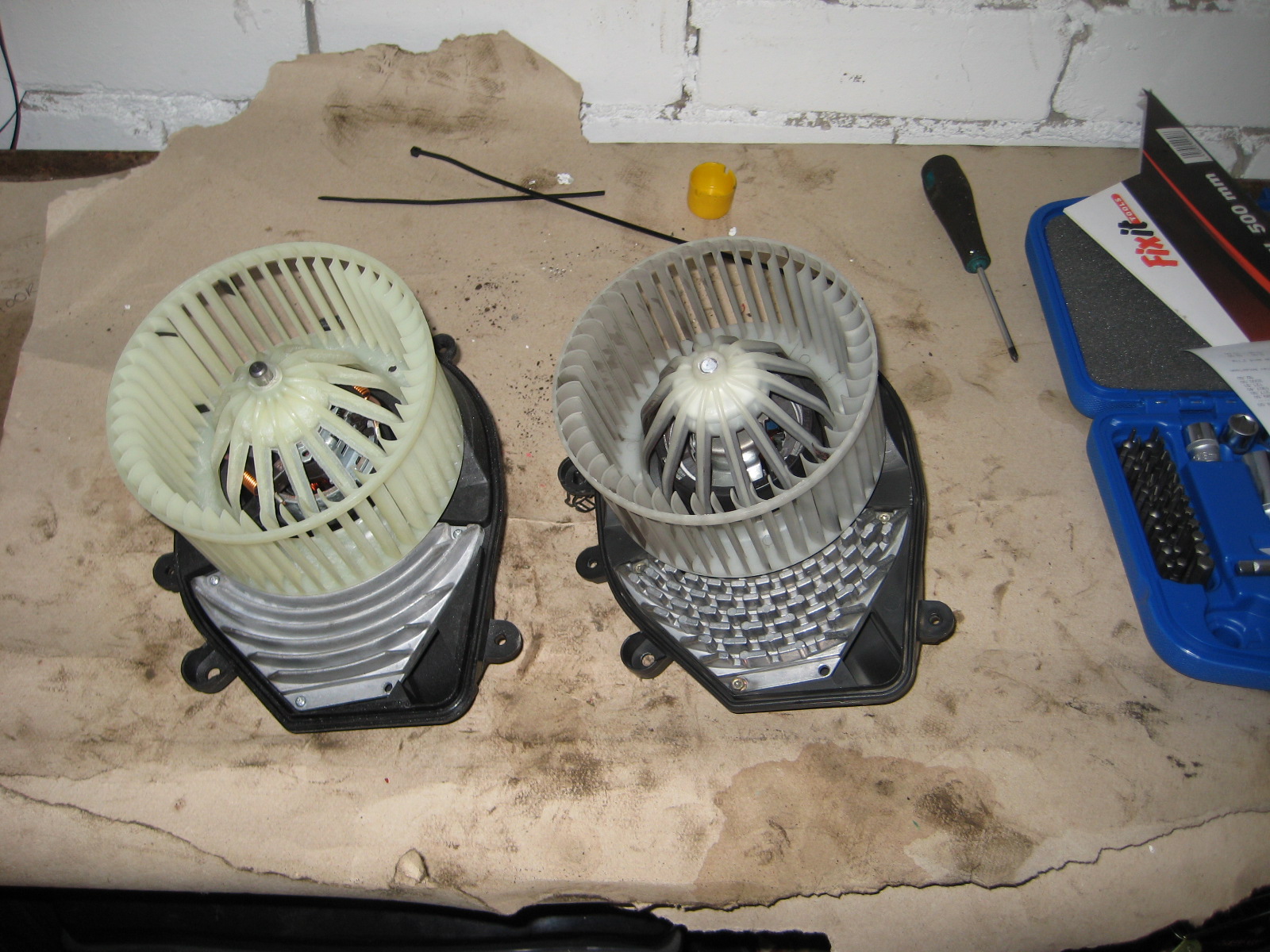

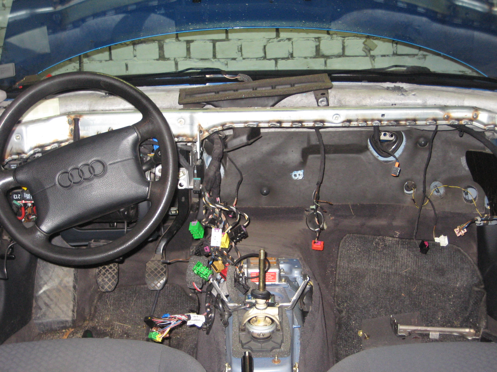

Eile hommikul tööle minnes avastasin ebameeldiva üllatuse. Töölepingu ütles ülesse salongi ventikas. Õhtul tegin testriga kindlaks, et kas on ikka ventikas ning täna siis läksin Forssi ning sain uue B osa vastu, maksis 2200.- A osa maksis veits üle 4000.- Päris jahe oli sõita kaks päeva:)Kui nüüd veel leiaks selle aja, et ära vahetada soojendusradikas siis oleks eriti hea talvele vastu minna.
Aga mõned pisipildid ka:D Vedrud sain ka siis kätte, tänud ICE-le.

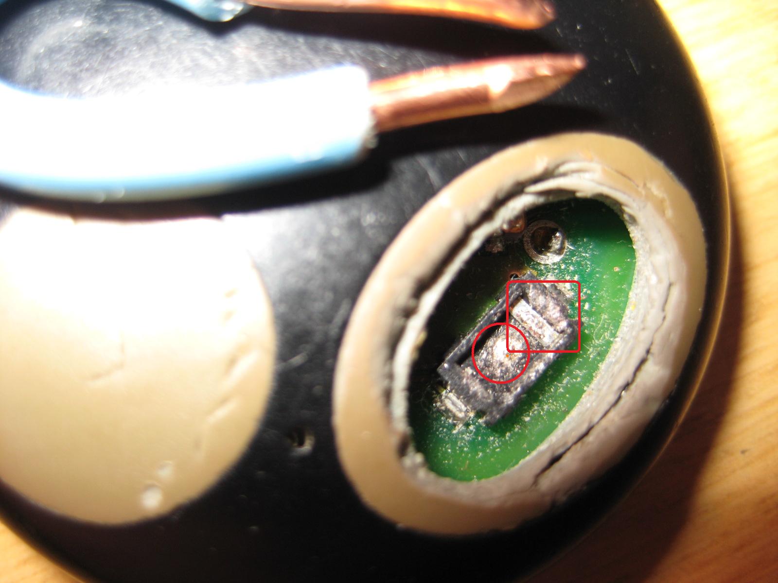

Eile siis peale shoppinguid Kristiine keskuses juhtus huvitav seik. Auto juurde jõudes avastasin, et signapult oli taskus ära lagunenud mingi X valemiga. Ca pool tundi sai parklas midagi üritatud aretada, et saaks signa maha kuidagi, kuid ei andnud vilja need püüdlused. Sõbranna abiga sai ka ära käidud kodus(umbes 100 km, edasi-tagasi) toodud teine pult, kuid ohh üllatust see samuti ei reageerinud kuidagi, närvid olid juba korralikult läbi. Kuna mina ei osanud enam midagi teha siis sai suheldud Härrade Kaaku ja Imresiga. Sai siis patareisid ümber lapatud jne. kuid muhvigi polnud abi sellest. Imresi pakutud varjant lõpuks toimis, ehk siis tuli "lühistada" need kaks klemmi puldi küljes ja voilaaaa, nägu naerul, asi toimis. Hetkel ajutise varjandina siis tuleb juhtmejuppi kasutada. Loodame, et see ajutine varjant ei ole igavene:D Veider, et selle autoga ikka juhtub igasuguseid asju.
PS. Esiveolise autoga koju sõites avastasin, et teeolud ikka on libedad küll, ei teadnudki, et nii libe on. Täiesti hull oli sõita. Q-ga absull ei saa aru, kas on jää, lumi või asfalt. Siiamaani sõitnud koguaeg "lubatud kiirusega + " mnt-l jne. Kuid tervisele kasulikum vist nats rahulikumalt kulgeda:)

tanelr4
Registreerunud 28.10.07
postitati 04.12.10 17:16 Tsiteeri
Eelmisel autol mul oli mingi kõige odavam signa peal, ja selle nupud ütlesid ka üles. Kuna aga vedeles üks katkise maki esipaneel, siis sai sealt seest korralikud nupud külge joodetud(täitsa kodus tehtav) ja mure murtud.
uudi
Registreerunud 19.03.06
Asukoht: Rapla mk. Järlepa - Tallinn
Auto: EX: A4B5 Avant 1997 1.8TQ
postitati 04.12.10 17:27 Tsiteeri
Eks vaatab jah mis sellest signast saab. Erilist huvi ei ole enam see aasta autosse investeerida, tahaks raha jõuluvanale ka jätta:D Ise ei ole eriline tinutajamees ka:D Kuid kui siiski otsustan signa ära vahetada siis läheb asemele 2-Way+Distants käivitus.
Lisaksin siis, et külma ja lumerohke ilmaga paranes ka immo iseenesest ära:D Ju siis Q teab mis tema ülesanne on talvel:cool:
