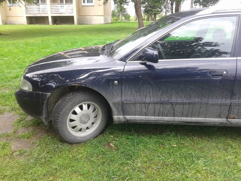

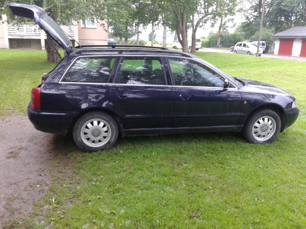

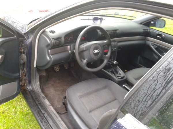

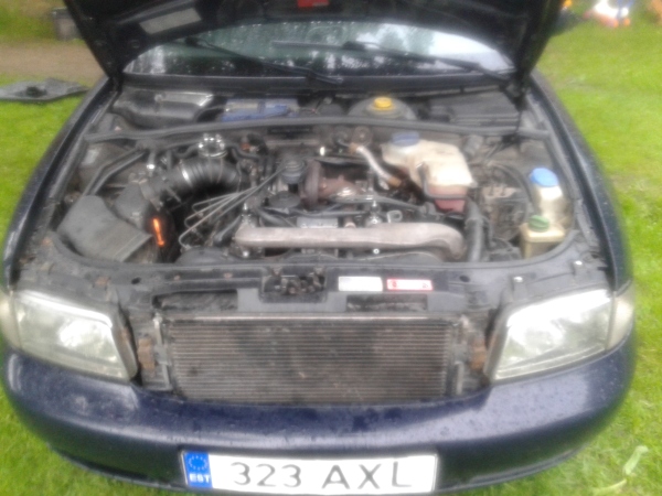

Panen mõned pildid ka autost.
http://www.upload.ee/image/4130223/20140629_171745.jpg
http://www.upload.ee/image/4130224/20140629_171730.jpg
http://www.upload.ee/image/4130225/20140629_171904.jpg
http://www.upload.ee/image/4130263/20140629_171845.jpg
http://www.upload.ee/image/4130264/20140629_171801.jpg
http://www.upload.ee/image/4130265/20140629_172404.jpg
Ära olen vahetanud esimesed kettad klotsid ja suppordid. Tagumisdega tuleb sama tee ette võtta.

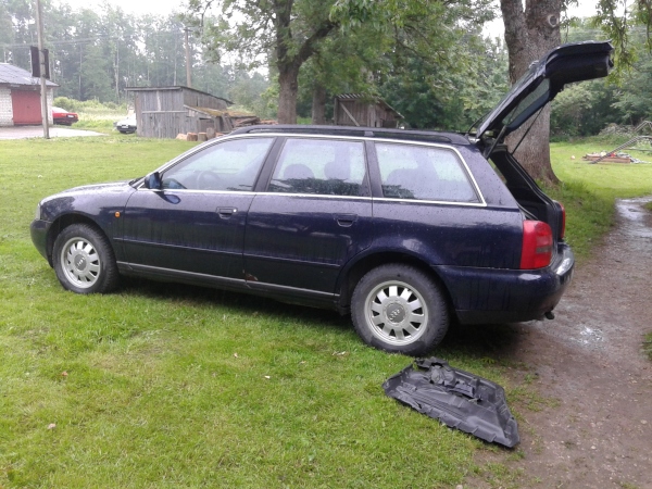

Täna vahetasin autol kõik vaakum voolikud ära, kakkusin kõik eelmise omaniku poolt veetud kõlari juhtmed välja.
Ning lõpuks panin kojamehed õigesse asendisse, ennem jäid kojamehed vaate välja ja jäid segama. Natuke sättimist ja kõik ok.
Selline küsimus tekkis ka, et ma tahaks tagumise kojamehe ära võtta, aga kus kohast ma selle punni sinna klaasi augu ette saan?

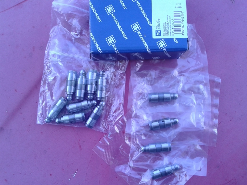

http://www.upload.ee/image/4194814/20140728_102036.jpg
Eile sai toodud omale sellised vidinad, kolm tundi tööd ja valmis.

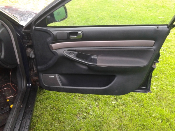

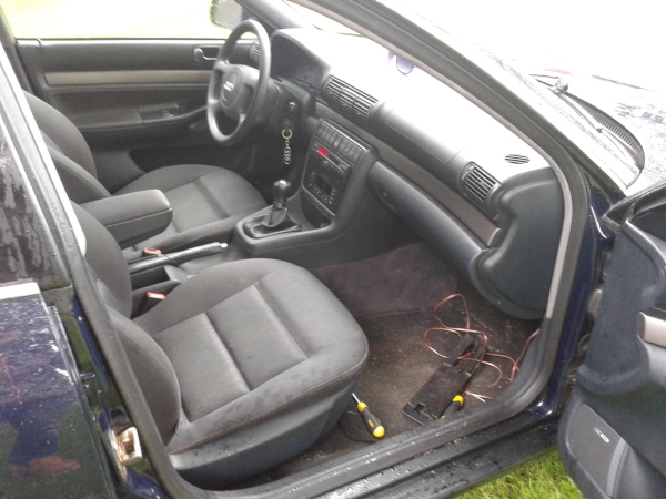

Ning täna hommikul paigaldasin bose helisüsteemi autosse ära. Heli ja tümakas on täpselt paras, polegi vaja eraldi suppakat enam.
http://www.upload.ee/image/4194850/20140806_084229.jpg
http://www.upload.ee/image/4194851/20140806_091459.jpg
http://www.upload.ee/image/4194852/20140806_084218.jpg

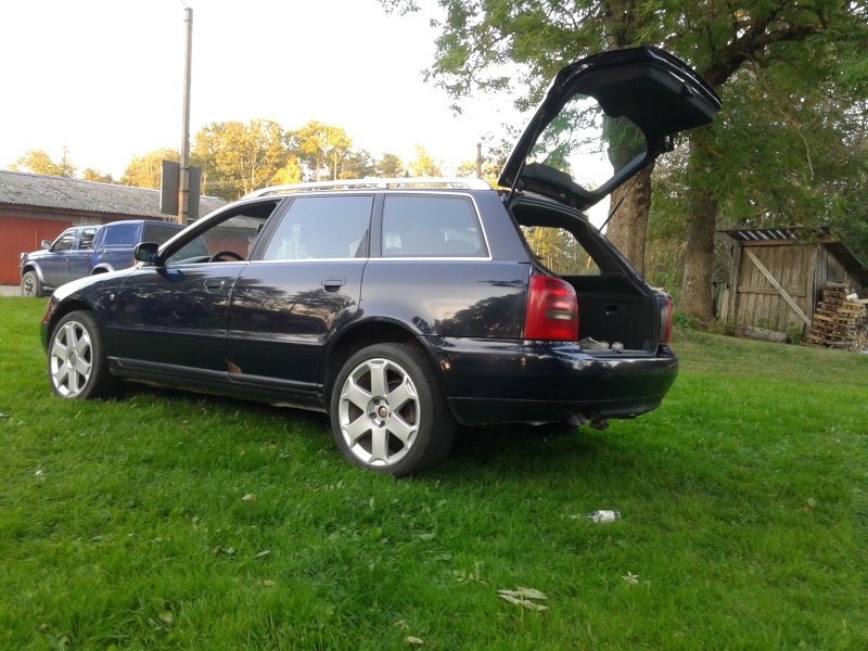

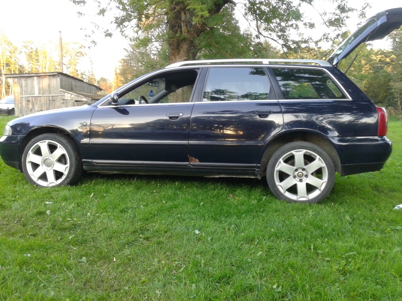

Nüüd on see koht, mis silma riivab, ehk auto kere. Tegin nendest kohtadest pilti mis kerel vead on. Ning muidugi üks tagatuli on ka katki, need kere vead on sellest saadik kui auto omale tõin.
Vasak tagumine uks ja esimese ukseäär.
http://www.upload.ee/image/4194864/20140806_162640.jpg

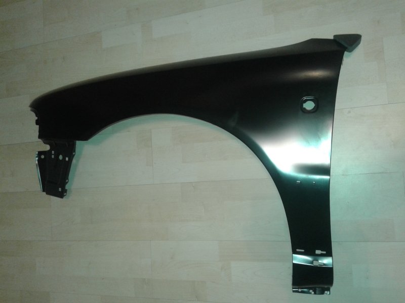

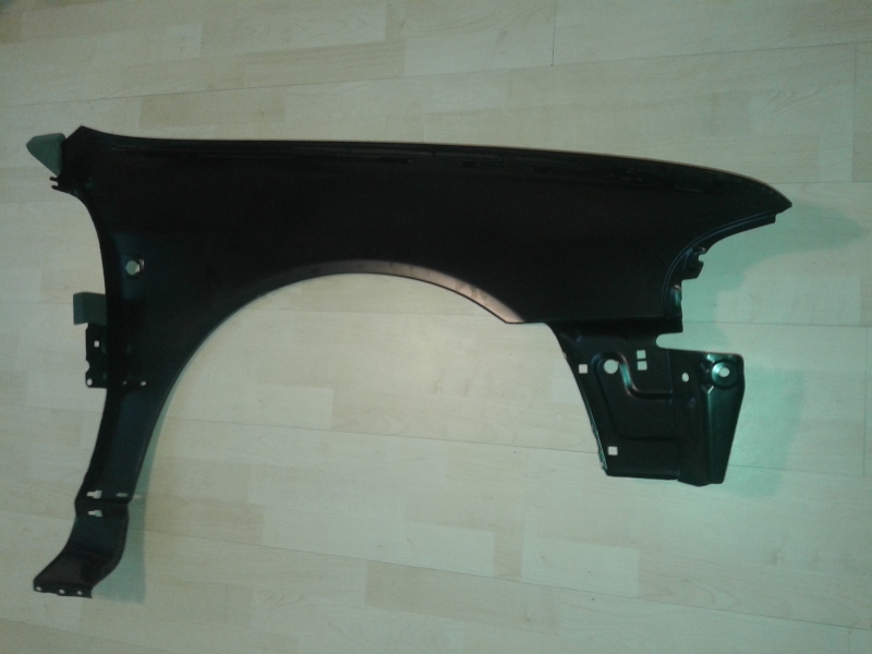

Esimene vasak poritiib. Selle tellisin täiesti uue ladu24.
http://www.upload.ee/image/4194865/20140806_162707.jpg
Vasaku tiiva sisemine serv.
http://www.upload.ee/image/4194866/20140806_162714.jpg
Pilt kapotist mis on eelnevat kive saanud päris ohtralt.
http://www.upload.ee/image/4194912/20140806_162739.jpg
Parema esimese tiiva serv.
http://www.upload.ee/image/4194913/20140806_162757.jpg
Parema ukse alumine äär.
http://www.upload.ee/image/4194914/20140806_162823.jpg
Ning pilt katkisest tagatulest.
http://www.upload.ee/image/4194938/20140806_162841.jpg
Kui mingid muutuse toimuvad, eks pajatan siia ka.

Sain oma oodatud paki ka kätte kus olid, siis esimesed suunatuled tiivapealsed ja esimene vasak poritiib.
Tiiva pealsed suunad olid oransid mis mulle ültse ei meeldinud, need jäid kuidagi jubedalt silma.
Natuke nikerdamist ja valmis.
http://www.upload.ee/image/4206171/20140810_201114.jpg
http://www.upload.ee/image/4206172/20140813_111346.jpg
Ning esimene tiib ka siis.
http://www.upload.ee/image/4206173/20140810_201232.jpg
http://www.upload.ee/image/4206179/20140810_201259.jpg

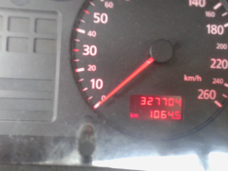

Autol tankisin paagi silmini täis ja kuni hakkas kütte tuli põlema, tulemuseks on see 1064,5 km.
http://www.upload.ee/image/4206180/20140813_111434.jpg
Täitsa hea tulemus.

Auto sõidab.
Sain kolmapäev auto kätte ja täitsa sõidab, ära vahetati kõik 24 hüdrotõukurit, ning klapi kambrikaane tihendid.
http://www.upload.ee/image/4271515/20140905_171023.jpg
Ning sai ka välimusele vähe lisa juurde 18 tollised avused.
http://www.upload.ee/image/4271516/20140920_182646.jpg
http://www.upload.ee/image/4271517/20140920_182720.jpg
Kuid ühel veljel on kapsel kadunud kui kellegil on üks üle, siis võib teada anda.

Mingi aega tulid müüki odavalt facelift esituled, asusid põlvas sai helistatud ja järgi mindud.
Järgmine päev sai hakkatud nendega tegelema.
