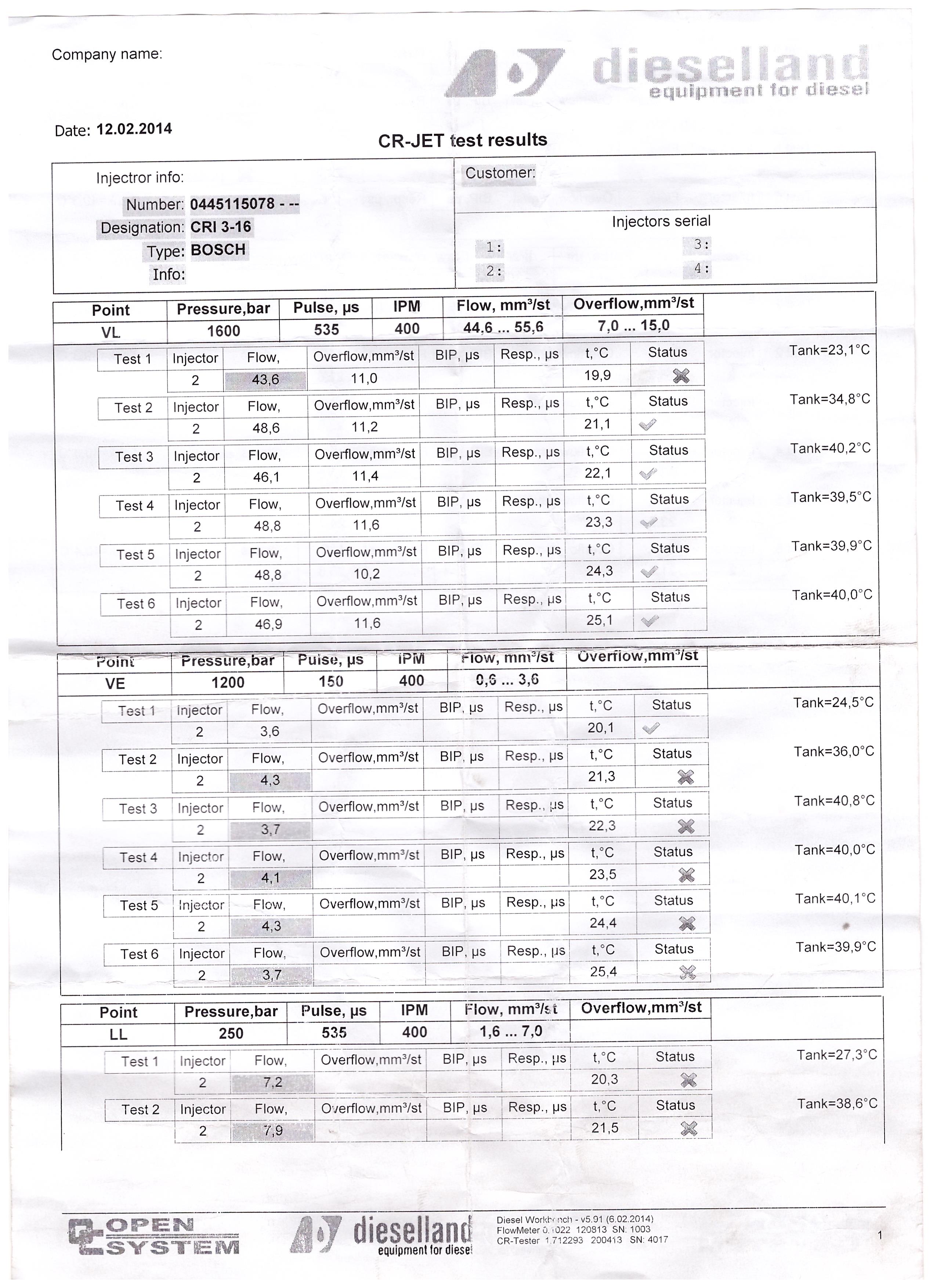

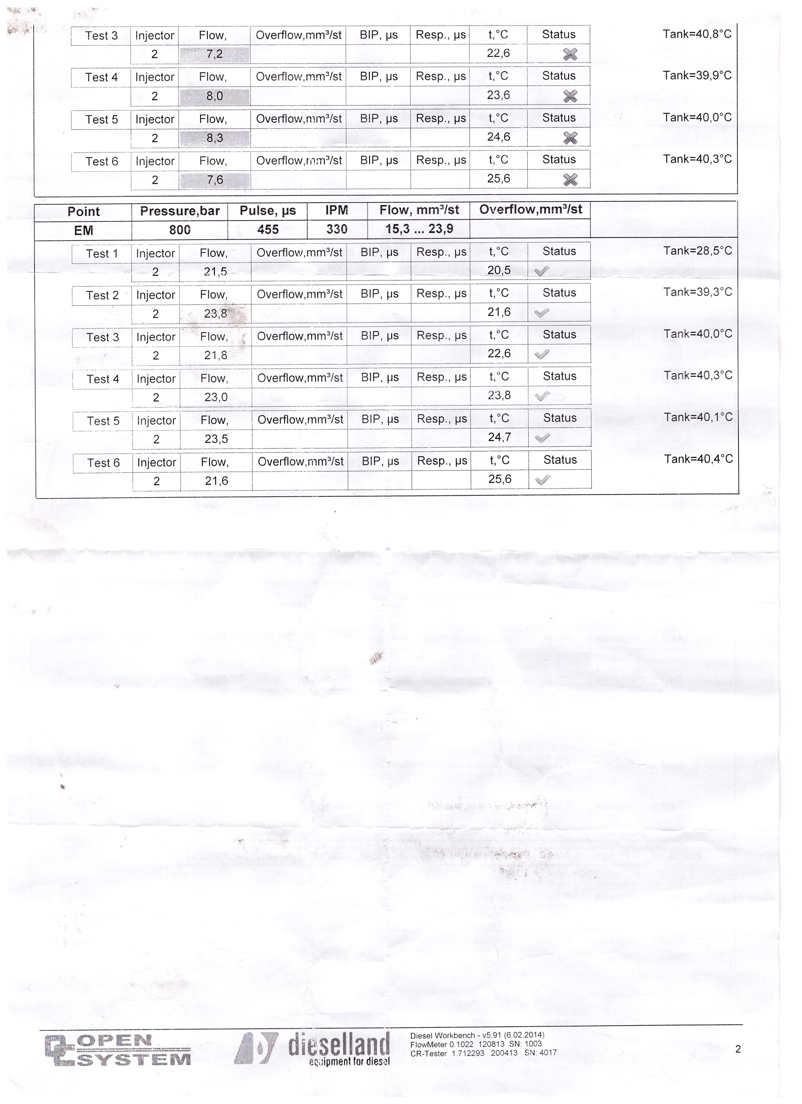

Igatahes homme lähevad 059 130 277 AB pihustid peale. Vanad on 059 130 277 Q, eks siis näha kas hakkavad tööle ja vajadusel saab ka seal ümber muuta asju, et tööle hakkaks.
Mainin veel ära, et vanad pihustid Q lõpuga kusevad kõik mingi määral.
Panen 2 koopiapilti ka stendist.
http://www.upload.ee/image/3885774/stend_001.jpg
http://www.upload.ee/image/3885775/stendd_001.jpg
-millised näidud oleks korras pihustitel seal, mis numbrite vahel?
Selliste näitudega, siis eeldatavasti tekib see niinimetatud Klikk käivitades sooja mootoriga?
Jama küll, kui pihustid ära vahetada ja asi ei kao kuskile. Pihustid muidu kusevad kõik nats, see on selge.

Palju stendimine maksis ja kas sa seda saksast tellimist ei uurinud?
Saan aru et asemele lähevad kasutatud pihustid?
Tux
Registreerunud 11.03.06
Auto: Audi A8 D3 3,0TDi
postitati 13.02.14 16:14 Tsiteeri
Algselt postitas: Leopold661
Algselt postitas: Tux
Stendimine maksis 72€ kokku.
Saksa teemat ei uurinud kuna pole aega nii kaua oodata, kuni see protsess kõik toimub. Peale lähevad 2 aastat vanad pihustid garantiiga.
