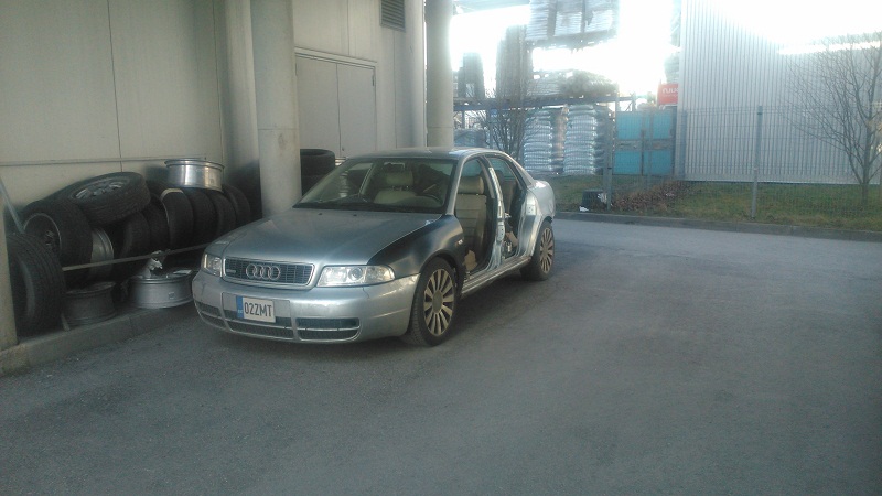

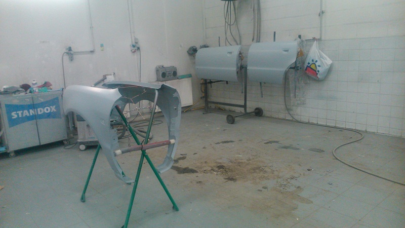

Tervist, pole enam väga palju midagi postitanud, samas toimunud miskit ikka on. Kuna kerele aastatega on seda va roosteollust omajagu tekkinud, häiris see mu silma väga, seega tuli asi käsile võtta. Värvi lähevad siis kõik uksed (põhjuseks mullitus ustel ja mõlgid-kriimud), lävekarbid (peale originaalis paigaldatud katte eemaldamist avaldus sealt alt omajagu roostet ja mullitust), tagatiivad (mõned mölgid ja samuti mullitavad mõnest kohast) ning esitiivad.
Kõigepealt tuli uksed maha tõsta ning osandada. Ilma selleta ei saand lävekarpe ka korralikult puhtaks lihvida. Järgmisena sai lihvitud uksed vibraga ja P180 paberiga. Mölgid tasasemaks töödeldud ja ebatasasused pahteldatud. Ustel sai liistud ja lingid maha võetud. Praeguseks kõik uksed töödeldud ning ootavad kruntimist.
http://www.upload.ee/image/4587246/DSC_0008.jpg
Järgmiseks sai ettevõetud esitiivad. Lihvisin siis tiivaääred puhtaks roostest. Kartsin muidugi et lihvin läbi aga kui vastu vahtis hiljem haljas plekk. Seejärel otsustasin tiivad maha võtta et seest poolt ka puhtaks teha, teatavasti A4 esitiibade tüüp mädanemise koht on tiiva ääre ülemises osas. Kui tiivad maha kiskusin avanes juba palju huvitavam vaatepilt. Pilt rääkigu juba ise enda eest ...
http://www.upload.ee/image/4587252/DSC_0007.jpg
See oli ka pilt mida ma kohe alguses ka kartsin, vaatasin ka koopa ääre servad üle mõlemal tiival, ühel olid praod sees teisel oli auk, seega loobusin taastamisest ja võtsin vastu otsuse uued tiivad otsida.
Kui juhuslikult kellelgi on pakkuda FL (1999-2001) esitiibasi mis on võimalikult roostevabad, võib endast märku anda koos hinnapakkumisega. Tahan pigem just FL tiibasi, kuna siis istuvad tuled juba ilusti ette kuid võib ka korralikke pre-face omasid pakkuda. Maha sai lõigatud see kurjajuurest peno-jupp mis selle rooste ka põhjustas tiivale.
Auto ise on nüüd sellises seisus seismas ... või noh kui autoks teda nüüd lugeda saab.
http://www.upload.ee/image/4587266/DSC_0005.jpg

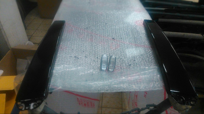

Tervist, pole mõnda aega midagi kirjutanud, kuid miskit olen vahepeal ikka nokitsenud. Tagatiivad said vibraga ülekäidud, et vabaneda mullidest, mis sinna aastatega tekkinud, tuleks veen juhipoolsel tagatiival veits pahtliga plökerdada ja saab kruntima ja värvima hakkama.
Kohale jõudsid ka uued esitiivad, tellisin omale Facelifti tiivad, kuna nii on lihtsam. Pre-face tiibasid oleks olnud vaja jälle töödelda, et nad esituledega kokku sobiks. Sai nad ka juba külge pandud ja asi klappis nagu valatult. Mõni piktuur ka ..
https://www.upload.ee/image/4641573/DSC_0016.jpg
https://www.upload.ee/image/4641565/DSC_0017.jpg
Sai tellitud ka lisaks tiibadele ka Facelifti variandi küljesuunad, kuna pre-face omad enam ei sobi. Lisaks sellele sai ka piilari välimised katted värvitud läikiv mustaks nagu see on Facelift variandil.
https://www.upload.ee/image/4641579/DSC_0011.JPG
