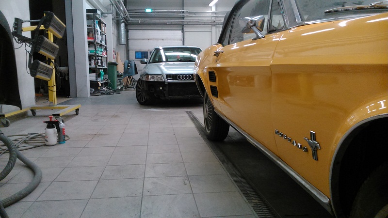

Ahoi, pole pikalt jutustanud enam midagi, samas autoga üksjagu toimunud on. Jõulupuhkusega läks kõik väga nihu, kuna ei jõudsin autoni 2 korda pahade juhuste kokkusattumise tulemusena. Seega otsustasin onuga rääkida ja auto Võru garaazi viia, kus saan vabalt igal ajal tegutseda. Mõeldud tehtud, Audi tarvis treila sebitud ja nii ta Võrru tagasi jõudis.
http://www.upload.ee/image/3825940/DSC_0133.jpg
Võrru jõudes sai ta koheselt garagesse lükatud ja hakkas pihta töö. Hetkeseisuga siis olen hakanud vaikselt autot kokku laduma vaikselt. Sisse sai kliimaahi, püsika paigaldus alustasin samuti vaikselt ning sorteerisin välja doonor auto juhtmestikust välja kliimajuhtmestiku. Mõni pilt ka hetke seisust salongis.
