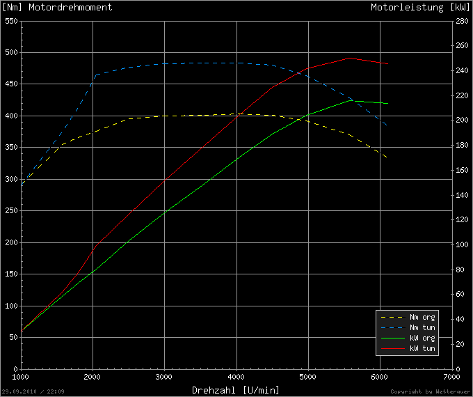

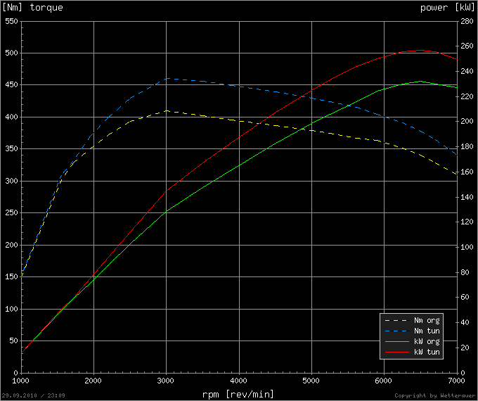

Volvo S60 R
postitati 29.09.10 21:11 Tsiteeri
Sellest järeldades peaks ta 2.2 mootori otsas vähe hiljem ärkama, ning ka siis lõpus kauem puhuma(kuigi mu oskused pole hetkel piisavad, et selle graafiku alusel osata RS2 turboga võrrelda. Kui Wetterauer on volvost suurema mootori otsas 340hp välja puhunud ning RS2-st 350, kas siis võib järeldada, et RS2 turbo on siiski parem(300ccm väiksema mootori otsas parem tulemus)?
Kui väändegraafikut jälgida, siis RS2 oma hakkab suhtkoht ruttu langema, kuid volvo oma püsib stabiilsena üsna pikalt. See ju peaks tähendama, et Volvo hoiab ühtlasemalt rõhku, ning seega võrreldes RS2-ga on turbol siiski vähe rohkem reservi?
On hilisõhtune mõttelend loogiline, või olen ma arusaamisega väga mööda pannud?
http://www.upload.ee/image/835822/clipboard_upped.png
RS2 Graafik:
http://www.upload.ee/image/835827/clipboard_upped.png
mulk
Registreerunud 11.11.03
Asukoht: Nummela/Viljandi
postitati 30.09.10 02:47 Tsiteeri
See ülemine graafik kinnitab seda, mida soome AC foorumis rääkinud tüüp, kellele tehti essi stock turbo volvo K24 siseelunditega, et elu algab 2000 rpmist.
