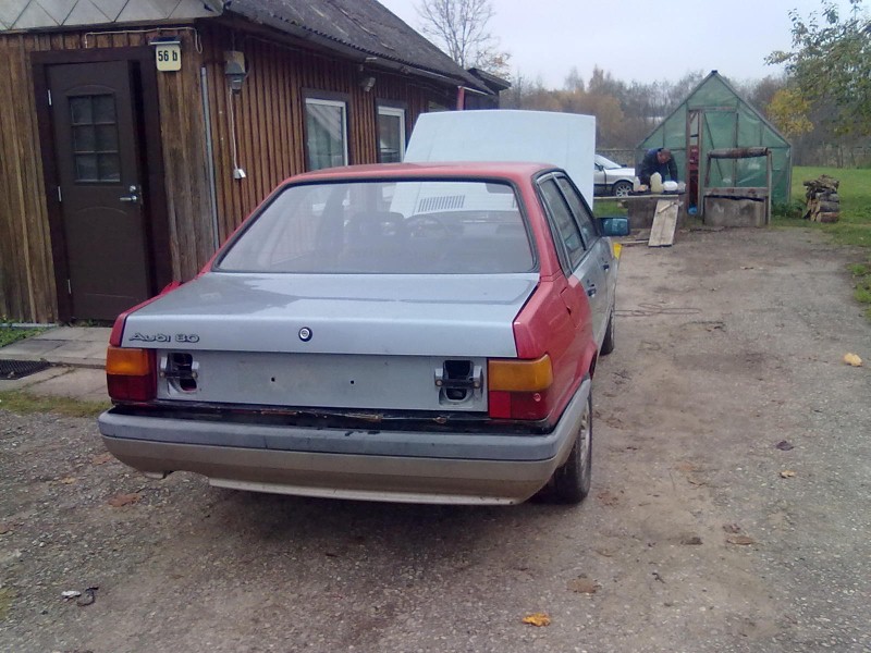

Pole ammu rääkinud midagi. Igatahes asjad niikaugel et paari nädala pärast läheb masin keevitamisele. Tööd teostan ikkagi ise, pole lihtsalt julgust teiste kätte anda. Kui midagi sitasti teen siis vähemalt ise tean seda ja vastvalt sellele ka tean kuidas edasi tegutseda.
Hetkel olen juppe hoolega jälle kogunud ja ettevalmistusi teinud keevitustöödeks. Septembri kuus sai ka jõgeval käidud ja ühelt b2 kõik kerepaneelid endale ahnitsetud. See nädalavahetus sai need ka ette pandud.
Samuti vahepeal sai ka audi 90 juppideks tehtud ja kõik hea ja parem küljest lõigutud, mis vähegi kunagi kasutust võiks leida. Lahti lammutades tuli ikkagi tõdeda et kere oli sellel isendil ikka üsna läbi. Siinkohal mainiks ka selle ära, et üks inimene käis väljalaskekollet antud autol ostmas ja soovis mootori ja käimari ära osta. Kuna mul endal pole su numbrit, siis palun võta minuga ühendust ise.

Kuidas tehase keevitusi lahti puurida meeldis? :D
postitati 23.10.12 09:16 Tsiteeri
Kuule ned punkte mida nägid oli väga hea, aga seal kus mitu plekki omavahel seotud, siis seal jooksis vahepeal mõte ka kokku. Auto küljes tuleb seee veel huvitavam:D

Kere punktkeevituse lahti puurimiseks on spetsiaalsed lameda otsaga puurid.
Jõudu keretöödega!
