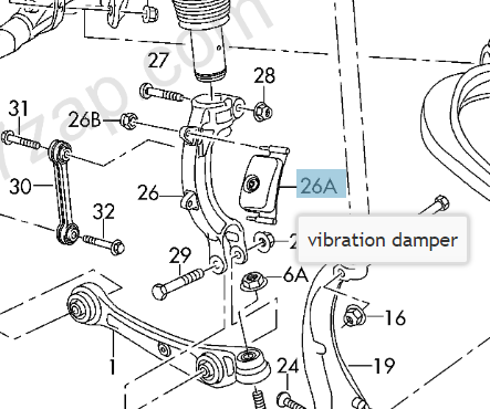

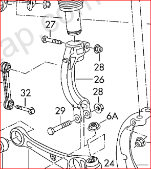

Esimeste amordikahvlite teemal järgnevat, et kuskil 60-100kmh vahel on mingi päris tüütu heli läbi kumisemas, mida võib osalt vanade rehvide süüks ajada, kuid olen leidnud välismaa foorumitest selle kohta ka muud informatsiooni. Nimelt Pre-FL D4 esisillas tekib mingi helifoon läbi amortide ja aludetailide, mis on 20" rehviga eriti hästi kuulda. Facelift D4'l on uued amordikahvlid, millele on lisatud vibration damper nimeline vidin ning inimesed, kes facelift D4'ga on sõitnud, nendivad tõesti, et probleem saab sellega leevendatud.
Pre-facelift amordikahvel
https://www.upload.ee/thumb/11102895/pre_fl_amort.PNG
Facelift amordikahvel
https://www.upload.ee/thumb/11102931/fl_amort.png
Kuna kõik muud detailid esimese hooga tunduvad olevat FL ja pre-FL samade koodidega, võiks vahetus olla 1:1. Saatsin muidugi Audisse päringu, et kas see on võimalik. Vabalt võib ilmneda, et peale suverehvide allakeeramist on tunne hoopis parem ja "iseleiutamisega" väga tõsiselt tegelema ei pea hakkama.
