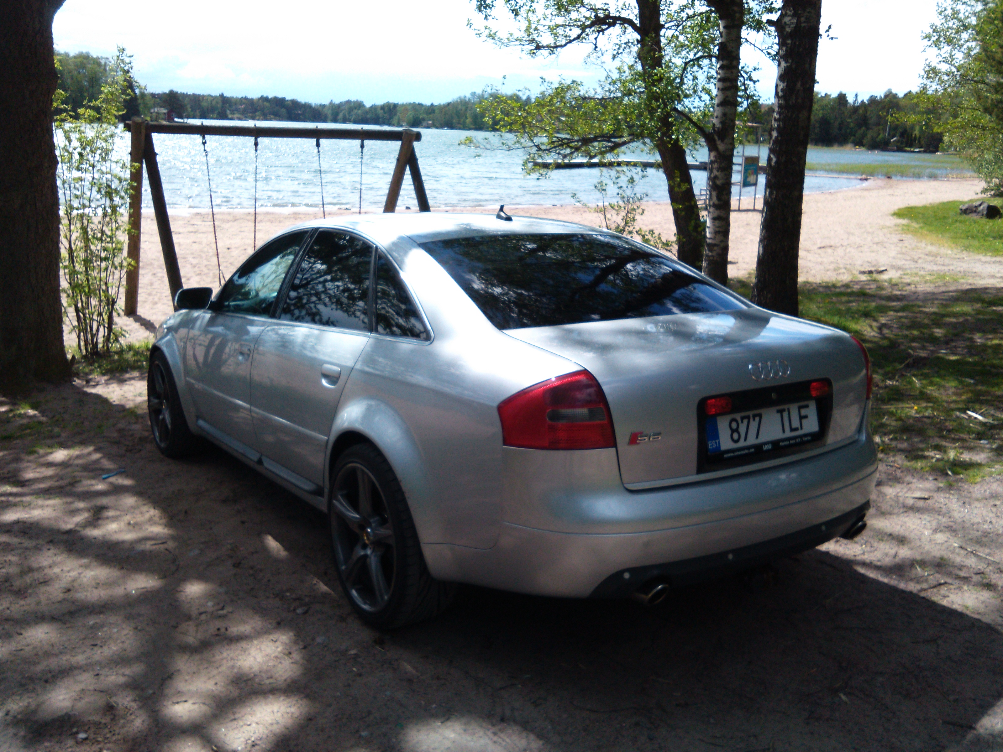

Tegelikult juba jaanuarist olen 2004a. S6 C5-e omanik. Nüüd siis teema ka...
Masin Šveitsist,mina esimene omanik Eestis. Sedaan kerega automaat.
Imelik on see,et passis 2004a aga hooldusraamat hakkab 2002 juuli. Vin kood klapib,ei tea milles asi,kuskilt mingi kala sisse tulnud.
Vead siis:
Kiirusel üle 80 puhub salongi ainult jahedat,selle kohta teema ka olemas, http://foorum.audiclub.ee/viewthread.php?tid=147678 ,
mis vähe unarusse jäenud. Suvel ju hea kui jahedat puhub:D.
Tühikäigul mootor kõnkab vähe mis ilusti üle kere persega tunda. Küünlad vahetasin ära,viga alles. Tundub,et mõni süütepool on ära.
Ja siis muidugi on iluvead mis allpool piltidelt näha.

Pildid siis:
