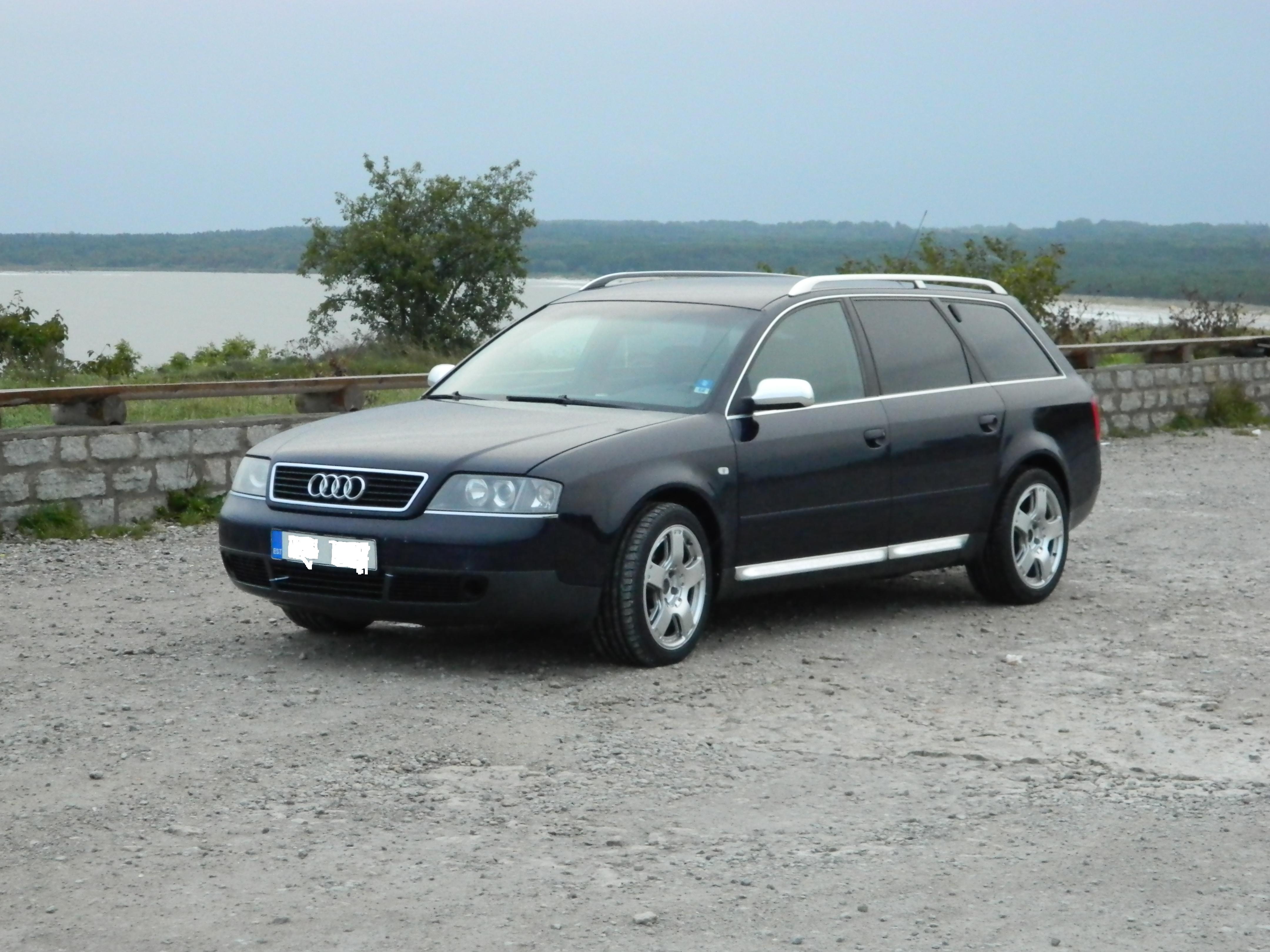

Nii, väike uuendus ka siis siia teemasse. Siiamaani sõitnud nende väikeste vigadega, kuid kuna Forssi nii lihtsalt ja kiirelt aega ei saa,siis ennem Nov. algust jäävad need veel likvideerimata :) Sõitmist ei häiri,kuid ennast häirib natuke.
Üks pilt ka Rummu karjäärist :)
http://www.upload.ee/image/2751475/004.JPG

Tegin viimase lingi pildiks siia teemasse, et teksti seest oleks see kena auto ka paista kuna pisikesest läpakast on paha neid suure formaadiga pilte lingina vaadata :P
http://www.upload.ee/image/2833224/004.JPG

postitati 16.11.12 19:36 Tsiteeri
Mulle meeldib see pilt. Väga hästi välja kukkunud.

Meeldiv kuulda. Sai käidud niisama seal Rummu vms karjääris ning kui juba pildistamiseks läks, siis tegin ka mõne pildi masinast :)

No lihtsalt kena, hästi õnnestunud klõps tõesti.
