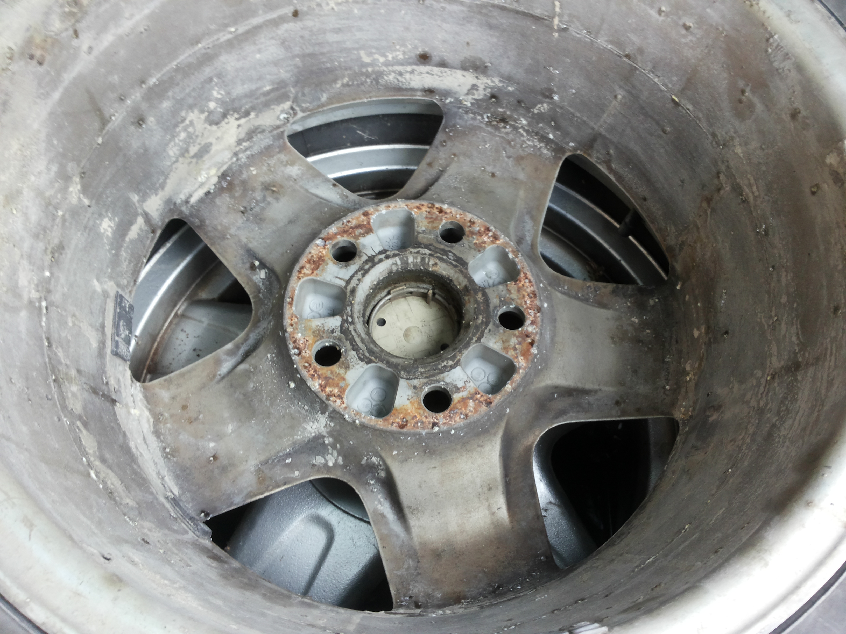

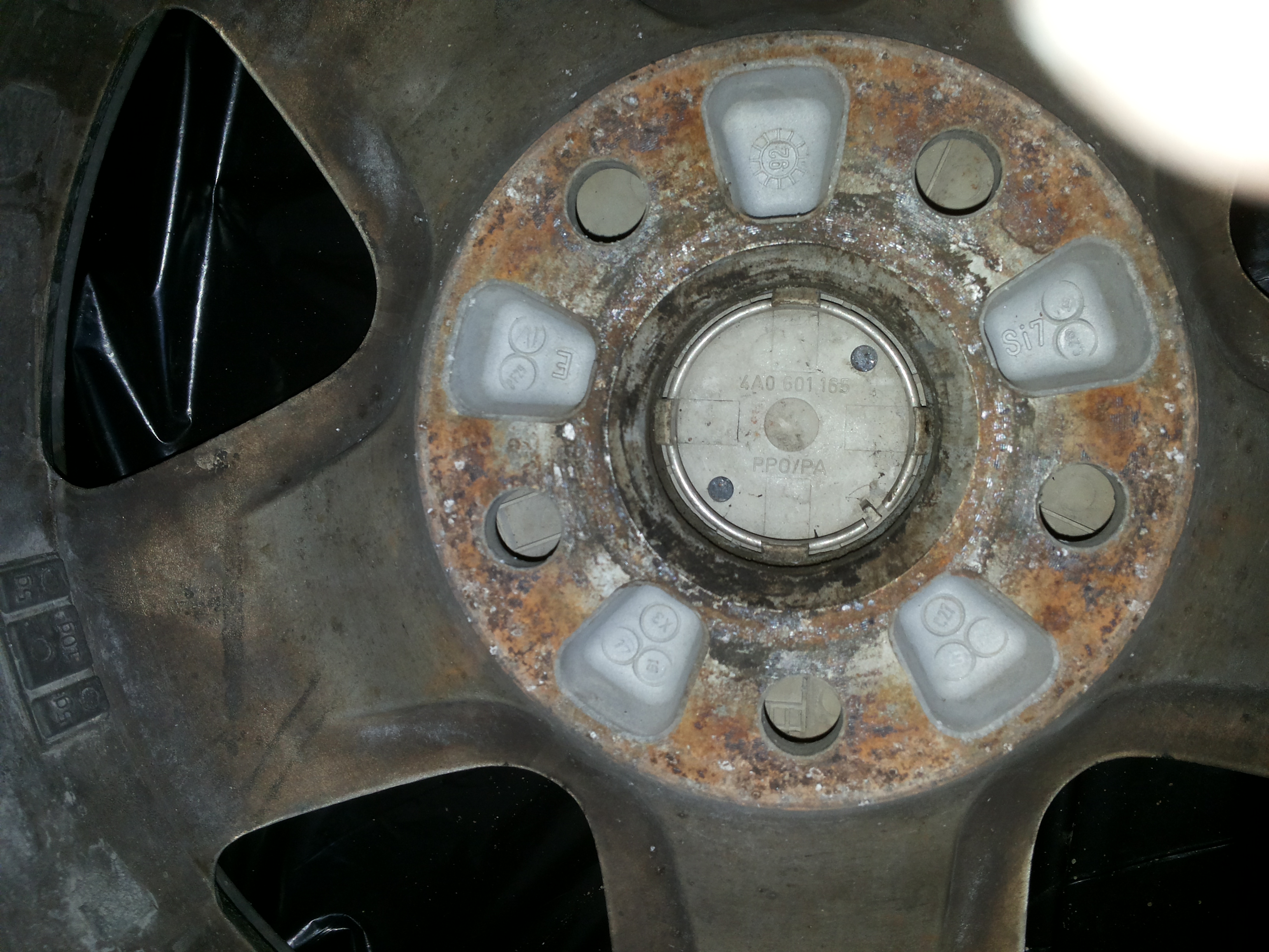

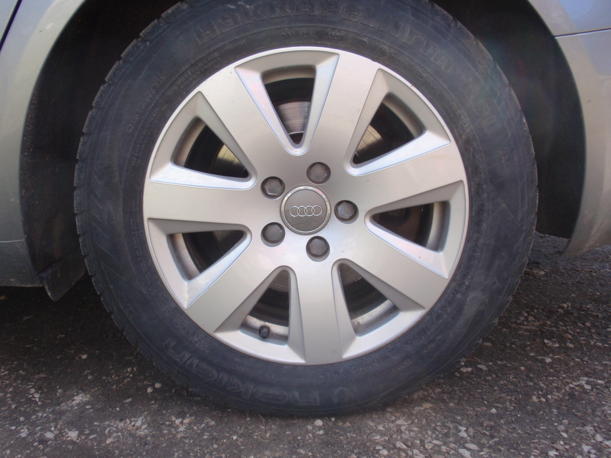

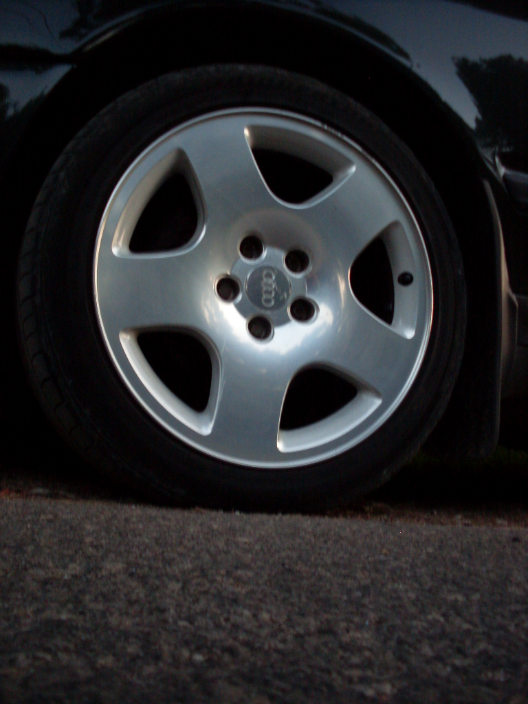

Mul on b5 a4 millel all kõigile tuntud originaal viie kodaraga velg, aga ET 45-- PILT
Tabelis on sellistel masinatel ET 35-40.

Lisa ka velje strateegilised mõõdud, Teemo.
7" lai velg läheb 45 ET´ga A4 alla kindlasti veel aga ilus ta pole.
Selliseid "lähevad alla veel" ET´id ja laiusi on küll ja veel- lihtsalt antud tabelis on kirjas soovituslikud mõõdud, millega kindlasti ei eksi.

Samasugused veljed nagu kasutaja Teemo pildil näha on (A4 orig. 16" ET45), minu S4 B5 esisupporti peale igatahes ei mahu.
Olen ka igaltpoolt mujalt neid tabeleid uurinud, just talvevelgi silmas pidades ja kõik tabelid väidavad, et peaksid sobima. Mina neid igatahes sinna
alla ei suuda pressida!

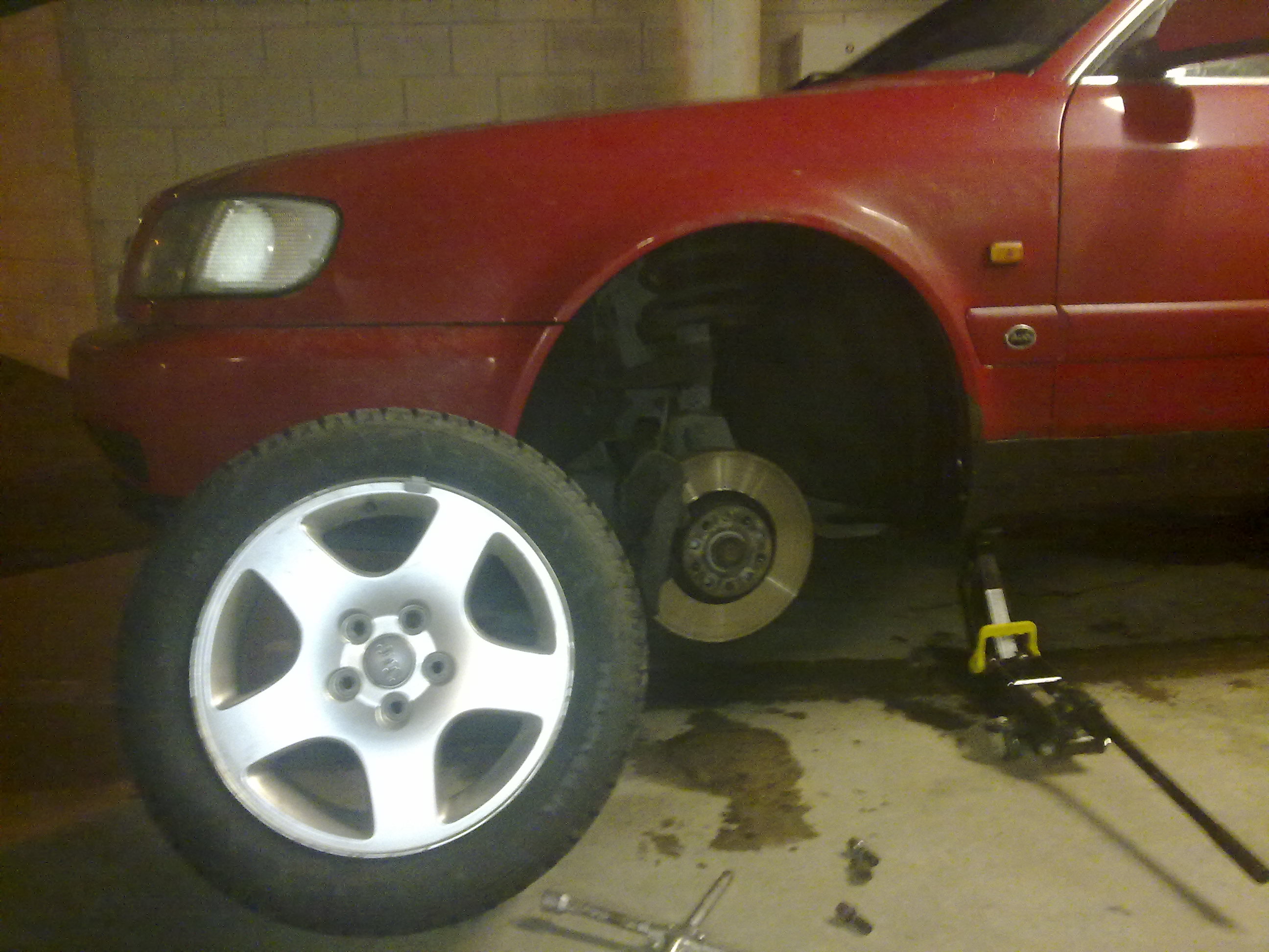

Väga vajan abi velgede sobivusel!!! Nimelt olid mu 200-l veel hetk tagasi all originaal 15" Ronal veljed. Kuid nüüd on kohe peale minemas ufode
asemel A8 96.a. supordid ja kettad 314mm. Mõnel pool olen kuulnud, et läheb ikka 15 " veel alla kuid ei osata reaalselt kinnitada seda väidet. Orig.
velgede ET on 35 ja keskava 57. Suporditel lõigatakse küll võimalik takistatav osa maha, kuid kui kellegi on kogemusi, siis pajatage. A8 all 15" ei
lähe muidu vist? Olen suht ajahädas ka, seega tänan neid, kes kiirelt saavad vastata. Homme õhtuks selgub füüsilise katse järgi, kas sobib või mitte.
Aga uudishimu on suur. Flantsid vms???
digimarket - 14.08.10 03:35
Oli vist nii, et mingi teatud ET-ga veljed mahuvad alla. Mul omal S6 piduri ja sama teema, aga lihtsam oli talveks osta A6 16" velg.
Kivitare - 14.08.10 12:48
| Tsitaat: |
Algselt postitas: digimarket
Tore, aga ehk mäletad, mis ET-ga veljed peaksid olema, et ikka sobiks? Lihtsalt selle pidurite swap+ muude pudipadinate vahetus tuli äkki liiga, st ei
arvestanud, et nii vara pean selle tegema ning 16" või 17" veljed jäävad pisut eelarvest välja. Tänud sulle siiski.
Kivitare - 16.08.10 21:38
Loomkatsed kinnitavad, et minu originaal Ronalid sinna A8 "mandi" otsa ei istu. Kui eemaldaks keskel oleva 2 kuuskandiga kinnitatud
jublata(tasakaalustus) siis peaks samuti eemaldama klotsidelt tasakaalustuse, kuid seal on ju ka lisaks alumistele klotsi kinnituspoltidele üleval
küljes vedru, mille eemaldamisel ilmselt hakkavad klotsid sõiduaja kolisema? KUID, teadjad rääkisid, et urS4 originaal 15" velg sobib sinna siiski.
Kahjuks või õnneks minu 200-le need ei sobi ja see variant jääb ära.

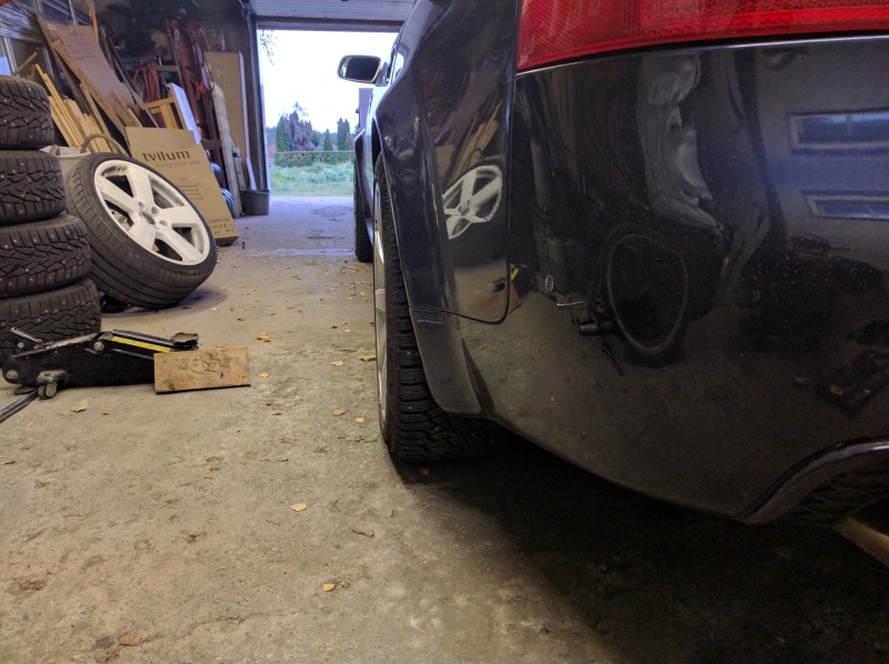

Probleem ikkagi on, tagant jääb kumm vastu amordi püstakut, ratas ringi ei käi kui poldid kinni keerata. Nüüd tellisin 2cm paksused plaadid vahele.
Kuidas need ratta laagritele mõjuda võivad?
pprz - 27.09.10 12:13
Kuidagi väga vale lähenemine tundub. Kas enne oli nii
(225/45)?
Ma ei saa väga hästi aru, milleks nii kõrge rehv sellises mõõdus veljele? 2cm flantsiga hakkab ta sul vastu tiivaäärt käima, eriti nii kõrge rehviga
nagu seda on 225/50. Pildi järgi ei saa hästi aru ja sinu auto andmetega pole kursis, aga silma järgi võiks lisada 5-7mm flansi ja jätta 225/40 või 45
rehv. Rattakoopa täitmiseks on madaldusvedrud ja pehmemaks sõiduks on 15" rattad
Flantsid peaksid teoorias mõnevõrra rohkem veermikku kulutama, aga kas sa sõidad niipalju, et see määravaks muutuks?

ulmefm - 27.09.10 12:17
Praegu on jah nii, 50 pole väga kõrge minu meelest, sellega täidab ilusti koopa ära ja on natuke pehmem ka, kui see 45-ne rihm seal peal. Tagumist on
vaja lihtsalt välja poole tuua, sellepärast tunnengi huvi, et kas ratta laagrite peale ei või hakata. 225/50 kummiga on auto veidi kõrgem ka mida
vaja on vahel.
Black - 27.09.10 13:58
| Tsitaat: |
Algselt postitas: ulmefm
Probleem ikkagi on, tagant jääb kumm vastu amordi püstakut, ratas ringi ei käi kui poldid kinni keerata. |
Samad veljed on enne selle auto all olnud? Mis nende ET on? 35 kandis? Laius 7, 7.5 või 8 tolli?
ulmefm - 27.09.10 15:16
ET on 35 ja laius 7,5 tolli. Samad veljed on ennem olnud 225/45 17'' kummiga all. Minu meelest oli kumm liiga rihm seal peal, sellepärast saigi
pandud natuke kõrgem 225/50 kumm. Eesmärgiks oli võimalikult suur velg panna millele peale selline vahepeale rehv panna, et poleks väga rihm ja samas
mitte ka mingi balloon nagu originaal mõõdus on. Välimus on minu meelest ilusam kui koobas täis on, kuna ma madalduse pooldaja pole siis saigi natuke
kõrgema kummi kasuks otsustatud lootuses , et kõrgem rehv veidikenegi vähem raputab aukudes. Esimesed on hetkel all ja sobivad nagu rusikas silam

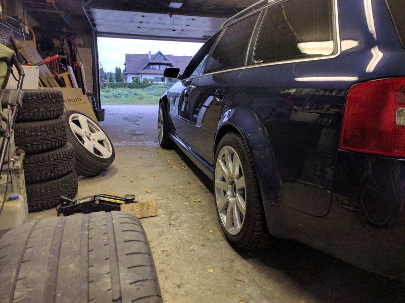

auku. Homme tulevad taha 20mm plaadid ja ette 10mm plaadid, siis mahuvad taha ilusti alla ja velg ei jää enam liiga koopas sees ka tunduma. Homme
lisan pilte ka.

ulmefm - 28.09.10 16:07

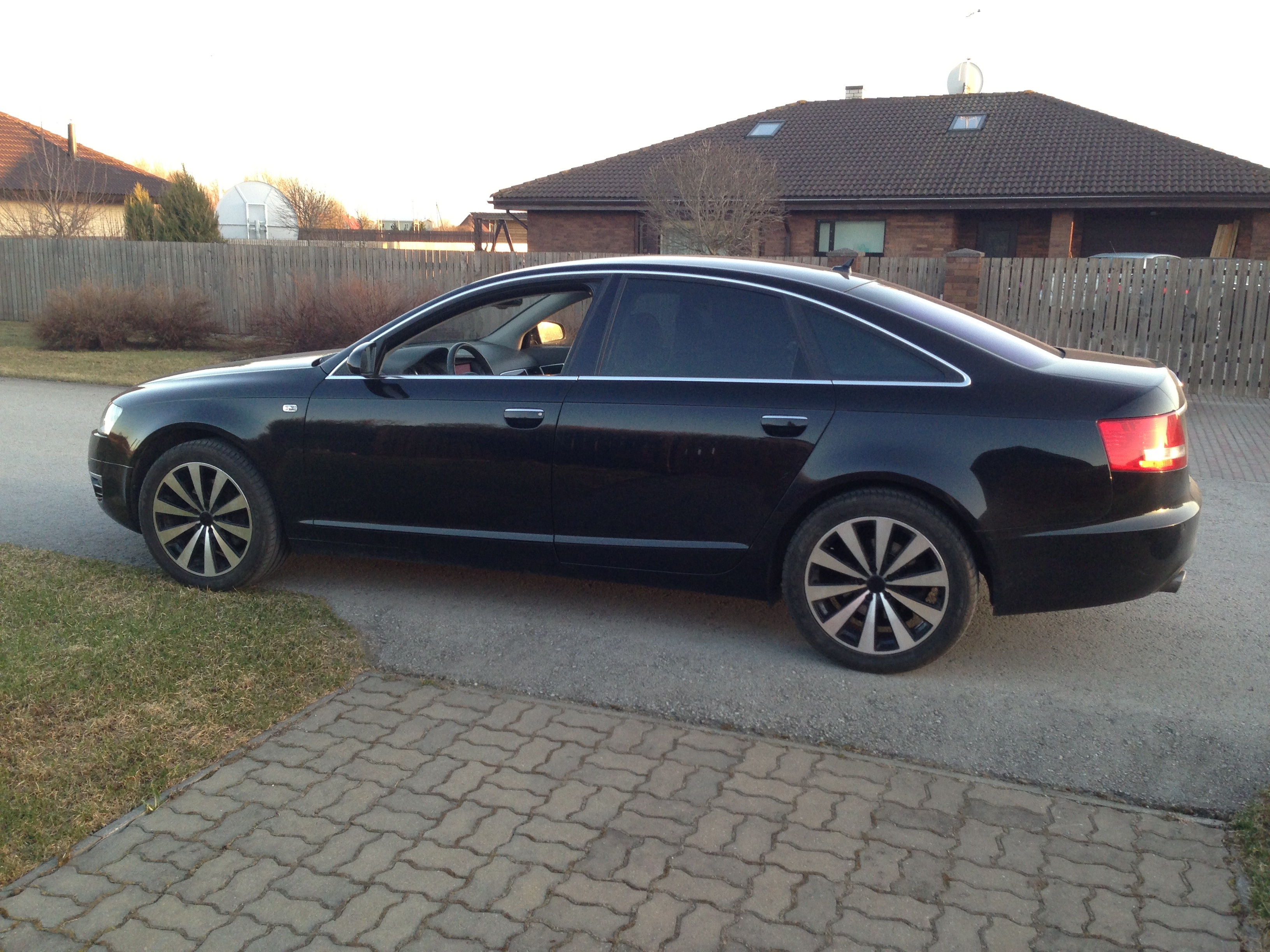

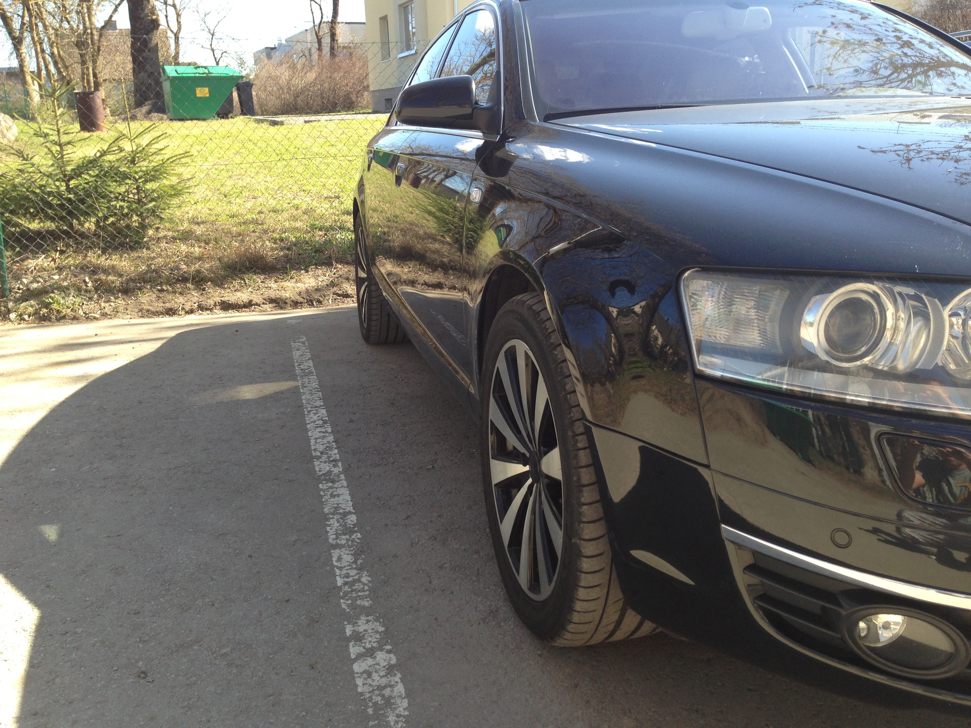

Nüüd siis lõpuks teise mõõduga rehvid peal (225/50 17'').
Sõita kohe palju mugavam ja pehmem, koobas ilusti täidetud ja tänu vlantsidele ei istu enam nii sees nagu ennem istusid originaal 15'' veljed ja
17'' veljed. Nüüd on kummi rehvi äär ja tiiva äär kõigil ratastel peaaegu tasa. Vlantsid jäävad alla ka originaal velgedega talve rehvide jaoks.
Ennem:
http://nagi.ee/photos/ulmefm/16664045/in-set/218249/
Nüüd:
http://nagi.ee/photos/ulmefm/16664041/in-set/218249/
http://nagi.ee/photos/ulmefm/16664121/in-set/218249/
Vahele tulid sellised 1cm ja 2cm valntsid ja vastavalt ka uued poldid 4cm ja 5cm:
http://nagi.ee/photos/ulmefm/16664035/in-set/218249/
http://nagi.ee/photos/ulmefm/16664055/in-set/218249/
Vlantsidel on sisemised ja välimised tsentreerimis rõngad vahetatavad vastavalt vajadusele, vlantsid ise on universaalsed ja maksid kõik koos
poltidega 2700.-

Sline4 - 03.12.10 22:02
16" on küll tehase mõõt, aga kas ehk kannatab talveks 15" alla keerata, nii kokkuhoiu mõttes ?
Aitähh
Maikel18 - 03.12.10 22:25
Kannatab küll. Soovitavalt originaal 15x7 ET40
Darkdog - 04.12.10 09:35
Vabalt. Minu S4 oli juba tehase poolt alla pandud 15" valud
Audi UrS4/S6 (4A0 601 025 D)15 x 7.5, ET 40Speedline, Cast Alloy
Pilt: http://web.archive.org/web/20030422151739/urs4.com/images/wheels/sale/DSCN0784.JPG
Samuti on mul olemas 15" audi originaal plekid, mis ilusti UFO peale istuvad ja ET on ka ideaalne, ei ole liiga väljas ega sees.
Väga hea pehme on sõita ja rehvid ka soodsamad. Suvel kasutan 16" velgesi.

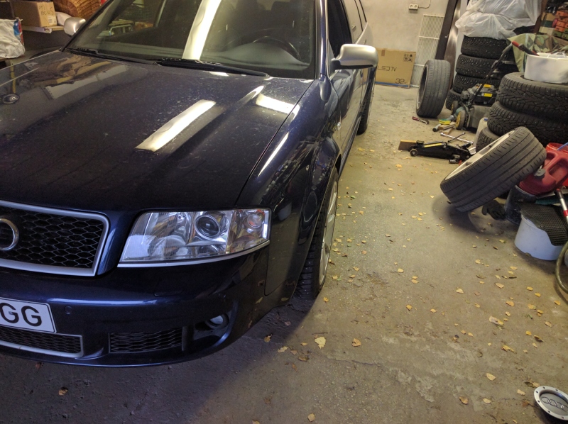

pprz - 23.02.11 21:25
Huvipärast alla proovitud, ehk on abiks kellelegi.
Vahendid: Audi 200 20v, MB S600 W220 veljed, tungraud, poldid, flantsid ja veljevõti.
Ees: 18x8 ET44 +15mm 245/45
Taga 18x9 ET46 +15mm 265/40
Kommentaar: 225/40 rehviga oleks väga hea olnud. Taha +10mm ja ette +17mm ehk?
Tulemus:

tfu - 06.04.11 14:35
Ei tea kas audi b6 stock vedrustusega mahuvad probleemideta alla veljed 17" laius 8" ET 38 ja rehvid 235/45 ?
audi_a4_v6 - 06.04.11 15:36
| Tsitaat: |
Algselt postitas: tfu
Ei tea kas audi b6 stock vedrustusega mahuvad probleemideta alla veljed 17" laius 8" ET 38 ja rehvid 235/45 ? |
Tundub, et lähevad küll, ilma flantsideta oli mul see standard 225/45 17tolli, aga veljed olid vale ET-ga, 56 vist, panin 22mm flantsid vahele ja
peale rehvi 225/50 17. Seega, kui mul juba ca sinu veljest 18mm seespool asuva veljega 225 peale mahtus, siis peaks ka sinu kombinatsioon mahtuma. See
on muidugi kõigest minu arvamus ja oletus

KsenoonE - 26.04.11 15:23
Masin : Audi 100 Q avant
Velg : A8
ET : 48,
Tollid : 17
Et siis mis rehv tuleks valida, et asi ilusti sobiks. Kas 225/45 läheb ilusti alla. Või tuleks panna 215 vms. Tänud.
Black - 26.04.11 16:27
| Tsitaat: |
Algselt postitas: KsenoonE
Velg : A8
ET : 48,
Tollid : 17
Et siis mis rehv tuleks valida, et asi ilusti sobiks. Kas 225/45 läheb ilusti alla. Või tuleks panna 215 vms. Tänud. |
Oeh, loe teemat eestpoolt ka. A8 8" lai ET48 ei ole see, mida 100 alla ilma flantsita keerama peaks. 8mm tuleks vähemalt väljapoole tuua. Rehviga
selliseid asju ei regullita, rehv olgu ikka standartne 225-235/45.

Tjah, tulin just garaasist ja sai uuritud, millimeetrite mäng. Egas muud kui flantsid käiku!
Mis see 8mm on mingi miinimum, millega korda saab ? Ma silma järgi vaatasin, et ette 5-6mm mõlemale poole ,taha mingi 10mm samuti ja asi peaks bueno
olema. Aga no silma mõõt võib võssa ka olla.
Rehv läheks peale 225 45 17

TurboSlava - 18.05.11 09:46
Sõber ostis valukad , tulid saksast(visati peale). Oh proovis ühte alla sobib (5*112) aga kui kõigile rehvid peale viskas , hakkas vaatama üks valukas
ei sobi ja kui seest poolt vaatas oli kiri PCD 120. Mida teha? On meest kes mingi flantsi teeks? Või kes valukat tuuniks? Valukaid ära ka ei taha müüa
(kolm siis aint sama auguvahega). Äkki teeb keegi topelt augud vms?

Õnneks mahtusid veljed alla ilma flantside abita. Väike pilt ka sellest siia: PILT
Black - 24.05.11 17:41
Joppas. Kuigi mina küll kahtlen, et varasema "Praegused on 18x8 ET 48 ja väga napilt läheb rehv vedru keermest mööda." asemel 18x8,5 ET 45 vastu
vedrut minemata istuks.
Pane eest või tagant piki külge tehtud pilt ka.
raizxc - 24.05.11 18:20
| Tsitaat: |
Algselt postitas: Black
Pane eest või tagant piki külge tehtud pilt ka. |
Jah, nõustun sinuga. Eks siin mängivad rolli vedrud ise ka, pühapäeval sai uus coiloveri komplekt alla pandud. Võib-olla seetõttu mahtusid veljed ilma
flantsideta. Sest eelmine kord vanade coilide ja 18x8 ET48 velgede ja 225/40 rehvidega läks rehv vastu vedru keeret ja sõi mõnusa vao sisse. Nats
kannatas vedru keerata nii, et vedru keerme alguse osa pöördus rehvi poole. Niimoodi sai sõita ilma rehve vastu vedru kulutamata. Ma ei väidagi, et sa
miskit valesti ütlesid, selle eelmise coili setiga poleks veljed alla mahtunud arvatavasti.
Üks pilt tagant: PILT
Nüüd vaja veel coile nats alla keerata, siis peaks hea saama.
KsenoonE - 25.05.11 12:18
Infoks:
Auto : Audi 100 Q
Veljed : A8 orig ET 48 7.5 velg
Flantsid : Ees 5mm, taga 6mm
Tulemus : Sobib!

-=matu=- - 05.12.11 19:27
Sai ostedud C4 s6-le talveks 16 tollised audi originaal veljed, aga need lähevad vastu pidurisuportit. Teab keegi, mis offsetiga velg peaks minema?
Ehk aitvad flantsid ?
Veljed ise sellised:
Priidic - 05.12.11 21:30
S6 tehases ET 37, sinu ostetud veljel ilmselt ET45, sellest ka vastukäimine. Üldiselt enne ostu oleks soovitav proovida velgi alla.
Black - 05.12.11 21:30
Need on A4/A6 orig ET45-sed, S6 veljed (Avused, Bolerod) on ET40. Laiuses ka muidugi toll vahet.
ICE - 05.12.11 22:00
Flantsiga saad alla, 15mm tsentreeriv.
Kui tahad proovida, astu läbi Kadaka tee 5.
-=matu=- - 06.12.11 08:09
| Tsitaat: |
Need on A4/A6 orig ET45-sed, S6 veljed (Avused, Bolerod) on ET40. Laiuses ka muidugi toll vahet. |
Sain veljed alla 8mm flantsidega. Velje peal jah ET45. Praegu tundub, et on OK.

Kuits - 26.01.13 20:23
Kui tohib, siis küsin sedasi, kuna mina mingi rehvi ega velje spets pole.
Originaal velg numbritega 7Jx15 (16) H2 ET-45 5/112, siis mis on lagi selliste andmete korral, et ei oleks hiljem üllatusi, et rehv takitab alla
keeramist ja tekib vastu käimine?
Enesel on nt. möte säilitada körgust 65, kuid sooviks just laiust, kas 225 on möeldav vöi jääb piiriks 205?
Tänan abistava info eest.
Konkreetsemalt pilt velgedes, millele tahaks rehve soetada ning pilt on
laenatud GWallace kuulutusest.

Kuits - 29.03.13 12:47
Autoga tulid kaasa A/S8 4D0 601 025 B veljed, 8Jx17 H2 ET 48.
Küsimus, et kas antud veljed on A4 b5 Q just köige sobivamad, sest segadust tekitab ET?
Lisaks on keegi tark ka keskosa veidi koonusesse mingil pöhjusel viilinud.
Keskava on nii 8-l kui ka b5-l sama (57), kuid ET märgitakse b5-l 35-40, kuid 8-l aga 35-45.
Ehk keegi viitsib lühidalt ja konkreetselt lollile seletada
GWallace - 29.03.13 17:30
Põhimõtteliselt ei tohiks väga hullu olla. ET minu teada näitab seda kui koopas see ratas on. Võib parandada kui eksin, aga minu arvates see ET vahe
ikka üsna väike ja võib A4 ilusti alla panna. Selliseid ju A6 ja kõikidele pandud.
Black - 29.03.13 18:17

Kuits - 29.03.13 22:17
| Tsitaat: |
Kuits, sina loe eestpoolt. Mitu-mitu korda juba kõik kirjas, mis neid samasisulisi lehekülgi siia juurde toota... |
Üritan teema läbi lugeda, kasvöi otsast löpuni, et saada mingit sotti selle valdkonna üle, enne lihtsalt polnud otsest pöhjust ja selle tulemusena ka
arvatavasti tollese küsimuse esitasin, süvenematta eelpool kirjutatule.
Samas jääb enesele teadmatus, et mille krdi pärast on velgi viiliga vägistatud ja koonus sisse tekitatud.
Black - 30.03.13 11:40
| Tsitaat: |
Samas jääb enesele teadmatus, et mille krdi pärast on velgi viiliga vägistatud ja koonus sisse tekitatud. |
Keskava servas on juba tehasest tavaliselt kas faas või ümardus, muidu oleks velge raske rummu küljes oleva tsentreeriva eendi otsa sobitada. Miks ja
kuidas keegi seda viiliga tuunima peaks, ei oska arvata. Tee pilti.
Edit: üks variant oleks, et keskava on suuremaks puuritud või treitud ja siis uuesti faasi tekitada üritatud, kuid siis oleks ju mõistlik olnud seegi
treipingis ära teha.

KuldarA - 23.04.13 12:46
Mul küll S-line vedrustus, aga 245/40 R18 täidab koopa ilusti ära. 225/50 R17 nägi ka päris hea välja. Need siis tehase poolt ette nähtud
rehvimõõdud.
Tavavedrustusega on 18'' veljega ilmselt raskem head tulemust saavutada sest mingilt maal läheb kõrge rehv seal veljel koledaks + auto ise tõuseb
nii kõrgele ja spidomeete hakkab palju valetama. Ehk leiad kuskilt 19'' veljed, saad kenama tulemuse.
//edit: Näiteks siis pildid:
225/50 R17:
245/40 R18(halb nurk, aga vast saab aru):
HangOver - 23.04.13 13:12
225/45/17
ja sama velga aga rehv 50
225/50/17
225/50/17

Tänä sai proovitud Audi S8 D2 velgesid R18 ET35 rehvideks 225/40/R18 siis tundusid küll olevad väga väiksed. Praegusd veljed R17 ja rehvideks
235/55R17 millega on mugav ja pehme sõitta ja ratta koopa järgi tunduvad suht normaalsed. Millised rehvid sobiksid mu teistele velgedele? Äkki peaks
kõikk neli alla panema ehk siis lõpp tulemus parem
Uue veljega
Vanad veljed

Siim-s - 13.05.13 18:18
kelluke - 13.05.13 18:35
Kuhu vastu käib,kas velg vastu pidureid,või rehv vastu käändmikku,või hoopis käib keerates vastu kuhugi.
Wolf123 - 13.05.13 18:39
Offset 45 on küllaltki kahtlane c4 Audi jaoks. Endal on 48 ja see viimane piir. Siin tuleb mängu ka velje laius. Mul 7 tolli lai , et 48 ja 17 tolli
ja see on veel viimane piir, mis sinna alla mahub. Samas 19 tolli velg on arvatavasti vähemalt 8 tolli lai, siit ka see erinevus. 15mm flants oleks
paras ma usun.
Siim-s - 13.05.13 18:40
| Tsitaat: |
Algselt postitas: kelluke
Kuhu vastu käib,kas velg vastu pidureid,või rehv vastu käändmikku,või hoopis käib keerates vastu kuhugi. |
Velg koos rehviga Vastu käändmikku
kelluke - 13.05.13 18:45
Pane kahele poldile midagi ajutist vahele,näiteks seibe,nii palju et mööda hakkaks käima ja saadki teada kui paksu flantsi vaja.

Kas 7,5x17 ET43 veljed sobivad C6'le. Näevad välja sellised:
Millegipärast ei paku seal sobivust C6'le.
KuldarA - 08.11.13 08:28
Alla lähevad, aga istuvad väga koopas. ET35 on Audil tehasest.
rocket - 08.11.13 08:33
7.5x17 mõõdu korral on C6 orig. (standard) velgede offset 45 .
7x17 mõõdu korral on C6 orig. (standard) velgede offset 42 .
35 on ainult 7x16 puhul ja rehviga 205/60 .
KuldarA - 08.11.13 08:36
Jah Sul on õigus, minu viga .

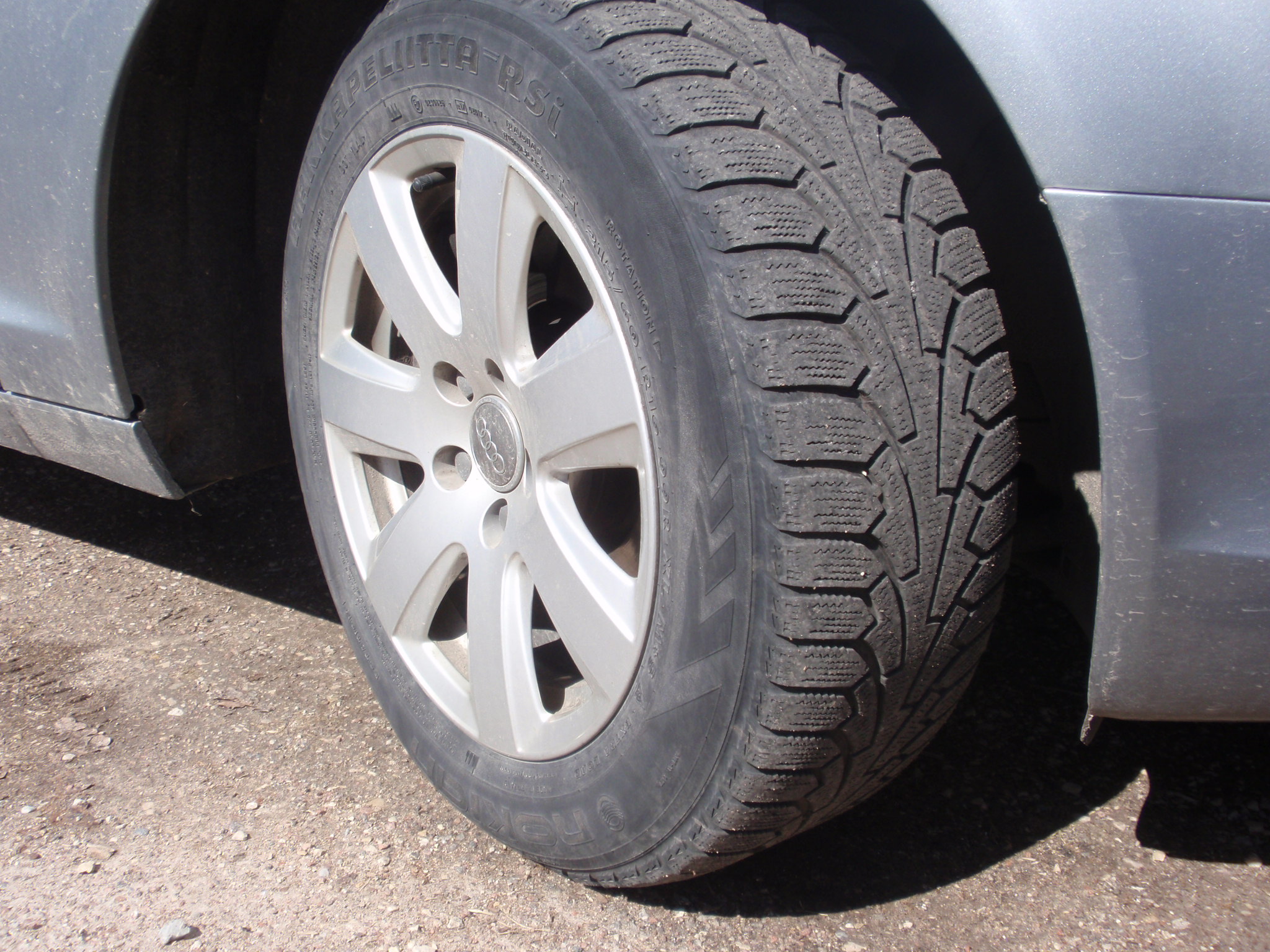

kelluke - 14.11.13 12:52
215x60x16, C6 all näeb välja selline:

Viskasin täna 255/40 R19 korra prooviks alla ja mõõtmistulemused näitasid järgnevat:
Ratta reaalne diameeter mõõtmishetkel 675mm.
Velg on 8.5, ET40
Rattapolt peaks olema 14mm? Niiet maksimaalselt mahub alla 703mm...teoorias

Kui keegi arutleb rehvi mõõdust. Lõpuks panin audi a8le 235/45 R19.
http://cs605420.vk.me/v605420851/7b63/9Ca2-sI9fSc.jpg

Kevad kohe tulekul ja tahaksin küsida abi vedrustusspetsialistidelt.
Ostes oli autol all 16" velg 205/55 rehviga. Panin siis alla 17" velje 225/45 rehviga. Tagant on okei, aga ees on pisut häirivalt suur koopavahe.
Veider on see, et sama auto tuleb ka tehasest 17" velje ja 225/45 rehviga (parandage, kui eksin?), kuid sellisel juhul ei teki sellist inetult suurt
vahet. Vähemalt auto24-s surfates ja netist pilte vaadates.
Tean, et S-line on vist pisut madalam, aga 17" rattaga on ka mitte s-line mudeleid.
Mis oleks lahendus?
Pilt ka probleemist:

Algselt postitas: AntiL
Mis oleks lahendus? |
Mina teeksin "suurem on parem" põhimõttel.
http://www.audizine.com/forum/showthread.php/133597-B7-Wheel-sizes-that-REALLY-fit-Post-your-setup-here
Ka 245/40/19 ei tundu mulle halb. Iga viisakas rehvimüügi koht, kus pingid on, laseb sul nendega enne ostu mängida. Kui midagi ära ostad viimaks. Mina
olen nii teinud.
