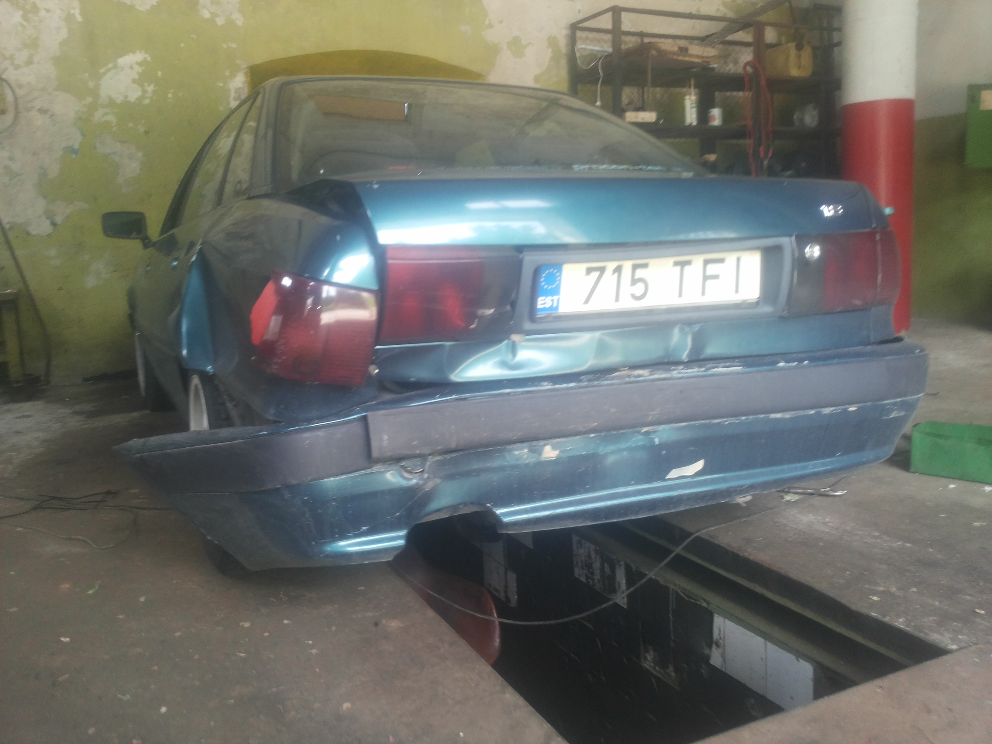

The end.
https://www.upload.ee/thumb/5892328/20160617_133819.jpg
Selle teema võib lõppenuks lugeda, sirgeks ma seda enam ajama ei hakka. Kui kindlustusega ühele poole saab, läheb ilmselt juppideks. Mootori jätan esialgu endale, mine tea, kus see järgmisena kasutust leiab. ;)
postitati 17.06.16 13:27 Tsiteeri
Eile müüki-täna selline :D
