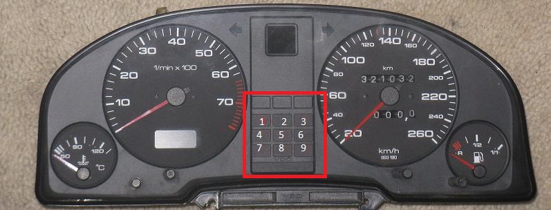

Audi 80 armatuuri tulukeste tähendused ?
Kas keegi oskab öelda, mida need (1-9) näitavad.

Need paistavad ju läbi täitsa, kui mingi külje all kallutada.
Minul on igaljuhul: 1 aku, 5 ABS, 8 käsipidur.

Jah, nii ta on.
Mul küll pole meeles mis nr mis oli, aga seal peaks olema veel airbagi tuli, täistuled, cabriol see katuse märk, CAT, oli vist Itaalia variandil kabariitide tuli ja turvavöö tuli.

Mul on üks komplekt USA kellasid mille legendis ilutses kenasti Check Engine tuluke. Neid on piisavalt erinevaid, et pole mõtet hakata ainult ühe auto põhjal midagi välja kirjutama. lihtsam on kellad korra välja võtta ja taskulambiga vaadata mis täpselt kirjas on.
Põhimõtteliselt on ka võimalik selle legendi asemele midagi ise disainida. Nt käsipiduri tule kirjaks panna "Drift" :P

2. ohutuled
5. õli andur
6. täistuled
4. mul seal eelsüüte tuluke,
rohkem hetkel ei mäleta, ei tea kas õietigi ütlesin :D

Üks variant tervest B4 80 läbivalgustatud tabloost on näha siit.
Teema kust linkisin.
