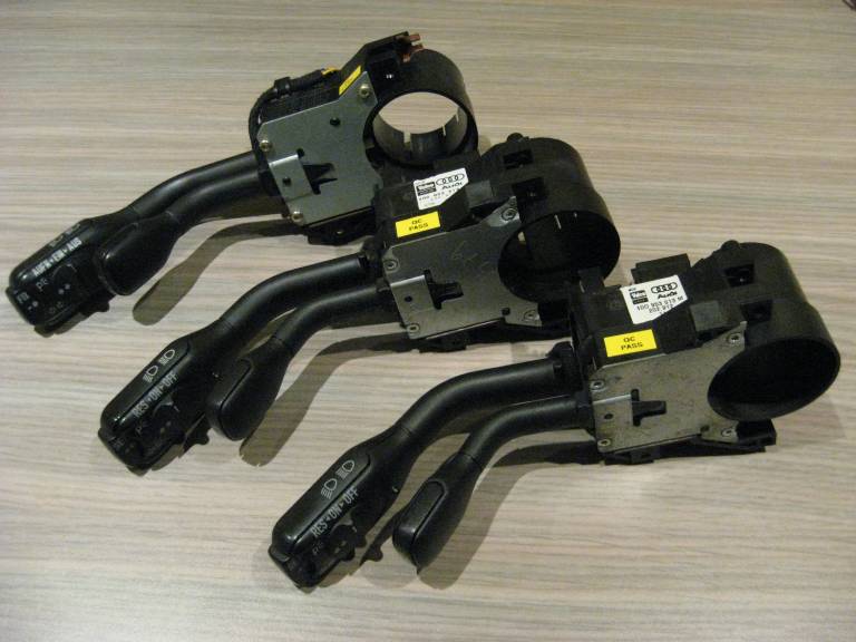

Alltoodud pildil olev püsikiirushoidiku kang SOBIB järgmistele autodele:
A2 (8Z), 01.00-12.05
A3 (8L), 01.96-12.99
A3 (8L), 01.00-04.03
A6 (C5) SEDAAN/AVANT 05.97-05.01
A6 (C5) SEDAAN/AVANT, 06.01-01.05
TT (8N), 10.98-05.06

https://www.upload.ee/image/6114105/grahebel.jpg
Sama kang juhib ka suunatulesid ja kaugtuld. Tegemist on mitteoriginaal kangiga.
Hind koos konkreetsele autole sobiva juhtmesarjaga kokku 59 eurot.

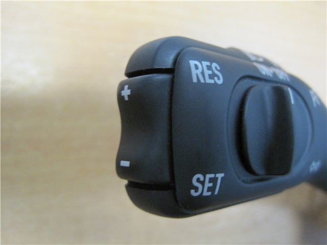

Hetkel olemas ka kõige moodsam originaalkang. Kiiruse vähendamine ja lisamine toimub "kiigel."
https://www.upload.ee/image/6114106/OEM.jpg
Teine pilt sellest "kiigest"
Selle ORIGINAALkangi hind koos konkreetsele autole vajaliku juhtmesarjaga kokku 89 eurot.

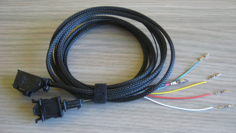

A2
Püsikiirushoidiku kangi pistik koos 1.85-meetriste juhtmete ja otse mootoriajusse (ECU) minevate klemmidega A2'le. Sobib nii TDI kui ka bensiini (k.a. FSI) mootoriga A2'le. Kaasas info, mis juhe kuhu läheb.
P I L T !

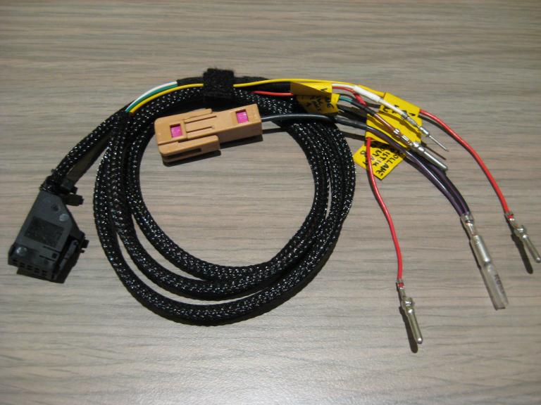

A3 1997 kuni 2003
Püsikiirushoidiku kangi pistik koos 1-meetriste juhtmete ja vajalike klemmidega vanematele (alates 1997) 1.9 diiselmootoriga A3'dele ja uuematele bensiinimootoriga A3'dele, millel on el. gaasipedaal. Kaasas info, mis juhe kuhu läheb.
TT alates 1999
Püsikiirushoidiku kangi pistik koos 1-meetriste juhtmete ja vajalike klemmidega 1.8T mootoriga TT'dele, millel on el. gaasipedaal. Sobib kindlasti kõikidele 132kw mootoritele (koodid AJQ, APP, ARY, AUQ) ning 165kw mootoritele koodidega APX ja BAM. Kaasas info, mis juhe kuhu läheb.
P I L T !

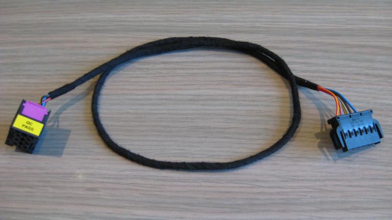

80 (B4), mis toodetud 1994 teisest poolest kuni 1996 ja 80 Cabriolet 1995 kuni 2000
Sobib ainult 1.9 TDI ( 66kw, kood 1Z ) diiselmootoriga autodele.
Auto rooli all peab olema HELESININE PISTIK
P I L T !

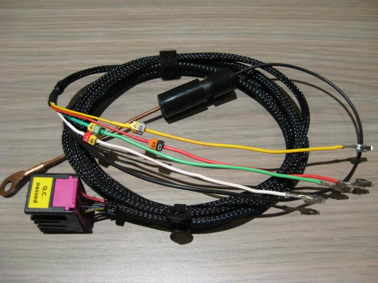

vanem A6 ehk (C4)
Püsikiirushoidiku kangile kinnituv pistik (see must-lilla) koos 1,85-meetriste juhtmete ja otse 2.5TDI (koodid AAT ja AEL) diiselmootori ajusse (ECU) minevate klemmidega A6(c4)'le . Sobib ainult diiselmootoriga autodele. Nüüd koos klemmide tähistustega (aju kontaktide numbritega) ja sulavkaitsmepesaga.
P I L T !
Olemas sarnane juhe ka 1.9TDI (kood 1Z) mootorile, millel on pisut erinevad ajuklemmid.
