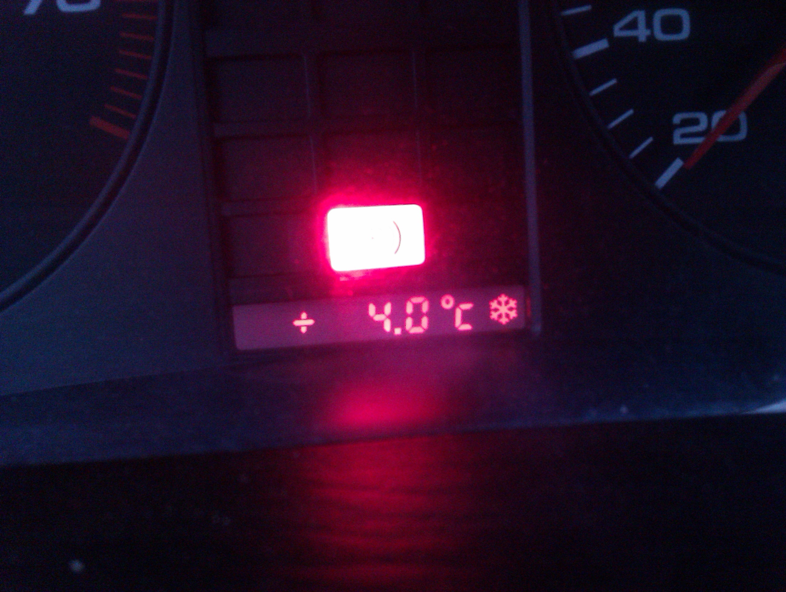

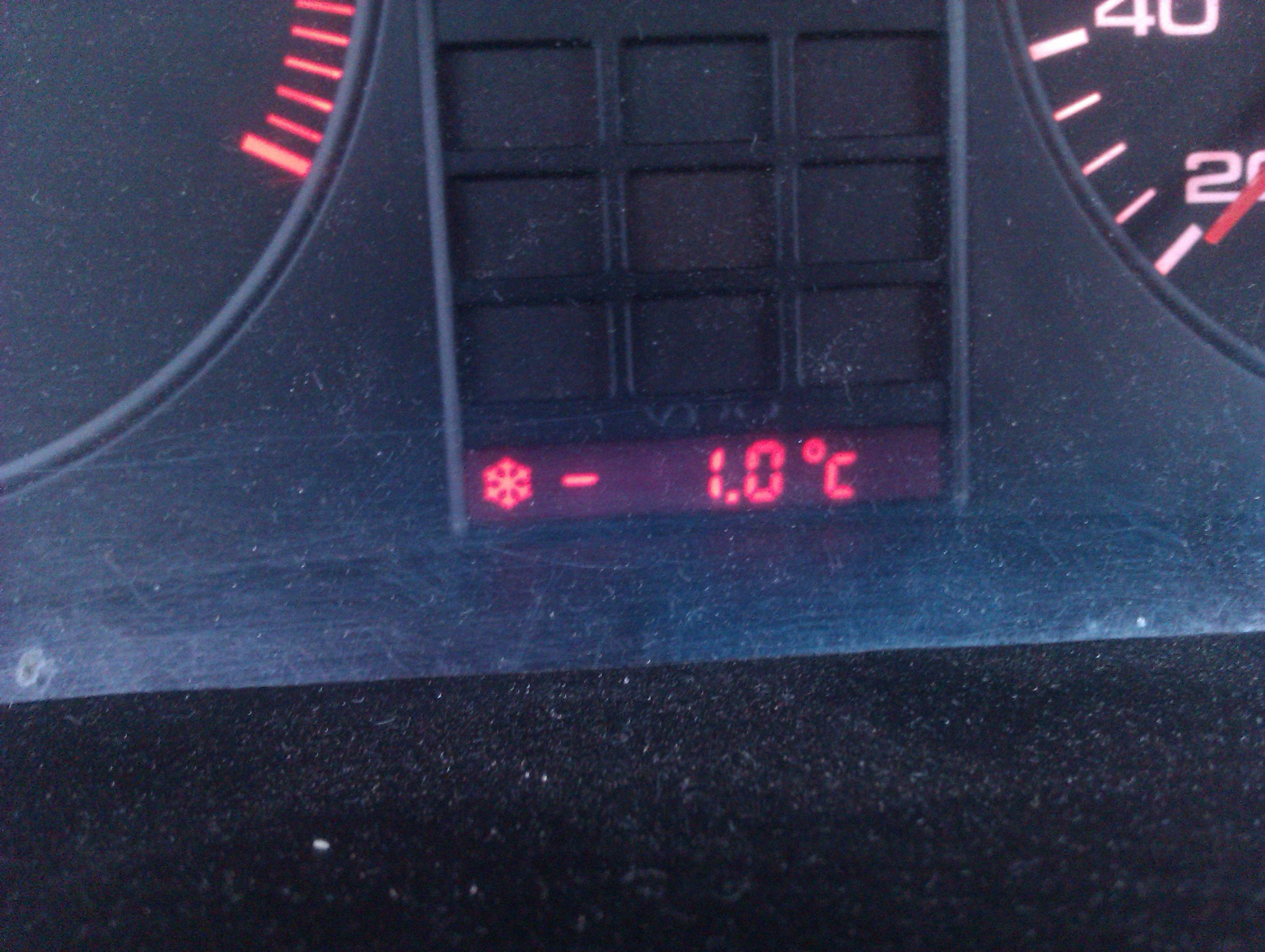

Kuna täna oli lõpuks ometi korralik lumi maas, sai ka tiire tegemas käidud ning oh imet, lumehelbekesi oli lõpuks näha. Kahjuks mõlemat korraga ühele pildile ma ei saanud. Kuna mootor sai päris soojaks köetud, siis näitas näidik juba +4 kraadi lõpuks :D:D
http://www.upload.ee/thumb/943366/IMAG0370.jpg http://www.upload.ee/thumb/943367/IMAG0371.jpg
Nüüd näete, et ka miinus/pluss märgist vasakul asub veel üks helves.
Just täna lugesin ka autolehte- Murakas ütles: ,,Autod, milles on välisõhu termomeeter, hoiatavad üldjuhul libeduse ohu eest, kui kraadid langevad kolme soojakraadi lähedale''
Nüüd vaatasin, et parempoolne helves põleb seal juba +5 kraadi juurest allapoole. Ju parempoolne helves on siis libeduse ohu eest hoiatav. Vasakpoole põleb siis kui väga libe. Rattad käivad tühja vms. Nt kohe kui lähed kuskile lumme paarutama :D
postitati 24.11.10 16:15 Tsiteeri
Algselt postitas: anduke88
...Kuna mootor sai päris soojaks köetud, siis näitas näidik juba +4 kraadi lõpuks :D:D ...
Sul on andur valesti paigaldatud tõenäoselt. Ei mäleta,et mootori temperatuur oleks välisõhu temperatuuri mõjutanud, kui kuuma mootoriga kohapeal seista, siis vast paar kraadi lõpuks liikus, aga kindlasti mitte 5c ulatuses.

Nägin enda autol ka lõpuks vasakpoolse lumehelbe ära aga see peale -5 kraadi kaob ära.
postitati 30.11.10 22:02 Tsiteeri
Algselt postitas: lepmaa2
nägin enda autol ka lõpuks vasakpoolse lumehelbe ära aga see peale -5 kraadi kaob ära.
Sealt alates saad vast juba isegi aru, et väljas on külm ja libe.

Ega seal muud imet polegi, kui et +5 kuni 0 ni põleb helves paremal pool ja 0 kuni -5 ni vasakul pool. Vahet ei ole mispidi autol rattad ringi veerevad ja kas üldse.
