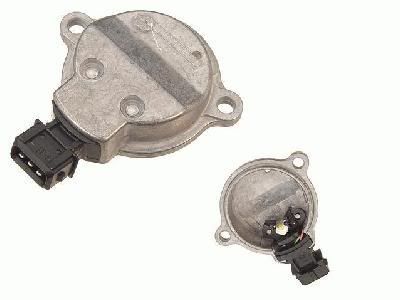

Audi A6(c4) 2,6 v6 110kw Q-Mingi andur? Asub siis nukkvõlli salongi poolses otsas, eestvaadates parema poolse võlli otsas,vasakpoolsel on tühi koht seal. On paari kruviga kinni ja pistik on küljes.
Mis see olla võiks?

Halliandur.
Kas selline?

Tundub küll! Ja see ei tööta siis arvatavasti kui see pistik ta küljes logiseb ja on kahjustatud?
Kui palju uus maksta võiks?
Tänud!

Algselt postitas: hardy-a6
Tänud!
Võib toimetada korralikult või siis mitte.
Seda paraku neti teel öelda ei saa, endal sai täiesti töötav asi ära vahetatud 2,8 mootoril. Lihtsalt selle pärast, et pistik rippus kolme juhtme küljes.

Ja sellest midagi ei juhtu kui ettevaatlikult lahti kruvin ja üle vaatan ta? Midagi minema ei lenda küljest?
priit
Registreerunud 18.09.03
Asukoht: Põltsamaa
Auto: Audi C4, Bora & Octavia
postitati 15.11.09 10:49 Tsiteeri
Ei juhtu/ei lenda.
