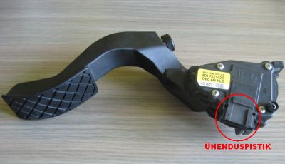

postitati 20.10.10 09:06 Tsiteeri
Elektrooniline gaasipedaal näeb välja selline (el. pistikut on näha pildi paremas alanurgas):
https://www.upload.ee/image/6116062/IMG_1725l.jpg
