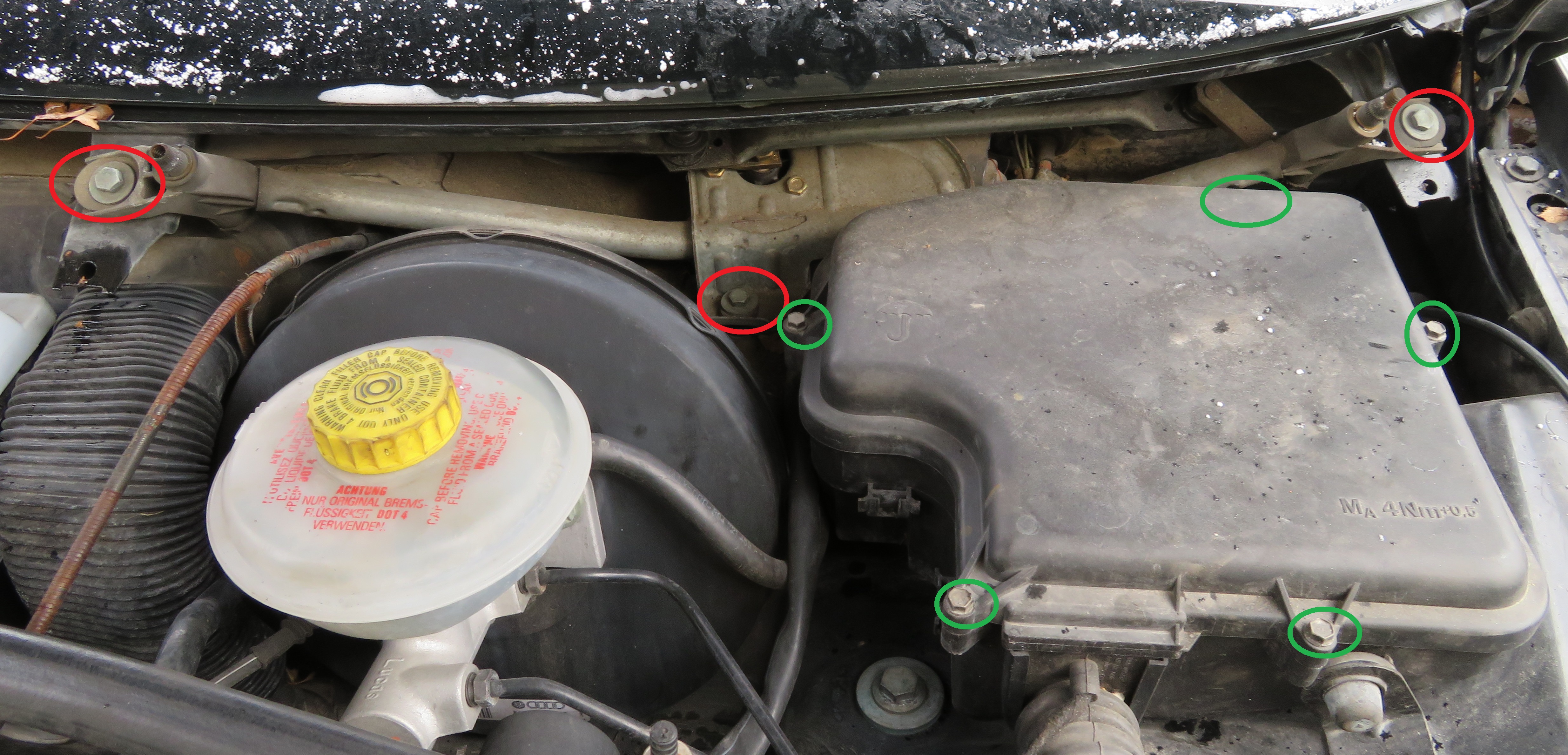

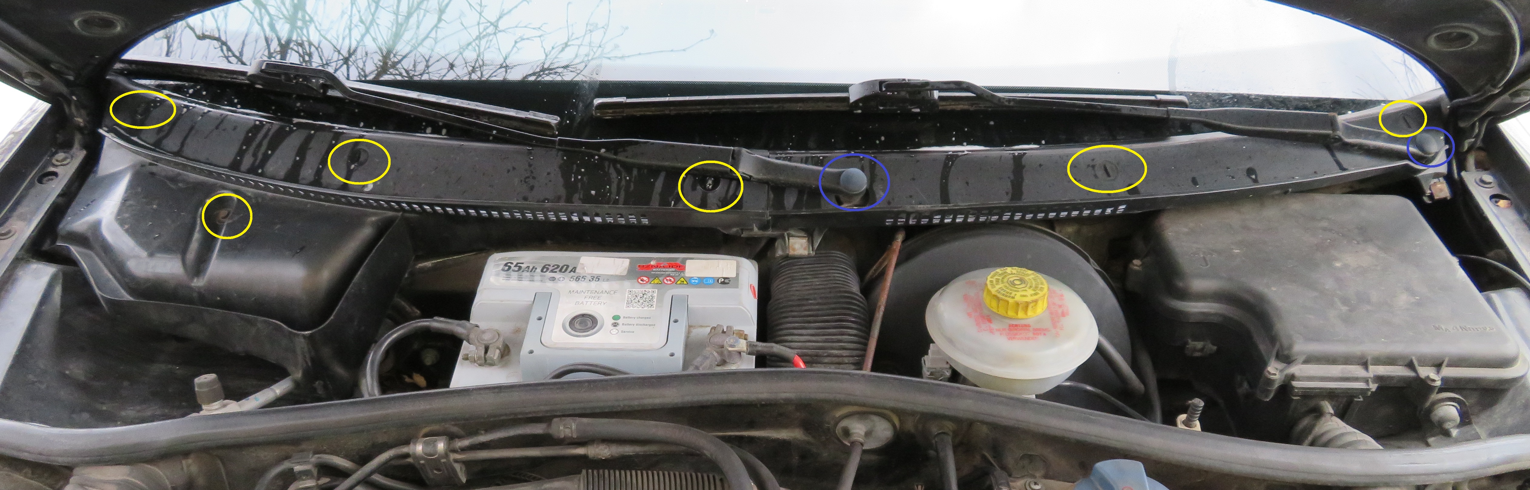

1. Eeltööd
https://www.upload.ee/thumb/6738983/IMG_3015.JPG
1.1. Sinise ringi all olevad kojameeste varte plastkatted ära.
1.2. Kojameeste varte kinnitusmutrid lahti, 13 padrun. Kojamehe varred küljest.
1.3. Laia kruvikaga kollaste ringide "kruvid" lahti (pool pööret vaid), salongi filtri peal olev tuli 8 padruniga.
1.4. Kogu plast ära tõmmata, ainsana vaadata, et neid ühendusi ja metallklambreid ära ei kaota.
2.Hoovastiku kätte saamine
https://www.upload.ee/thumb/6738985/IMG_3016.JPG
2.1. Aju kaan lahti, rohelised ringid pildil, need kruvid lahti keerata. Üks kaane tagaküljel.
2.2. Keera lahti ka kojameeste hoovastiku kinnituse kruvid, 3 tk, 13 padrun, pildil märgitud punasega.
2.3. Aju kaane sees mingi mutter (hulgipildil punasega märgitud asukoht), keerata lahti. Tõsta kaane tagumine ots üles, lükata taha poole puksist välja. Seejärel keera pool diagonaali (tiiva poole)
2.4. Kojameeste hoovastikust kinni ja tõmba tiiva poole välja. Mahub ilusti klaasi ja viltu keeratud aju kaane vahelt läbi. Isegi siis, kui kojamehed on algasendis.
2.5. Keera hoovastik veidi ringi, mootori tagant kruvikaga pistik lahti ja olemas.

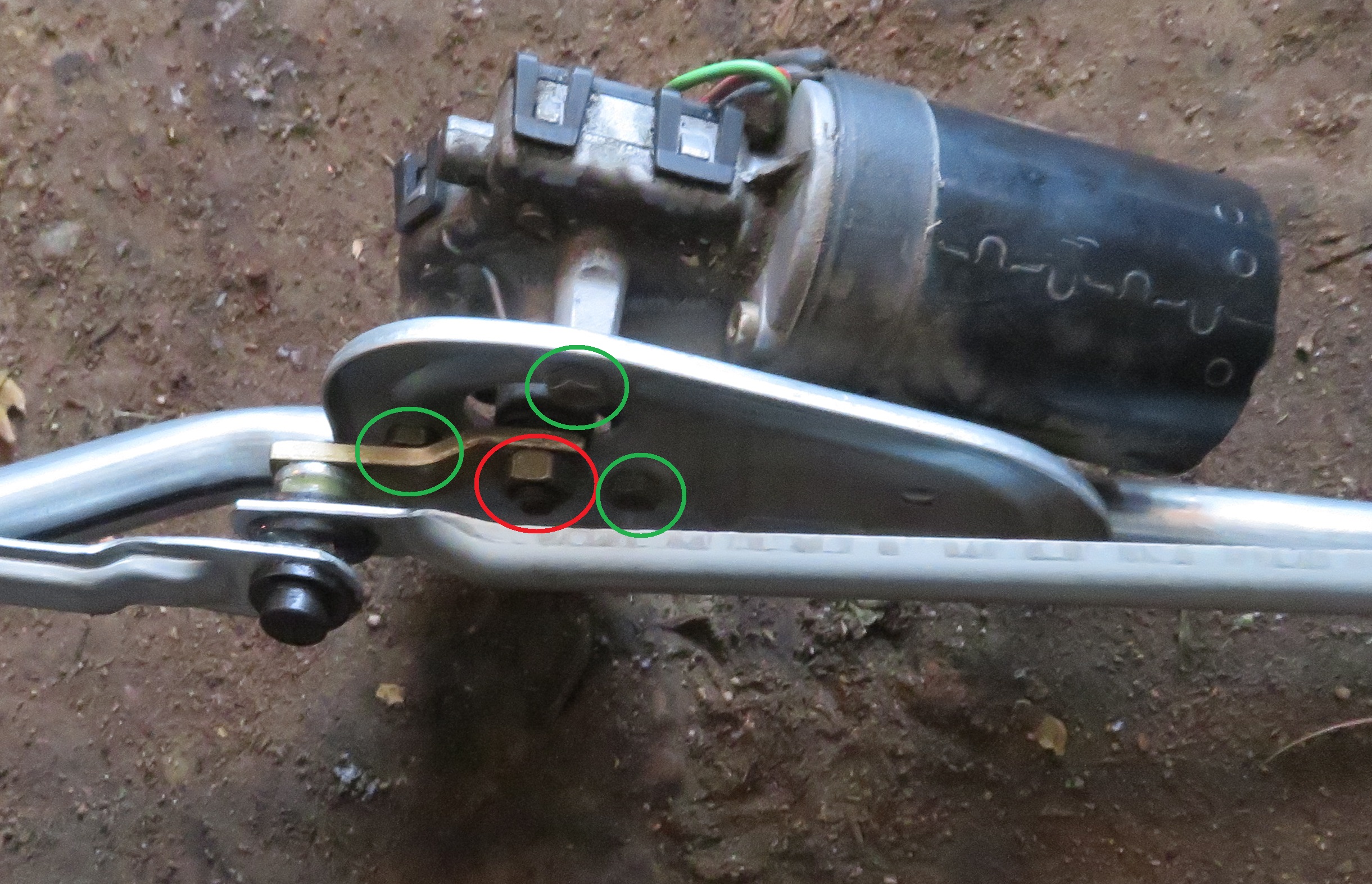

3. Määri / vaheta hoovastik.
3.1. Kui vahetad, keera mootor hoovastiku küljest ära. Vt lisapilt. Punasega mutter vaja lahti saada ja alles siis saad lahti keerata rohelisega poldid (3tk). Selle ühe poldi jaoks liiguta hoovastikku kas käes, võtmega keera (mutrist) või siis pane auto pistiku külge tagasi ja korraks pane kojamehed tööle, ehk las mootor keerab end ise.
3.2. Kui vahetatud, siis ära ära unusta, et hoovastik peaks asuma algasendis, kui hakkad punasega märgitud mutrit tagasi keerama. Muidu jääb süsteem mingisse X asendisse.

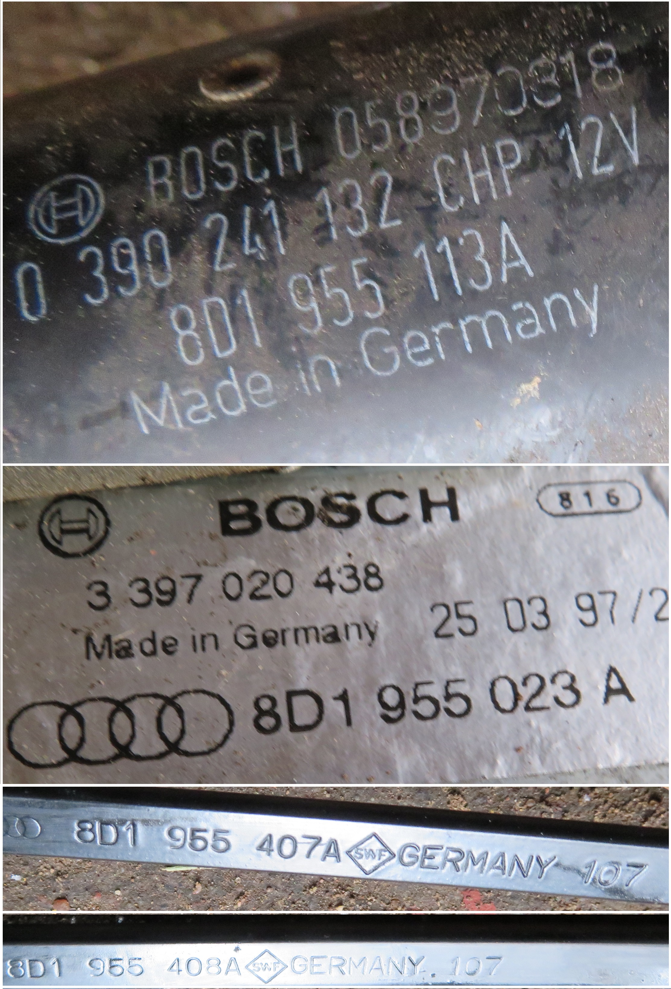

Panen ka lisapildi, mis on kojameeste mootori originaalkood, mis on hoovastiku originaalkood, ning mis on kojameeste varte koodid.
https://www.upload.ee/thumb/6739008/IMG_3018.jpg
