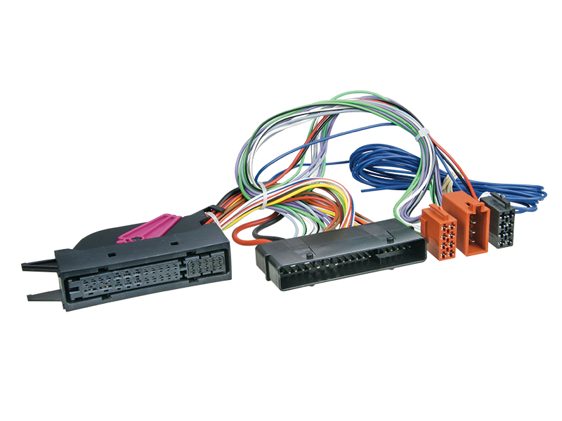

Kui Sul on MMI, siis Sul ei olegi makki. Tõenäoliselt tuleks see Parrot ühendada hoopis pagassis paikneva üldvõimendi ja kõlarite vahele.
Adapter on midagi sarnast:
PILT
Lihtsam jällegi originaal BT handsfree paigaldada, mis ühildub kogu MMI funktsionaalsuse ja juba olemasolevate juhtimisvõimalustega. Ära jääb meetrite ja kilode viisi arusaamatut juhtmerägastikku.
