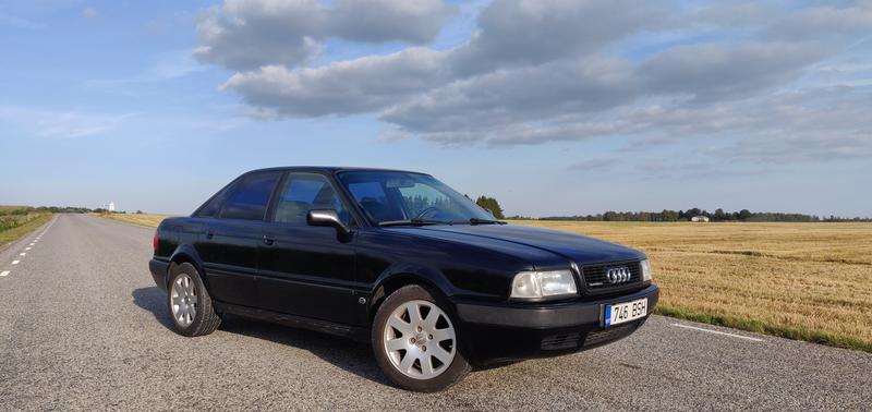

Lõpetuseks üks pilt ka peale ostu, et oleks ka midagi vaadata :D Eks hiljem lisan neid rohkem.
