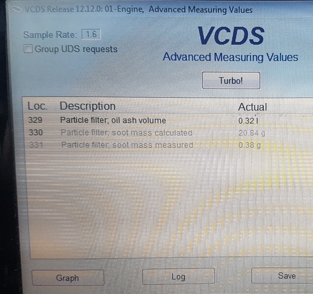

Kasutan võimslust nõu küsida, kas on näidud veel okeid?
https://www.upload.ee/thumb/11093611/20200207_203620.jpg
3.0 tdi 180kw 270000km.

Nagu eespool kirjutasin, siis sõltuvalt mootorikoodist on ametlikult ette nähtud filtri vahetus kas 0.36 või 0.46 liitri tuhakoguse juures, pole just palju puudu sellest. Kuidas keegi edasi nipitab seal, see on iseasi, aga ette on nähtud vahetus.
See ei pruugi muidugi 100% tõele vastata, aga kui teha lihtsad arvutused, siis 100tkm kohta on filtris 0.12liitrit tuhka ja umbes 300tkm juures on see täis, juhul kui normiks on 0.36 sellel autol.

No selge siis, tuleb varsti siis sellega ka jändama hakata. Uus on ilmselt 2000-2500 eurot, on keegi b osa ka silmanud kusagil?

Võta rahulikult, midagi ei pea sa kohe vahetama hakkama.

Ei, seda küll, ma enne ei sügele kuhugi, kui mõne tule või vile põlema lööb. Aasta või paar veel vast hooleta, kui korralikult põletused toimuvad. Ei tasu vist näputada ja uurida kõike, on muretum elada. Esimene filtriga auto, siis igasugu küsimusi tekkinud peas.

Ladestunud tuhast niisama lahti ei saa, aitab ainult uus filter või siis läbipesu. Tuleb arvestada, et see võtab mingi osa filtri mahust enda alla ja tahma kogumiseks jääb vähem ruumi, selle arvelt tuleb autol tihedamini põletama hakata. Seda siis juhul, kui lihtsalt ära nullida see filter, ilma muud tegemata.
Pole näinud konkreetst selgitust, et kuidas auto seda tuha kogust arvestab. Arvatavasti ikkagi vasturõhu/ voolavuse põhjali, kui peale igat edukat põletamist on takistus jälle natuke suurem kui enne, siis auto paneb selle ladestunud tuha arvele. Ehk siis filter saab igal juhul mingil ajal täis, olenemata pihustite ja muu korrasolekust.

Kui ainult läbisõidu järgi, siis milleks seda tuhakogust üldse eraldi arvestada seal.. Ei saa linki panna siia, aga mingilt leedu lehelt leidsin PDF faili, mis tundub pärinevat Elsa-st või mingist workshop manualist, teemaks "Diesel particulate filter: reading out oil ash deposit volume", kuidas seda teha ODIS või VAS testriga, kriitilised kogused, millal vahetada jne.. Oleks nagu ametlik juhend ja läbisõidust ei mainita seal midagi, äkki on see siis lihtsalt filtri kontrolliks suvalisel hetkel.
Väidetavalt tekib see tuhk filtrisse lisanditest mootoriõlis ja kütuses, mootori kulumise jääkidest. Need on ju igal autol liiga erinevad, ei ainult läbisõidu järgi filtri eluiga määrata.

Ei ole siin ainult läbisõit ega ka ladestunud tuha maht need asjad, millega i-le punkt panna. On veel palju muud. Seepärast ütleb ka esindus, et 180-200 000 km järel tuleb filtrit diagnoosida ja sealt edasi iga 30000 tagant uuesti. Piiri siin ei ole. Tuleb kõik vajalikud parameetrid läbi lapata ja alles siis saab midagi otsustada. Ja käituma peaks mõistlikult, lähtuvalt seisukorrast, mitte mingite paberite järgi. Olen ikka väga suure hunniku filtreid uuesti elule aidanud, alati ei pea uut ostma, vaid muud asjad tuleb korda teha ja sellega seoses saab ka filtri toimima. Kui vaja ja andmed lubavad, võib vabalt filtrile uue elu kirjutada ja sõidab veel 50-100 000, kulutamata 2500€ eest saab sellesama autoga kena eurotripi teha, kus filter end ka mõnusalt tunneb ja hästi toimima hakkab üldjuhul. Samas on ka olukordi, kus on minutiga selge, et ainuvõimalik lahendus on uus filter. Küll nähtud norm korras filtreid, autol 400-500K kellal.

Kilomentraasi muutmisega saad muuta tuha kogust filtris. Ilmselt sellekohta pole väga muud vaja teadagi. Kui teha nii et anda mootorijuhtplokile teada, et uus filter on küljes aga tegelt on vana, siis juhtplok arvestab tuhka 0 ja sellepärast mõõdetakse shooti sellevõrra rohkem palju tuhka filtris on. Millegipärast arvataks, et see on lahendus. Tegelikult ei ole. Olen ka elustanud 400+ km autot. Jah, hakkas tööle. Töötab ilmselt mingi aeg aga realselt kui ikka 300tkm+ kellapeal on siis hakkab see eluiga läbi saama sellel asjal. Kui uus filter panna, siis ilmselt peaks remontima, vahetama ka muud komponendid, mis tahmafiltri korektset tööd mõjutavad. Natuke arvutades saavad enamus aru, et see on kosmos ja lihtsam see asi sealt eemaldada ;)
