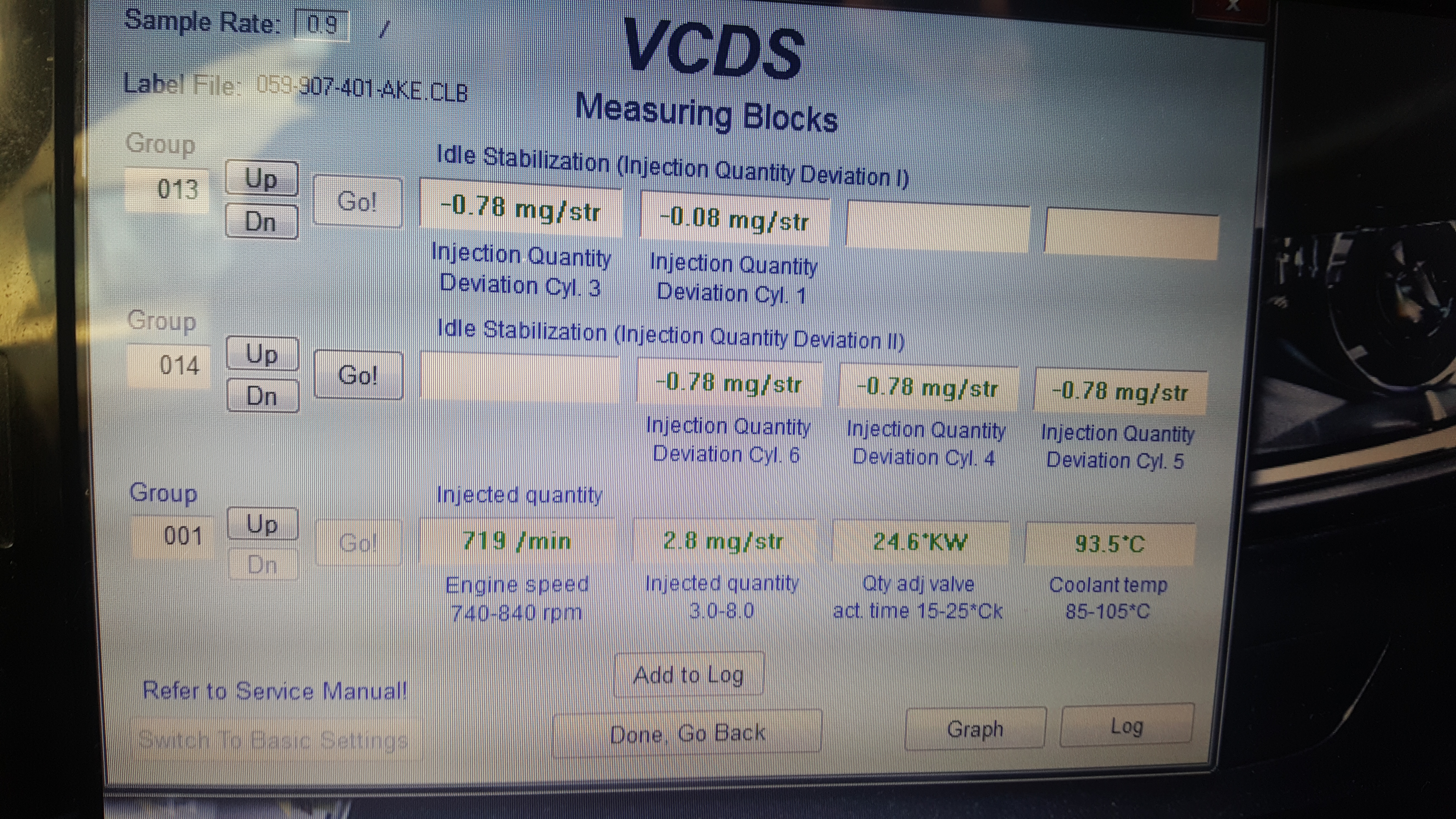

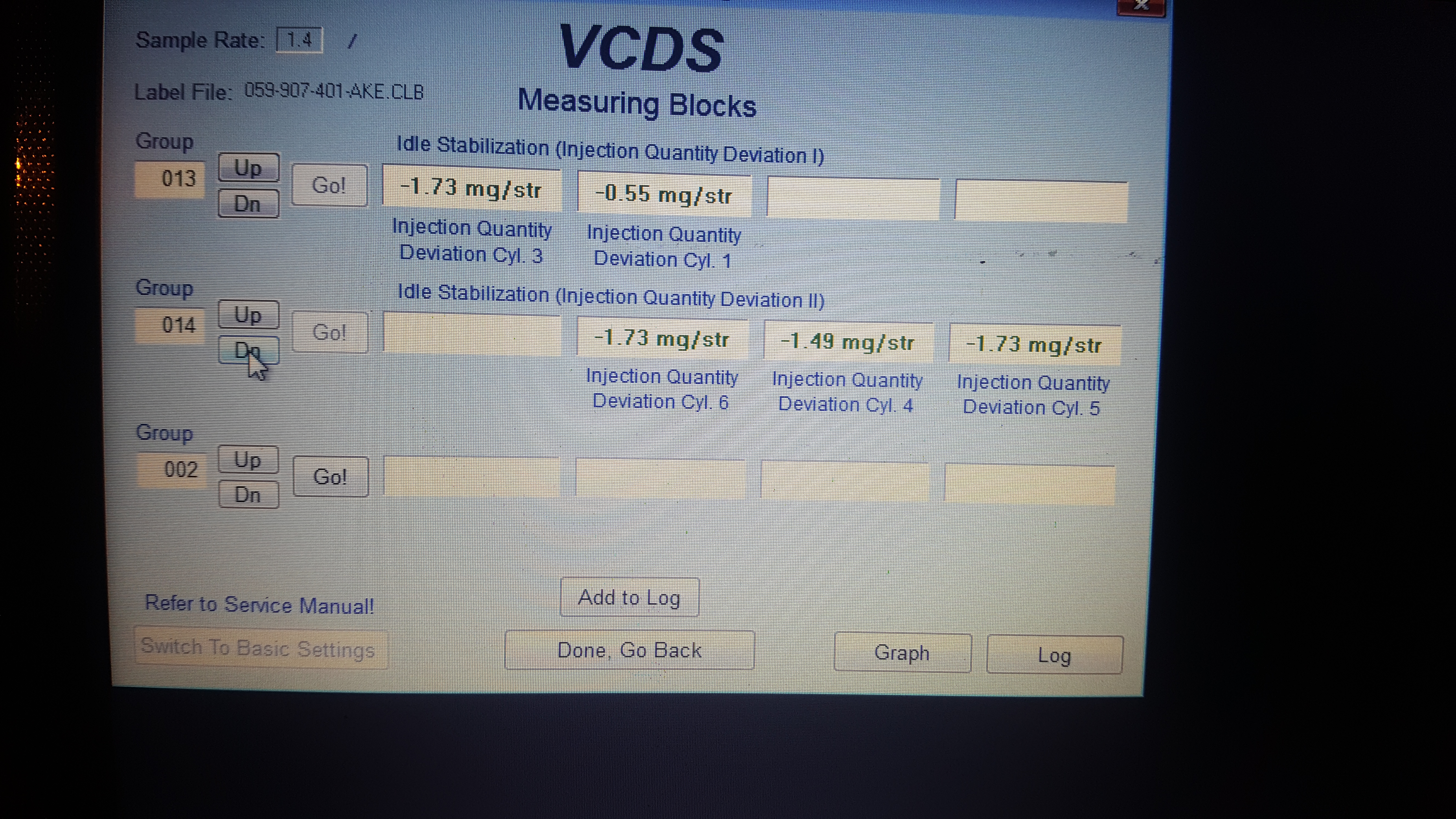

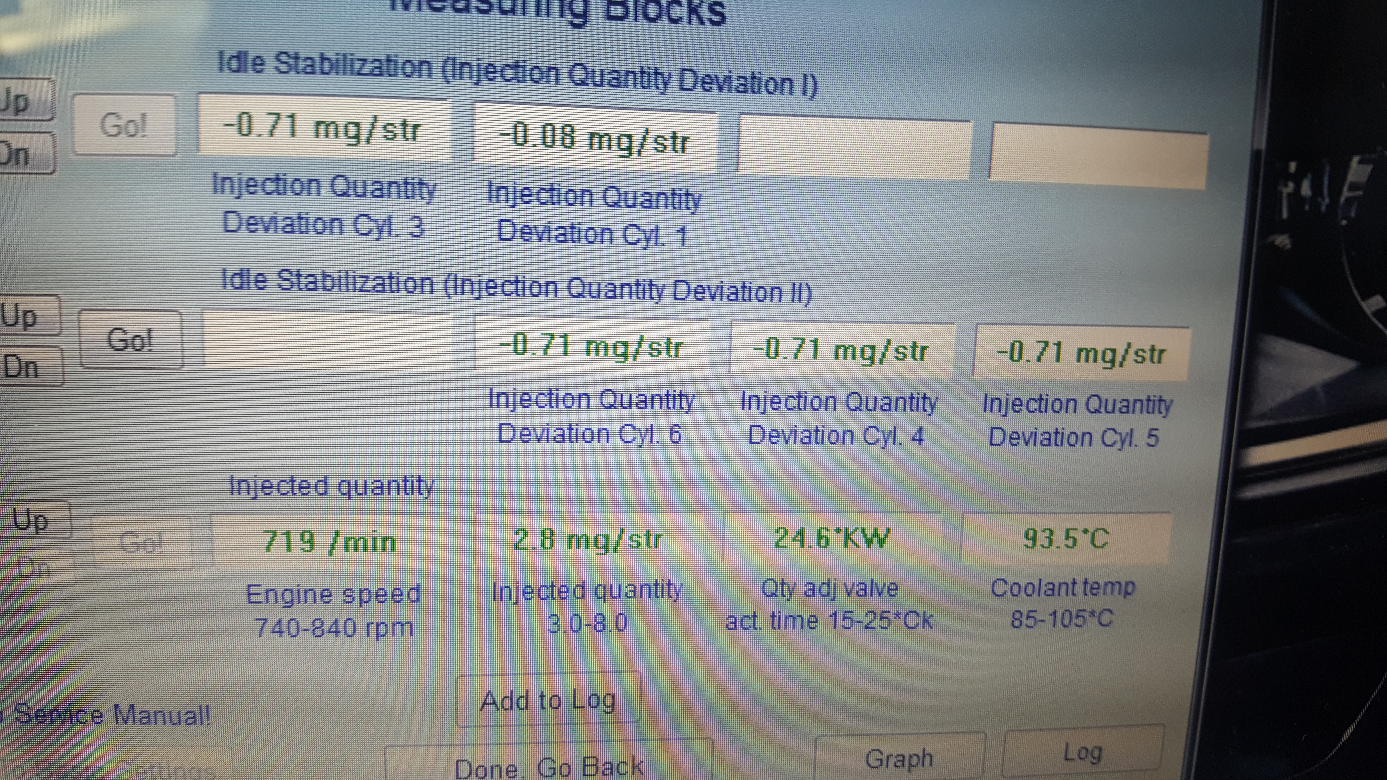

Näidud on veidi paremaks läinud aga kuidagi kahtlaselt sarnased on neli silindrit?
Suuremad numbrid on nädal varem pildistatud. Tühikäik on ikka tuntavalt häiritud. Nagu kergelt vahele jätaks mõni.
Sain kaks testitud ja korralikumat pihustit aga ei tea hetkel vahetada ühtegi, ei saa näitudest aru niimoodi ise. Ilmselt peab jälle maha kakkuma ja stendima. Otste vahetus läheks 350.- maksma, mis pole iseenesest julm summa aga kahest kohast on väidetud, et need ikka enamasti ei aita. Uued pihustid 1800 umbes.
