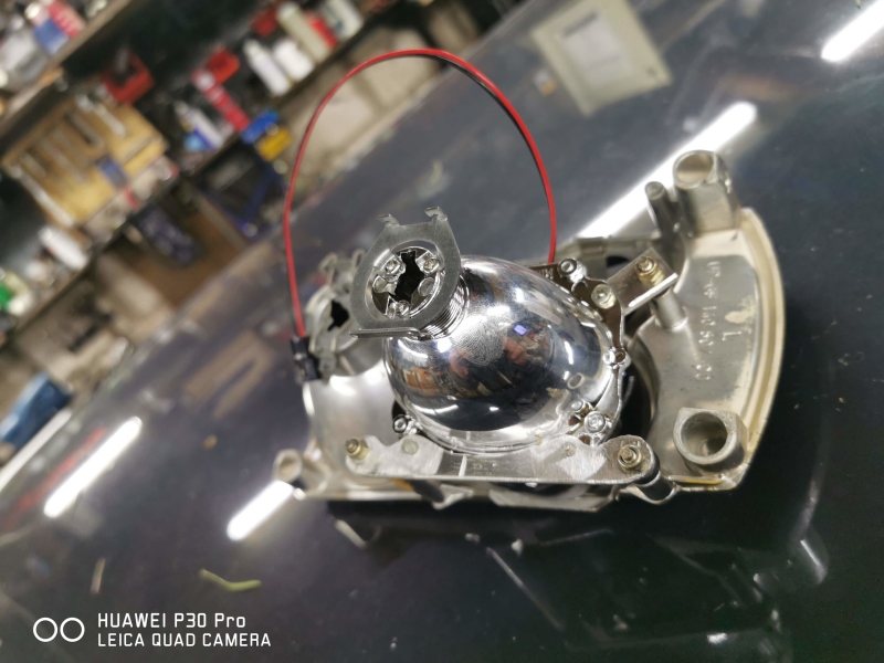

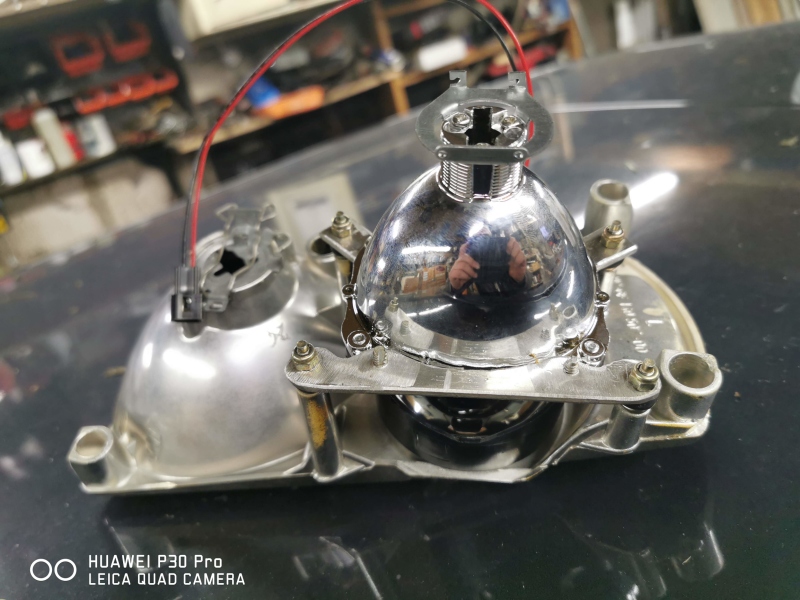

Seoses su tulede upgradega. Et ma küll panen samad projektorid nagu nad tulid ja on aga kinnituste lahenduse üritasin kuidagi nii saada. Mingi aeg üritan ka külge saada eks siis näha ole kuis jäid :)

Kui omale netist neid bixenoone tellite siis ostke ikka SIIT paigalduse komplekt kah kaasa. Säästate aega ja ei pea mingeid plekke sinna vahele lõikama.
Mul omale on esitiibadele põhimõtteliselt iga kahe aasta järel mingid roostetäpid tekkinud. Seekord tellisin lätist S6e plastikust esitiivad, eks ole näha kas tasuvad ära või ei.
