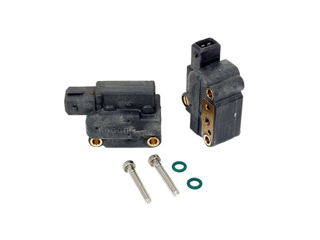

Audi 100 2.3E 98kw 1991 kütuse surveregulaatori leke(LAHENDUS)
Tere!
Paluks abi probleemi lahendamisel.
Nimelt lekib mul antud osa vahelt bensiini.
Uus varuosa maksab üle 300€ ning väidetavalt tootmisest maas ja tellida pole võimalik(seda väitis Forss).
Olen proovinud ka kasutatud varuosasid, kuid need samuti lekivad.
Tihendid on vahetatud, kuid pole kasu.
Kas keegi oskaks antud lekke peatada või oskaks nõu anda?

Originaal varuosa: BOSCH 2 437 020 009( Replacement number F 026 T03 007)

Ka mul on üks sellise numbriga regulaator riiulis.
Kahjuks ma ei tahaks teda ära anda, sest omal ka auto olemas, millele ta peale sobib. Ja lisaks leketele võivad neil ka seesmised probleemid olla. (et ei regulli õigesti rõhku, mähisekatkestus vms)
Pigem ikka kasutatud osade hulgas veelkord ringi vaadata, ehk leiab mõne mittelekkiva.
(tean, et ka Hannes ei viitsinud seda remontida, kui sõbra MB-l lekkima hakkas; vblla ei saagi; sest lahti ta ju ei käi, vahetada annab ainult seda ühte välimist tihendit)
See lekkimine ei ole neil ju mingi massviga.
Ja rahvas müüb neid 25€-ga "pritsepea" nimetuse all. Siis on siis kogu dosaator, õhuklapp ja klapipotekas ja töörõhu regulaator ka küljes.
Ehk ikka leiad.

Suhtlesin Särg AA OÜ spetsialistiga ja sain kinnituse, et probleem on ikkagi selles mustas regulaatoris ning otsin õiget juppi.
Survepea on terve ja see leket ei saa põhjustada.
Seega kellel on pakkuda antud juppi. Ei pea olema sama varuosa koodiga, võib olla ka muu. Peaasi, et sama pistik ja augud klapiksid.
Öeldi, et juhul kui pärast läheb paigast pritsepea siis selle saab lihtsalt paika reguleerida.
Sobivad kõik Audi 80/90/100/A6 jm 2.3 bensiinimootoriga isendid, samuti pidi sobima ka rida 4 mootoriga isendid.(1991-1997)
Samuti kasutasid sama juppi VW ja Ford.

Mainin igaksjuhuks ära, et dosaatori (aka. DPR - Differential Pressure Regulator) sees on üks reguleerimiskruvi (sisekuuskant). See reguleerimiskruvi on peidus ühe teise suurema kruvi all (lapik kruvikas, täiesti välja keerata, siis saab ligi). See asub pritsepea poolsel küljel all, ehk pääseb ligi ainult siis kui maha võetud. Näha sellel pildil. Kui asenduseks teise dosaatori leiad, siis on võimalik et pead veel selle paika reguleerima.
See regleerimiskruvi tuleb panna sellisesse asendisse, et tühikäigul sooja mootoriga käies oleks pistikust läbiminev vool minimaalne. Ehk dosaator ei peaks tühikäigul kütuse/õhu segu hoidmiseks kontrollrõhku muutma. Kui dosaator pistik mootori käimise ajal lahti võtta, siis ei tohiks pöörded muutuda.

LAHENDUS
Tänu Särg AA OÜ asjalikele nõuannetele sain asjale lihtsa lahenduse, mis töötas väga hästi.
Nimelt antud jupp ei pea olema sama koodiga, vaid sobib ükskõik milline, peaasi,et pistik ja augud samad.
Mul endal oli must aga panin halli värvi ja teise koodiga, mis oli originaalosa.
Leket pole ja ilmselt ei pea ka midagi reguleerima, sest tühikäigul ning külma/sooja mootoriga töötab kõik ideaalselt.
