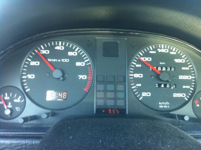

Minu kelladest pärast 150km maanteel uhamist sõidu pealt tehtud hägune pilt:
https://www.upload.ee/thumb/6318995/IMG_1085.jpg
Ehk siis seis sama, mis Sul, et ei näita õigesti. Õuezs polnud eriti külm ka veel.
Multimeetreid on sahtlis tükki 3, aga enda autot pole siiani diagnoosida viitsinud...:o

Vaatasin lõpuks ka pilti- täpselt sama, mis minu armatuurilgi. Ainult kiirust oli 2km/h rohkem.:D Sest spido nõel näitab +4.

Kusjuures mul esiveolisel b4-jal aastaid sama olnud, et triip alla 90. Vahetanud termostaati ja üle jootnud kontaktid, seis endine.
Teisel masinal aga liigub reipalt jällegi üle, sinna kus need 2punkti on :) Peaks kellad ära vahetama ja vaatama mis seis siis.
Kas b4 kliimast saab ka mootori tempi miskitmoodi vaadata?

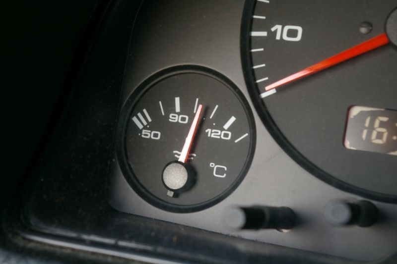

Mind hakkas see teema lausa huvitama.
Võtsin siis anduri otsad lahti, mõõtsin süütega, ühel juhtmeotsal oli 10V olemas. (teine, vaatasin, on kliimaaju klemm; seal ei toimu midagi)
Takisteid käepärast ei olnud, aga leidsin ühe poteka, millele jootsin juhtmed-klemmid külge ja ühendasin anduri juhtme ja massi vahele. Enne olin potekal oommeetri järgi umbes 150 oomi peale keeranud, see peaks umbestäpselt mootori 100-le kraadile vastama. (täpselt ei saanud, sest pot. oli nii tilluke...)
Süüde sees, hakkas seier näitama:
https://www.upload.ee/thumb/6322990/potekaga.jpg
Järelikult on pingestabikas ja kell ise korras ja vaja on lihtsalt uut andurit, mis ei oleks väsinud ja suudaks oma takistust vastavalt mootori templile muutma.
Mõtlesin, et huvi pärast ostaks maailma KÕIGE ODAVAMA anduri esialgu, siis prooviks külge, viskaks minema, jookseks järgi ja viskaks uuesti...:P
Ja siis ostaks, maeiteagi, mille. Need Forsi omad pole ju ka vist originaalid...
Või on?
Enda andur näitas 0 kraadiga väljas mingit hullult suurt takistust, kuigi peaks 6-7k oomi olema.
Paremat digiajanäitajat küsib ka, va kavalpea...:P

postitati 25.11.16 14:35 Tsiteeri
Algselt postitas: stihl
Ostsin selle hiinaka juba ammu (maksiski 3,64€, praegu vaatasin, et juba mitte saadaval; ju siis oli viimane), aga täna alles sain vahetatud. Kohapeal käies tõuseb paari-kolme minutiga 95 kraadi peale ja sinna ta ka jäi. Ventide rakendumist ei viitsinud ära oodata, kuna autos läks juba liiga palavaks ja garaa˛i ees õues liiga pimedaks.
Anduri pakend - valge papp, ilma ühegi kirjata. Anduri enda peal samuti ei mingit märget mitte millegi kohta. Klassikaline ilma nimeta toode.
Aga töötab, rsk. Praegu. Ei visanud kuhugi, jätsin ta külge.
