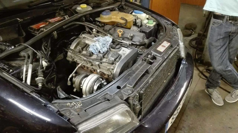

Tehtud tööd:
Ülevaatuse läbis ilma ühegi veata
Valuveljed 17"
Vaakumlekete eemaldamine
Mootoriõli vahetan iga 5000km järel ja õliks Castrol 5w30
Vahetatud pea-kõik tihendid:väljalaske,sisselaske kaane jne jne
Uus malm kollektor
Turbo holset he221w-porditud kuumkoja ja wg klapi pesaga
Pihustid 415cc@3bar kuid kasutan oem 4bar regulaatorit
3"downpipe ning summuti kuni eelviimase pütini 3"
3"maf koda
Riiulis vedeleb veel natuke suurem cooler

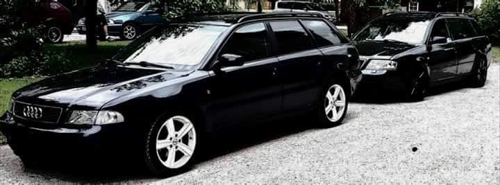

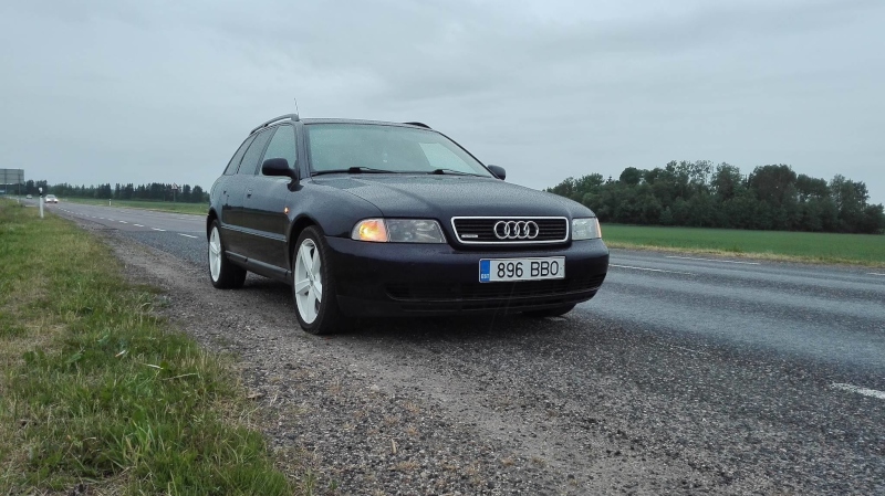

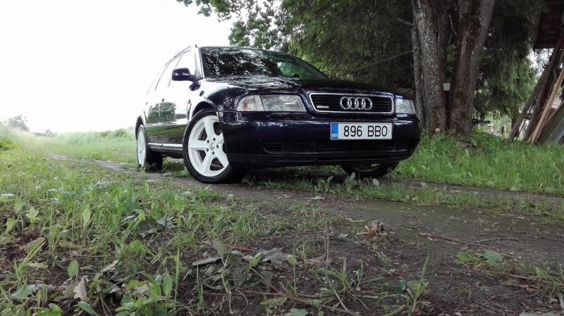

Kuna teema omanik palus abi piltide lisamisel, siis postitan mõned ilusad pildid korralikust ja siledast a4-st. :P
https://www.upload.ee/image/6051905/13956869_1087888767914957_14060967_n.jpg
https://www.upload.ee/image/6051906/13937024_1087888627914971_1985073560_n.jpg
https://www.upload.ee/image/6051923/13940028_1087888697914964_1187775374_o.jpg
https://www.upload.ee/image/6051922/14009937_1087888764581624_417433000_n.jpg
https://www.upload.ee/image/6051924/13977958_1087888707914963_213640424_o.jpg
https://www.upload.ee/image/6051928/13940004_1087888691248298_1608974694_o.jpg
https://www.upload.ee/image/6051929/13978349_1087888727914961_1908154315_o.jpg
https://www.upload.ee/image/6051930/13950782_1087888681248299_2066877684_o.jpg
https://www.upload.ee/image/6051933/13950792_1087888724581628_836854599_o.jpg
https://www.upload.ee/image/6051934/13989545_1087888667914967_1583271753_n.jpg
Siin ka väike õpetus, kuidas lisada http://foorum.audiclub.ee/viewthread.php?tid=26264.;)
Edu edaspidiseks!

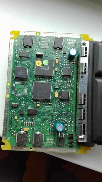

Nii huvipärast, et palju see keskmine muidu on (praegusel külmemal lumisel ajal)? Ja palju pärast chippimist kw?
siimuu
Registreerunud 19.08.11
postitati 30.11.16 23:16 Tsiteeri
Algselt postitas: Oudseisy
Keskmine on suhteline mõiste, sest sõltub, kuidas pähe annad. Küll aga mina enda omaga sel vähesel perioodil, mis talvel liikunud olen ei ole linnas üle 12 käristanud. Sõltuvalt sõidustiilist & marsuudist jääb sinna 10-12 juurde arvan. Maanteel ümardatult 8 ja ülesse. Kompuutri keskmine on 9.9-11.1 näiteks, kui see üldse midagi näitab ja loeb.
Stage 1 chipiga saad nõksa üle 150 kW. Stage I chip annab AJL mootoril juurde vähem kui näiteks 110 kW'l, millel saab juurde 30 kW.
AJL 132 kW'l puhub stockis lihtsalt turbo 0.2 bar'i enam kui levinud 110 kW.
Kolme tollise väljalaskega pead ettevaatlik olema, et hääl sääsepininaks kätte ei läheks. Ise eelistaks 3'' downpipe + edasi 2.5'' toru.
