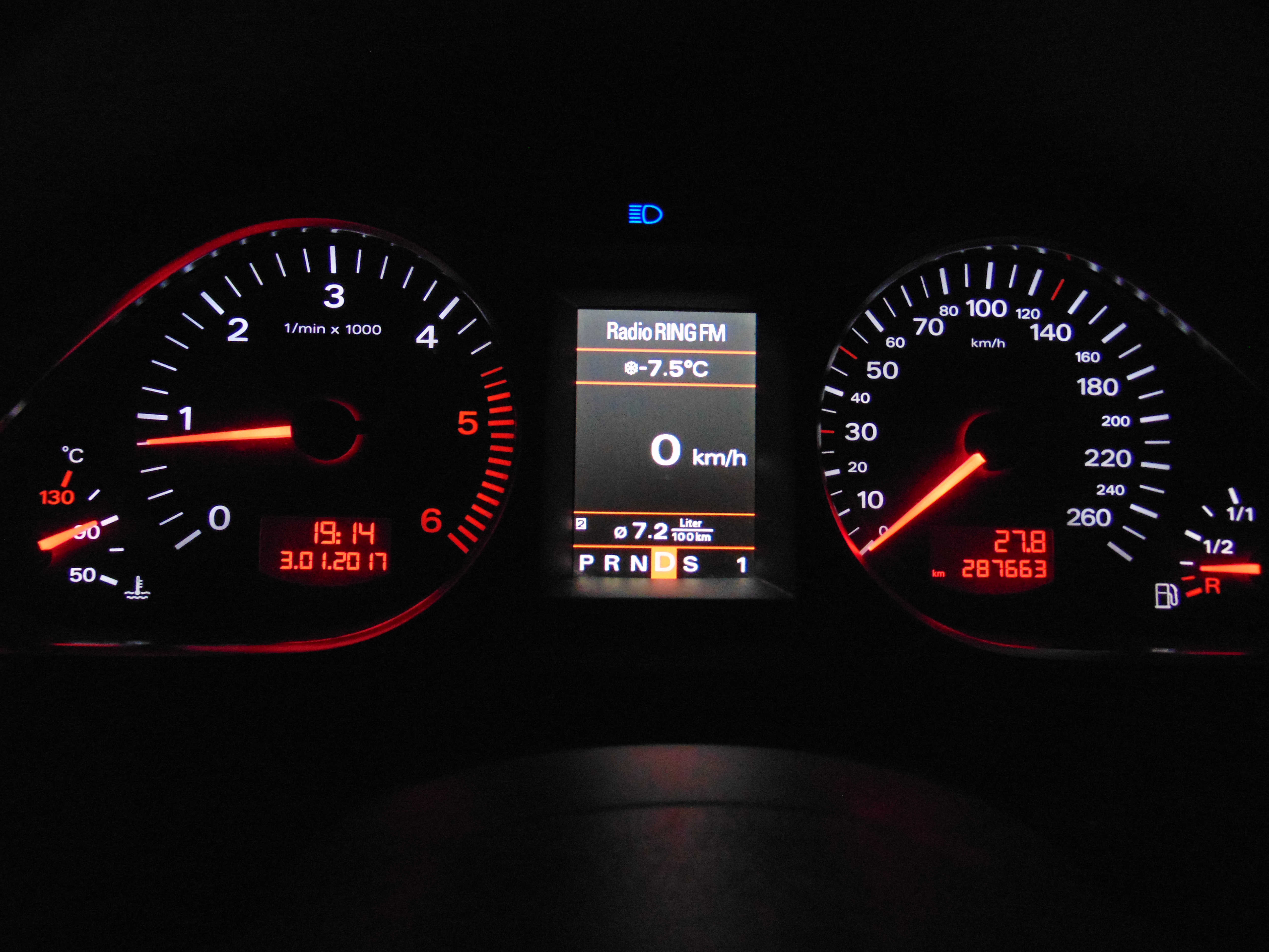

Läks aega mis läks, aga lõpuks kuvab kiirust ka!
https://www.upload.ee/thumb/6517786/DSC03431.JPG

Tiba pisike sul pilt:
https://www.upload.ee/image/6517786/DSC03431.JPG

Vahetasid spido, või lasid tarkvara uuenduse teha.
Endal oleks ka huvi.
audipoiss
Registreerunud 25.05.08
Auto: audi a4 b8
postitati 03.01.17 19:08 Tsiteeri
Lasin tarkvara uuenduse teha.
