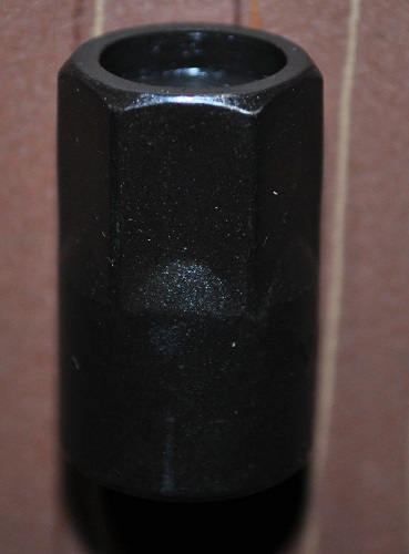

Otsin padrunit käigukasti õlipunni jaoks
Tere,
Otsin sellist 17mm padrunit:
http://moora.ee/padrun.jpg
Kust sellist saaks peale eBay?

Stokker. Seal neid igasuguses variatsioonis ja ka kohe oem tööriista koodiga. PS! Mina olen need punnid kah kohe välja vahetanud, kuna nad pehmemast materjalist ja ei pruugi pikalt seda sissevälja kruttimist taluda.

E-poest kolades ei visanud ette, tihetähik küll täitsa olemas, kuid kuuskanti ei kohanud.
Võimalik on, et lihtsam kohale minna ja küsida. Peab OEM koodi kaasa võtma.
Kunagi sai küsitud aga siis õeldi, et ainult komplektina ja komplekti hind oli 100€ alla.

17-ne jätkumutter on pehmest materjalist ning rikub selle tõenäoliselt kinniroostetanud punni lõplikult ära.
Igas suuremas tööriistapoes on 17mm sisekuuskante saadaval. Osta mõne kvaliteetsema tootja oma ning mured murtud. Ise kasutan Stokkerist ostetud Gedoret.

Kui ei ole vaja mingi erikujuga(sisuga) vaid lihtsalt sisekuuskanti, siis olen ise kasutanud tavalist 6-kant materjali + padrun (silmus) jne. Ei ole veel hätta sattunud.Tavalise 6-kandiga (materjaliga) olen lahti-kinni keeranud ka poolassi välimised poldid. Sõidan rahulikult, miskit pole laiali lagunenud - ise tehtud- hästi tehtud!

Jep, mingi 6 nurkne treimismaterjal sobis õlipunni lahtikeeramiseks väga hästi.

Mina olen neid punne korralikust materjalist tööriistadega ja lihtsalt meetrise jõuõlaga ümaraks keeranud mitu tükki. Peale korraliku padruni 1/2 soetamist ja pneumoga lahti põristamist pole olnud enam mingit muret. Tavalisele treimaterjalile keerasin ma sõlme sisse ja mitte mingit punni liikumist kah.

Internet täitsa olemas. Kuuskante on saada lademetes.
Mul on vaja sisekuuskanti auguga keskel. Käigukastil on õlipunni sees selline muhk, nagu tähikvariandil aint laiem ja madalam.
Seetõttu panin ka pildi, millist täpselt vaja on. Ühe punni kandid sai üle keeratud tavakuuskandiga.

Selle muhuga/pin'iga teed nii nagu enamus teeb - võtad puuri kätte ja puurid selle siledaks ning edasi kasutad tavalist ilma auguta kuuskanti.

Kui kannatab veidi oodata siis saan pakkuda põhimõtteliselt OE lahendust.
150.9233 www.ksportal.de
Väga hea hind oleks 21+km.
Päris padruni kujul ei suutnud hetkel leida ühegi meie maal tegutseva tööriistamüüja kataloogist

Küsimus ongi selles, kas seda padrunit on 1x vaja või hakatakse sellega tööd tegema ja raha teenima. 1x puhul puurib selle junni seal keskel siledaks ja keerab tavalise kuuskandiga, ega ta seal mingit erilist ülesannet ei täida peale seda, et iga suvaline kodukootud töömees seda keerama ei hakkaks.

No mul on mõlemad versioonid ostetud mõned aastad tagasi Stokkerist, nii see secure kuuskant kui ka secure tähik/torx/misiganes (samuti õlipunnid erinevatel mudelitel käigukastis ja tagadifris) isegi mingi kaksteist või kümmetähik ja viistähik vms olemas, kõigil on siis keskel tühimik. Ma ei rääkinud kunagi tavalisest 17mm kuuskandist, mida ka piimapood müüb. Tol hetkel oli letist lausa võtta, midagi ootama ei pidanud. Lihtsalt trampisin sisse küsisin ja sain. Aga noh äkki on ajad muutunud. Kõik need jamad olen asendanud tavalise kuuskant punniga, millel neid kuradi junne keskel pole, või kui originaalkorki pole keegi ära retsinud, siis olen tagasi keeranud. Treimaterjali kuuskanti olen keevitanud nendele idanenud punnidele peale, et siis löökpadruni ja pneumoga poolümarad korgid lahti saada.
