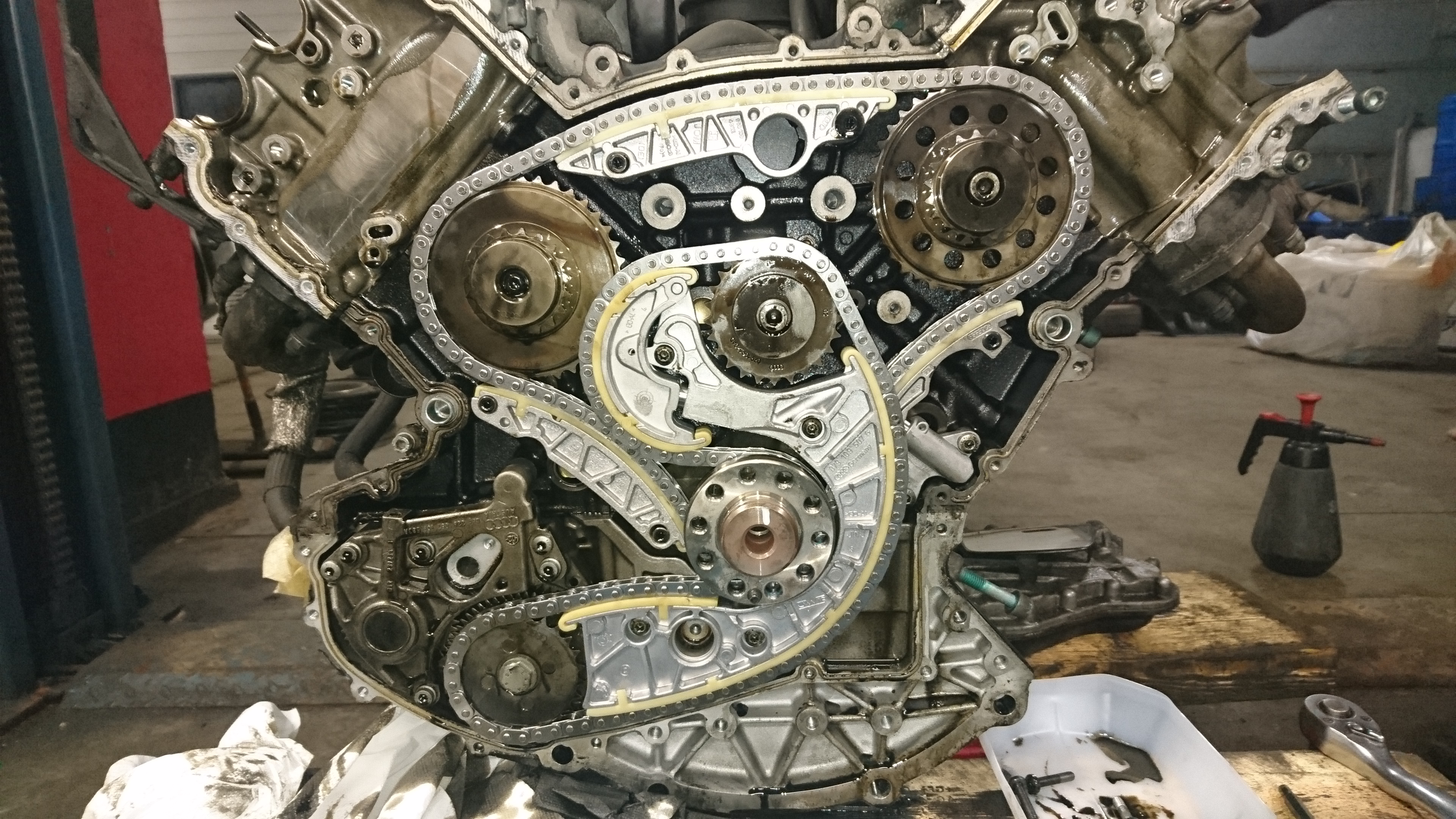

Mingihetk hakkas käivitamise hetkel kostuma imelikku kliginat.
Otsustasin siis uurima hakata ja tuli välja, et neil audidel on keti probleemid.
Nuudseks on siis asi sealmaal, et ketipingutid olid surnud, ketid venind, klapipead täiesti kulunud. Sisselase nagi eitea mis asi jne.
Kokkuvottes Lisan siia pildimaterjali mis voiks äkki ka kunagi kellegile teisele selliste probleemide otsas vaevlemise puhul kasuks tulla.
Esialgse kalkulatsiooni järgi on siis tellitud osad sellised.
Bank 1 kett 63.00 Bank 2 kett 63.00 Keskel ülemine kett 63.00 Keskel alumine kett 68,43 Ketipinguti keskel üleval 37.10 Ketipinguti Keskel all 68.48 Ketipinguti vasak 144.98 Ketipinguti parem 144,75 Ketitald parem 20.10 Ketitald vasak 20.10 Tihend 3.00 Vasaku nukkvõlli simmer 26.22 Vaakumpumba O-rõngas 63,1X2.62 1,68 Vaakumpunba O-rõngas 4,7x1.5 1,38 Tagumine vändakaela tihend 28.26 Pumba rihma detailid Tugirullik 23.44 Pinguti 95.86 H-Rihm 27.60 146.90 eur 753,18 eur hüdrotõukur 6 x32eur = 192eur nookur 8.96 x32eur = 286.72eur 479.72eur Pihustid/klapikamber/sisselase/jahutus Pihusti seib 8x 2.16 = 17.28 Pihusti tihend 17,3x1,5 8x 0,52 = 4.16 Klapikambrikaane tihend cyl 5-8 23.50 Klapikambrikaane tihend cyl 1-4 23.50 68.44eur Töö 84eur Toruklamber kütus 17.8-21 2x 0,84 = 1.68 EGR-Sisselase tihend 2x 5.04 = 10.08 Sisselaske kollektori tihend 8x 3.65 = 29.20 Kollektor-Õhuklapp tihend 2x 13.92 =27.84 Tihend sisselase 2x 6.05 = 12.10 80.90eur sisaldab tarneajaga varuosi 2-10p JV tagasivoolutoru 147.49 JV tagasivoolu punni tihend A10x13.5 0.29 JV tagasivooli punn M10x1 1,79 JV pealevoolu lõdvik 6.48 156.05eur (vajalik) tarneajaga varuosa 2-10p Poolraami ots parem 336.32 Veermik VTÜ Õõtshoob automega 28.30 bendix 58 trw 103.55 PTÜ Õõtshoob automega 28.30 VEÜ Õõtshoob automega 28.30 bendix 58 trw 103.55 PEÜ Õõtshoob automega 28.30 Stabika link 2x 11.54 = 23.08
Lisaks tulevad juurde veel igasugused mahlad ja hiljuti avastatud klapid mis on luhemaks kulunud, kaane tihendid jne.

Uus kett ja pingutid
http://www.upload.ee/thumb/5616228/DSC_0237.JPG
http://www.upload.ee/thumb/5616229/DSC_0239.JPG:
Julmalt Pildimaterjali Mootorist https://app.box.com/s/4a7n6cb7stliuw80wbosw1ewb23yxc0m
Uldkokkuvottes on esialgu sinna mootorisse ja veermikusse matta umbes praeguste arvutuste järgi 3500 euri. Selle raha eest peaks ta siis usnagi sinna ideaali lähedale saama. Auto hind tuleb kull kokku mulle 10ne kanti aga no miks ei.

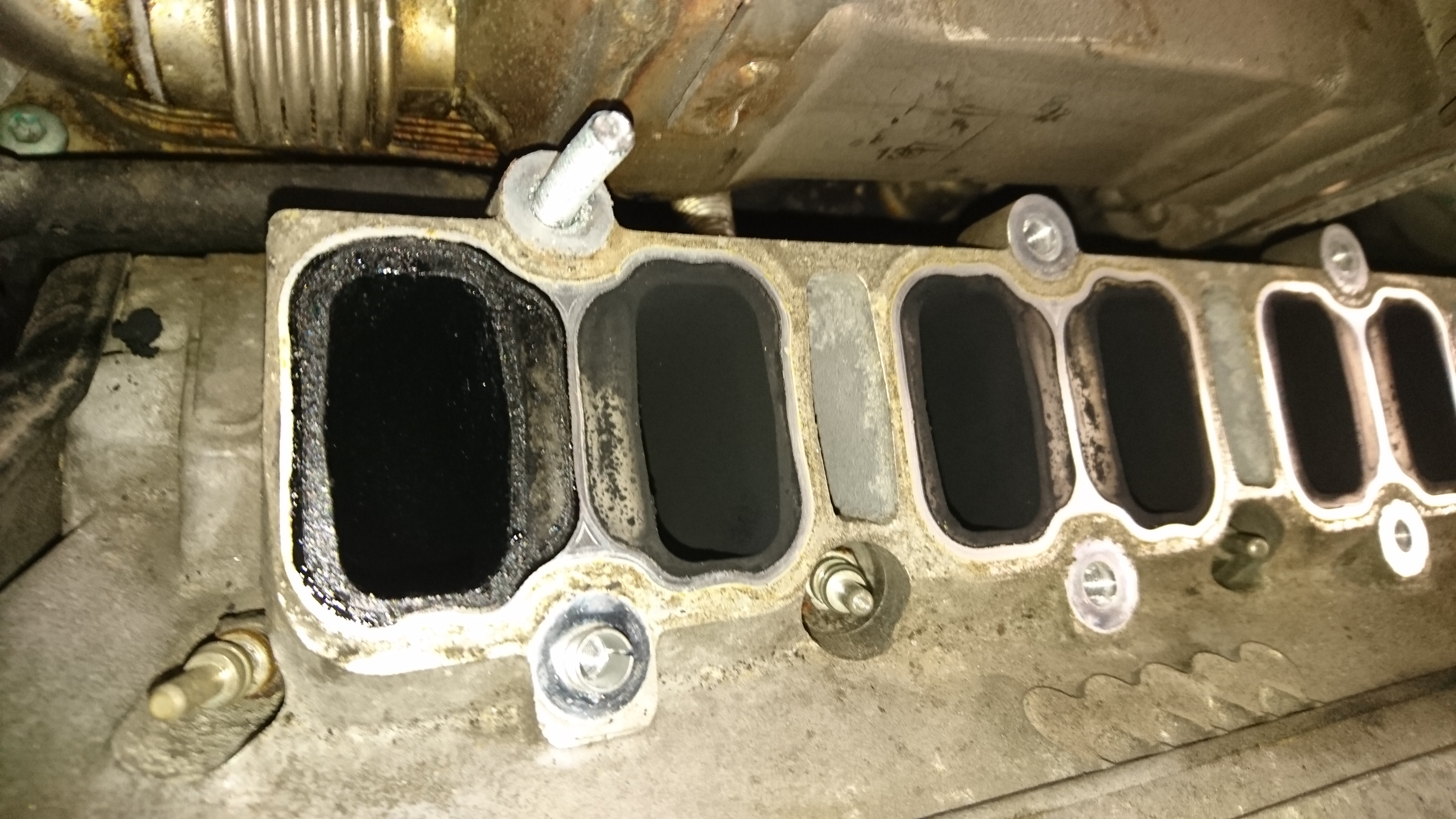

Kasti ölid plaan vahetada kui nuud mootori peale ja käima saab. Turbod nägid seest väga koledad välja kuid lötkud puuduvad, selle eest olid öli ja muud jama täis. Murelikuks teevad mind tegelikult klapid. Klapid näevad sellised väga imelikud välja, ehk klapi pead. Kaani pole veel maha keeranud.
Klapi pead on sellised U kujuliseks kulunud. Iseenesest klappidel endal pole viga midagi.
Auto töötas enne väga imelikult. tuhikaigul nagu lonkas natukene ja korvalistuja poolt mootori ula osast kostus klobinat. Vota nuud näpust mis seda klobinat tekitas ?
Klapisääre tihendid on nuudseks vahetatud. Loodan, et nendepärast oli sisselaske pilt selline.
http://www.upload.ee/thumb/5618112/DSC_0195.JPG
http://www.upload.ee/thumb/5618114/DSC_0194.JPG
Selline vaatepilt oli siis juhipool kust raua klöginat kuulda ei olnud?
Kundepoolt aga mootor lagises, ja sisselase nägi upris hea välja. Pani natuke mötlema, kuidas need mootori pooled nii erinevate piltidega olla saavad?
http://www.upload.ee/thumb/5618126/DSC_0196.JPG
Kui kaaned maha kiskuda ja klapid ära vahetada tuleks se mootori remont sinna 4500 euri lähedale mis paneb juba natuke hambad risti hoidma ja kukalt kratsima kas ikka on motet :(

Pihustite seisukorda uuriti? Kui ei, siis tasuks uurida. Swirl flapid on ka sellel väga andekalt lahendatud hunniku munakate ja hoobadega. Lisaks DPF ja sellega seonduv.

2003a. ja DPF? Aga sisselase pole selline ainult klapisääre tihenditest, vaid pigem pikemalt linnas töristamisest (kerge õli ja tahm on sellise olluse sinna tekitanud). EGR peaks seest samasugune välja nägema.

EGR-i tõttu tõenäoliselt näevad need pooled väga erinevad välja, ja ilmselt ka turbo(de) tõttu. Sellel pool kus sodi rohkem, ilmselt turbo lekib õli ja EGR gaasidega segunedes see jama sinna tekib. Lisaks on võimalik et üks EGR jäi rohkem lahti või ei sulgunud korralikult jne.
Pihustid on veel eraldi teema, ilmselt saad need ka välja vahetada. Panin omale (2007, 4.2tdi) ka just terve seti tutikaid pihusteid peale, kuna auto 350k sõitnud ja näidud olid jamad.

mootor
Kuuendas ja kaheksandas kolvis pikuti pragu läbi . Kõikidel kolvidel kõvad klappide jäljed. Tundub, et kunagi kokku jooksnud. :(

Algselt postitas: 0scar
Klapijälgede kohta ei oska kommenteerida, kuid kolbidesse praod saab väga edukalt selle sama eelpool mainitud eetri abil, millega käima üritasid seda ajada.
