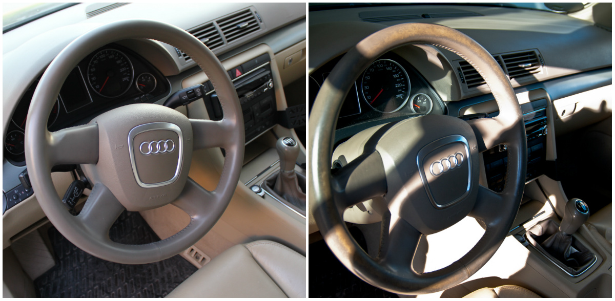

Midagi sellist vist:
http://i.ebayimg.com/00/s/NDgwWDY0MA==/z/pGkAAOSw1ZBUw9~O/$_1.JPG?set_id=8800005007
Küsikski nõu, et mis sellega edasi teha?

Kõige lihtsam lahendus on lasta rool ja vajadusel ka airbag üle värvida.
Kui nahatada lasta, siis jääb ikka küsimus, kust saada sama tooni nahk.
3-kodaraga ja 4-kodaraga roolide airbagid on erineva kujuga.

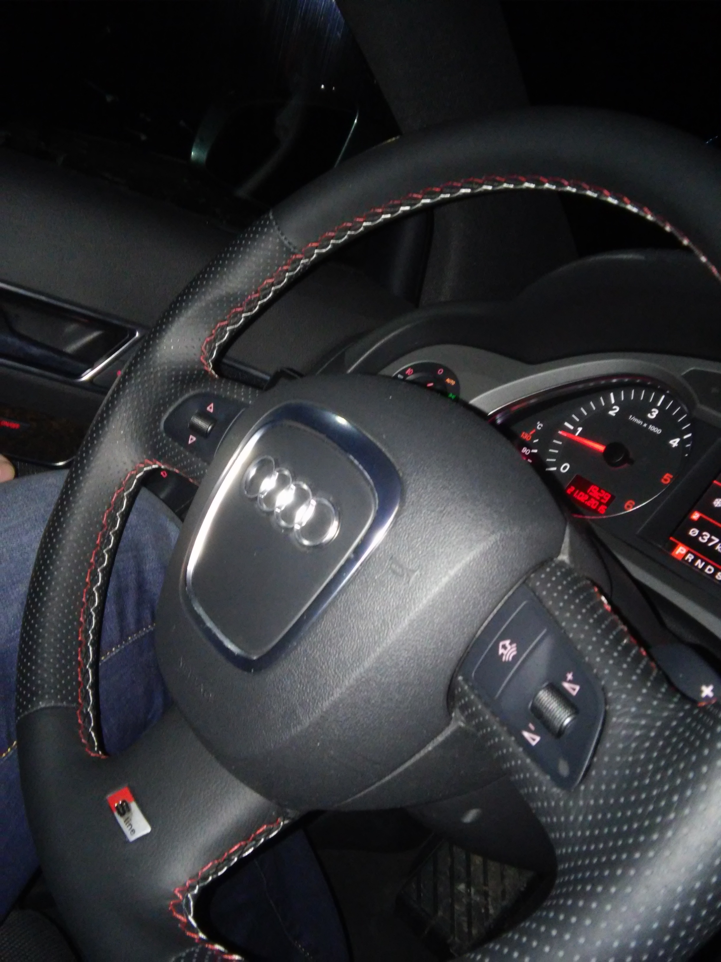

Sõber lasi üle nahatada C6 sportrooli , neli miinus jäi tulemus versus OEM nahk. Õmblused kõik viis pluss aga kohe aru saada, et putitatud on (sõidan igapäevaselt samasuguse rooliga).
Võimalik, et see inimene, kes C6 rooli esimest korda käes hoiab, ei saa mitte midagi aru ning siis on hinne viis pluss nahale tema silmis.
http://www.upload.ee/thumb/4735041/20150221_192937.jpg
Kogu nahk on uus, aga OEM on ikkagi teine materjal. Subjektiivselt hinnates, see "uus" nahk kulub palju kiiremini.
Kõige enam hakkab silma teistsugune perfonahk.

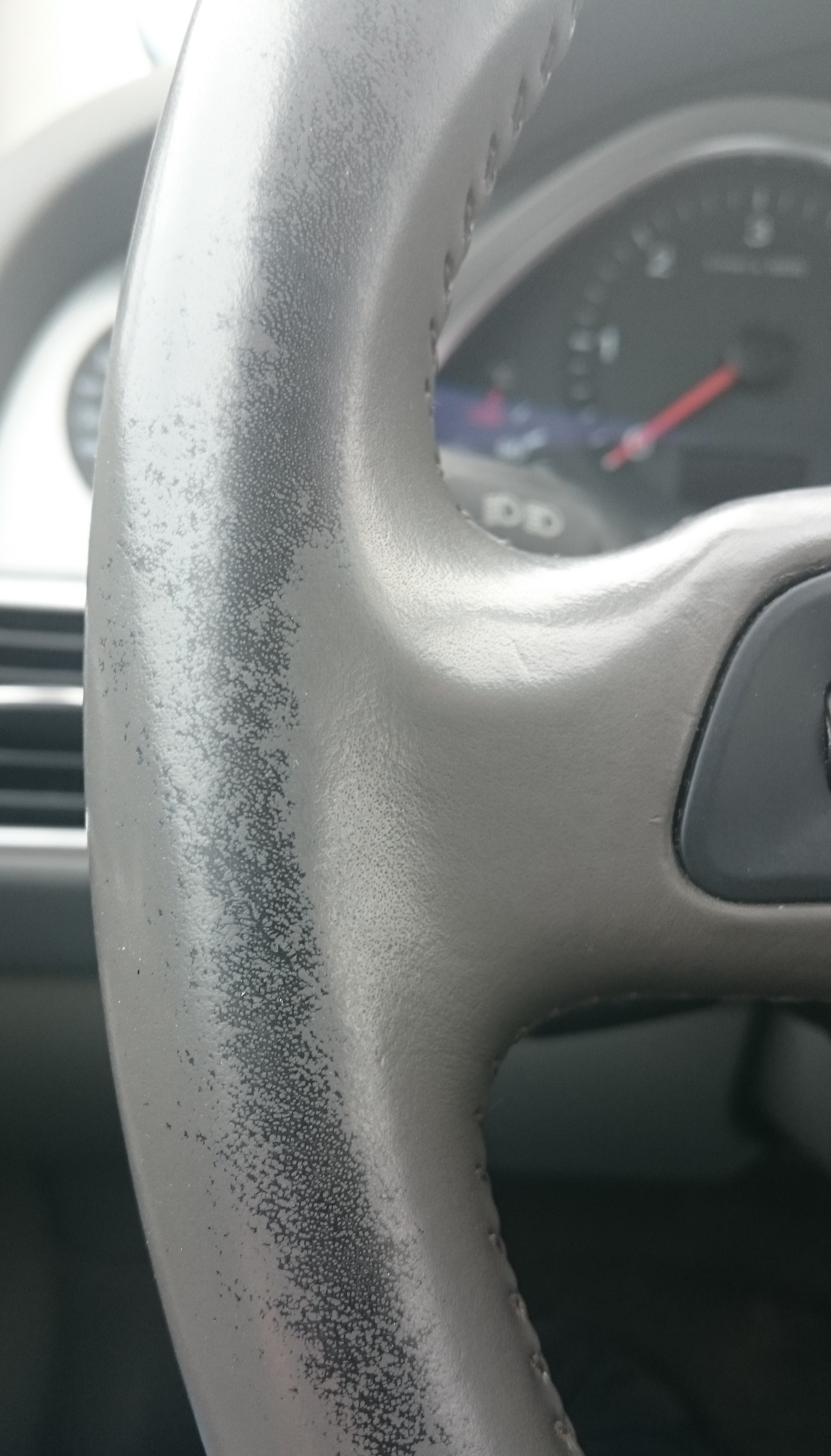

Fotosüüdistused, milline välja näeb probleemne koht:
http://www.upload.ee/thumb/4735002/DSC_3723.JPG http://www.upload.ee/thumb/4735003/DSC_3724.JPG
Tõesti nagu värvitud rool ja värv oleks maha tulnud.

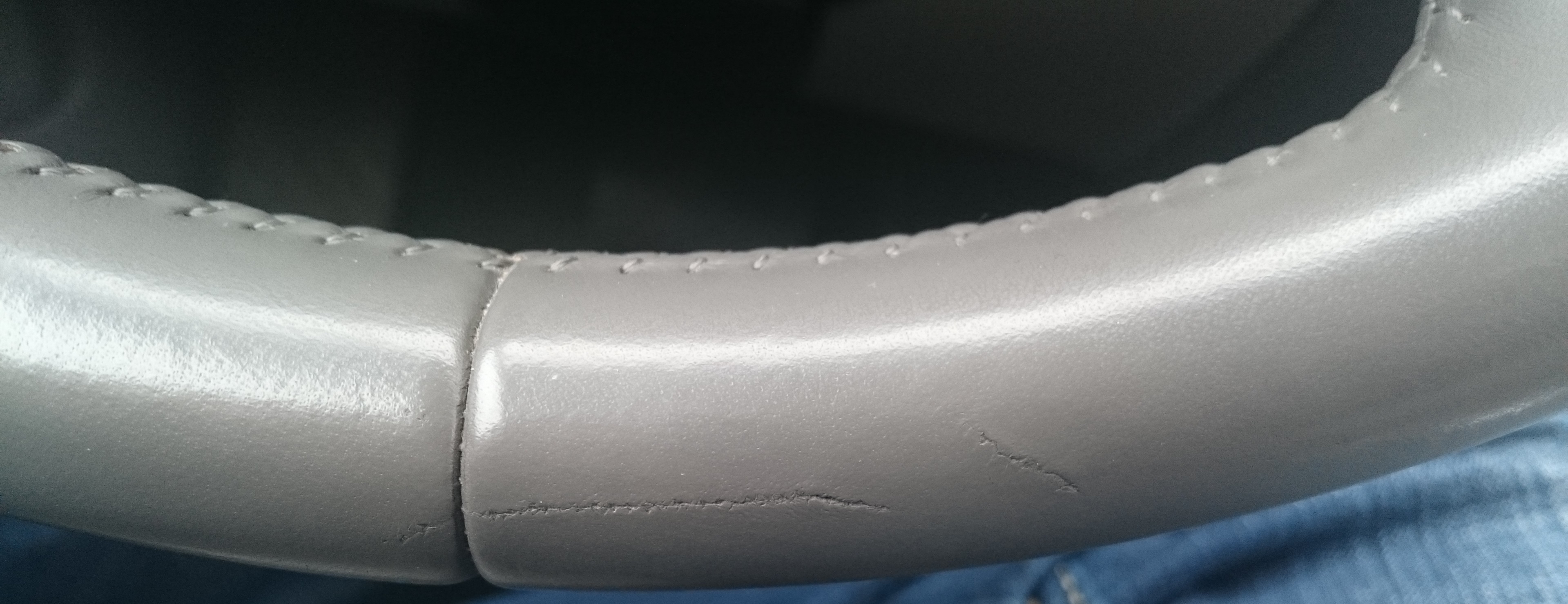

Lisaks leidsin ühe mure veel:
http://www.upload.ee/thumb/4735004/DSC_3726.JPG
Ka vigastus on all ääres. Pole varem tähelegi pannud :(
Seda nüüd küll vist värvimine ära ei paranda.

Helista 58899158
http://www.leatherfix.eu/index.php?page=naha-taastamine
http://www.upload.ee/image/4343408/audi_a4_rool.jpg
Segab õiget tooni värvi ja värvib ära, enne värvimist võimalik ka see vagu spets möksiga täita.

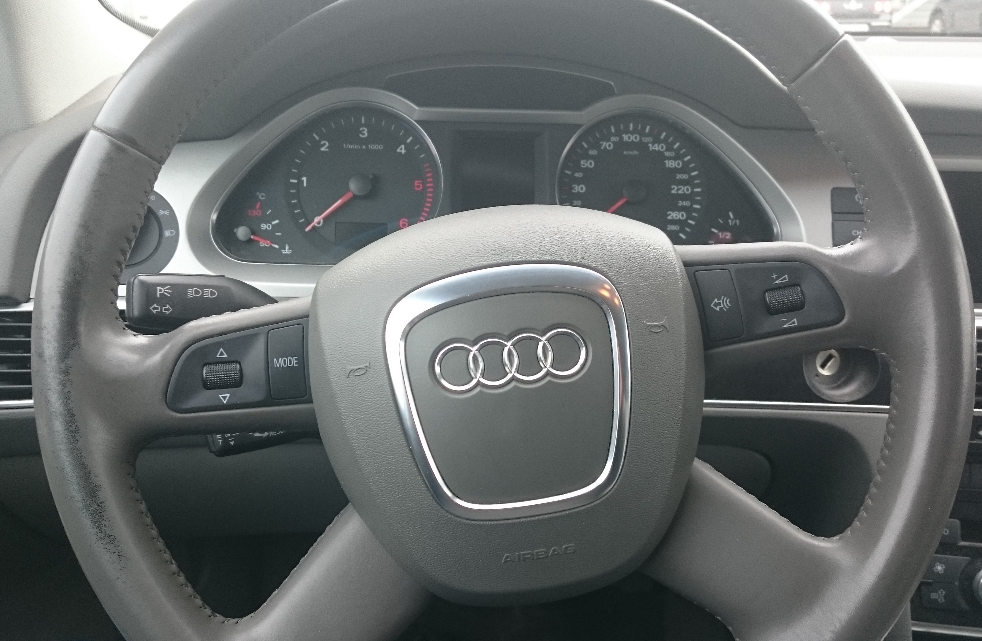

Nimelt praegusel 2005 lõpp C6l on kolmekodaraga MF rool. PILT
Nüüd leidsin foorumist paar mõistliku hinnaga rooli.
Mõlemad on labadega.
Üks on A5 oma PILT
Teine on labadega aga pole MF.
PILT
Küsimused.
Kas see A5 rool läheb mulle otse peale ja kas BÄÄG sobib ?
Kui jah siis ilmselt peale arvutiga jändamise rohkemat tegema ei pea ?
Kui ei. Siis mida veel vaja??
Siis kas sellelt mitte MF roolilt on võimalik võtta ainult labad ja need minu olemasolevale roolile istutada ?
Kui suur selline ettevõtmine oleks ??
Lõigatud ja soojendusega rooliga läheb asi ilmselt liiga keeruliseks ?
V8 Allroad
postitati 12.01.16 11:22 Tsiteeri
Kolme kodaraga airbag sobib kolme kodaraga roolile, neljaga neljasele.
Labasid ei saa 1:1 tõsta roolile, millel neid varem polnud, kuna seal pole rooli taga vastavaid pesasid. Kui sa räägid labade tõstmisest, siis eeldan, et esimene pilt pole sinu autost?
