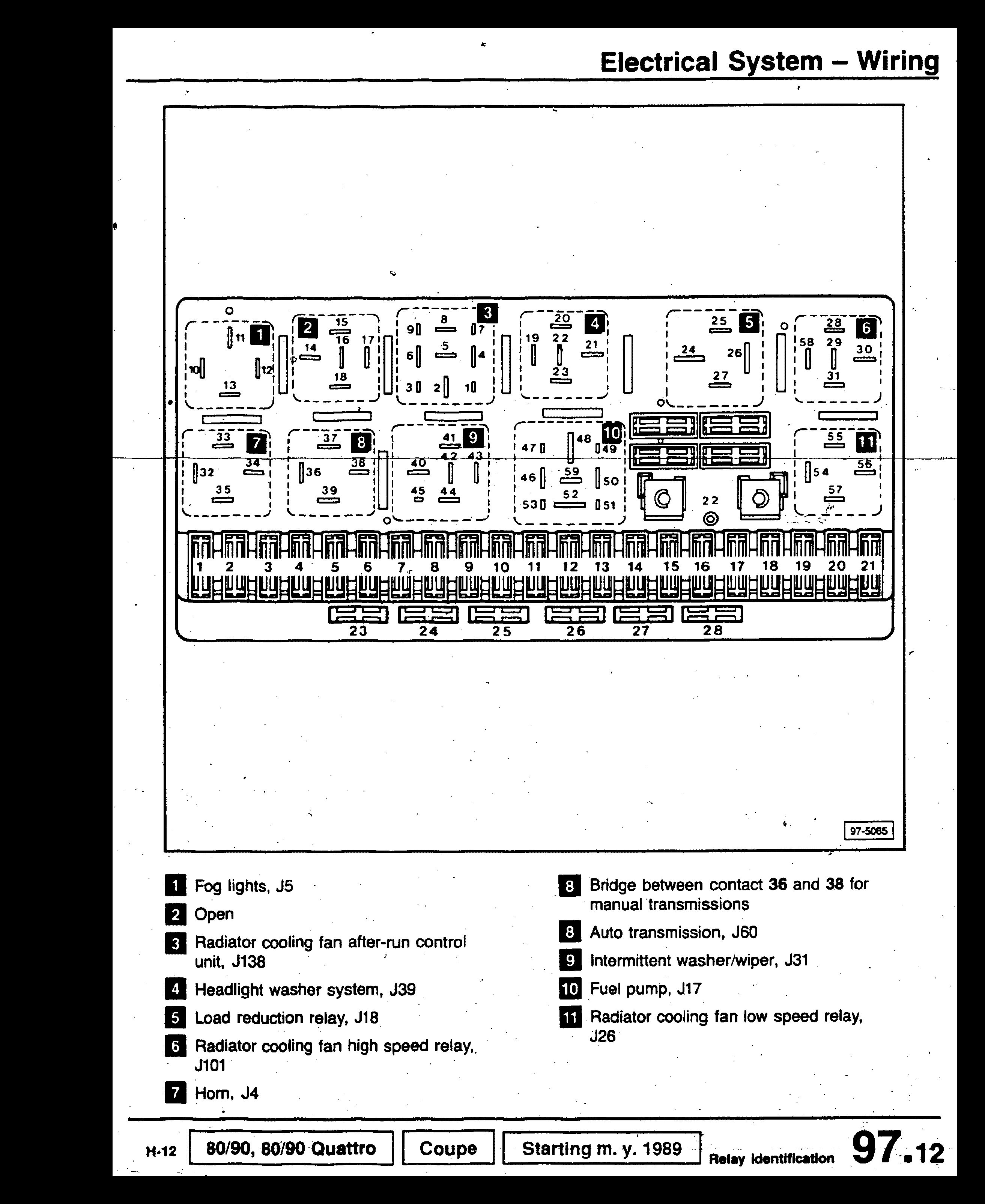

Mul on probleem pealkirjas nimetatud masina mootoriradika ventilaatoriga. Nimelt vahepeal hakkab ventilaator tööle siis, kui temperatuur on väga natukene üle 90 kraadi ja jahutab kiiresti maha. Vahepeal aga ei taha vent üldse taha tulla, olen peaaegu 100 kraadi alla lasknud ja siis salongivendiga natuke maha jahutanud ja välja suretanud. Milles probleem olla võib? Radikas ise, temperatuuri andur, termostaat ja jahutusvedelik on äsja uued saanud. Kas viga võib relees olla ja kus see relee asub? Või on juhtmetel kusalgi kehva ühendus, et vahepeal toimib ja siis jälle mitte?
Edit: Releed on vist III(5) ja IV(20) siit pildilt?

Pigem ikka relee nr. VI
https://www.upload.ee/thumb/4497383/releede_ident.jpg
III peaks see pisike mõistus olema, mis otsustab, kas vent pärast süüte väljakeeramist käima jätta või mitte...
Ja viga võib olla milles iganes - juhtmetes, relees, anduris, vendi mootori harjades jne
Aga seda saad ju mõõta, kas 90 kraadi ja rohkem puhul vendi mootorile tuleb pinge peale või mitte.
(ja kui tuleb ja kui siis pisut koputades käima hakkab, on harjad kulunud)

Kas ainult nr. 6 relee siis toimetab selle vendiga? Sest antud pildil on ka nr. 11 relee "fan low speed". Samas ise olen näinud, et kas ei tööta või töötab ikka üsna täiega. Aeglast liikumist pole tähele pannud.
postitati 02.02.15 08:23 Tsiteeri
Eks peab mõlemaid kontrollima.
Mina alustaks andurist:kui see on kolme otsaga, siis ühele otsale peaks läbi mingi kaitsme (nr. 16 vist) +12v peale tulema. (süüde sees, muidugi)
Kui lühistada emba kumba anduri juhtmete ülejäänud otstest selle pingestatud otsaga, peaks kordamööda erineval kiirusel vent. mootor tööle hakkama. (ja ka vastav relee rakenduma)
Kui ühel juhul hakkab vent tööle ja teisel mitte, siis on juba lihtne.

Vahetatud on radika alumises otsas olev andur jah. See peaks siis ütlema vendile, millal liiga soe on. Kus on andur, mis kelladele infot jagab?
Praegu tellisin automaailmast igaks petteks uue nr. 6 relee ära, maksis see mingi 2.4€ vaid. Aga teise (ehk siis aeglasema kiiruse relee) kohta ei osanud nad midagi öelda ja poe ees kaitsmekarpi piiludes ei olegi mul selle nr. 11 koha peal releed. Kas see peabki siis puuduma ehk?
Enne lasin mootoril maja ees soojaks tiksuda seieri järgi ca 95 kraadi juurde ja vent taha ei tulnud, koputasin ja toksisin seda seal, aga ei piuksugi. Lükkasin siis salongisoojenduse põhja jälle, kiskus näidu natuke alla tagasi, mõtlesin et suretan välja, lähen tuppa ära. Lõin kapoti kinni, istusin autosse, et võtmest välja keerata ja radika vent hakkas tööle, võib-olla 92 kraadi juures seieri järgi. Suhteliselt seosetu, ise hakkan vaikselt siiski vendi enda mootorit kahtlustama, aga pean need teised soovitatud trikid ka üle proovima.

Vahetasin relee ära ja olen nüüd oma 100 km sõitnud ja tundub, et toimetab. Ka seistes kohapeal. Küll aga on-off stiilis, vahepealset vaiksel pöörlemiskiirusel jahutust ei toimu, kuigi lugesin välja, et peaks? Vähemalt releede järgi.
Nimelt piltide järgi on kaitsmekarbis "fast speed" relee all "low speed" relee. Seal on mul aga tühi koht ja roostetolmu jäljed. Kas seal peab relee olema? Ja kui peab, siis milline? Automaailmast mulle seda pakkuda ei osatud. Kas see on ehk täpselt sama, mis ülemine? Klemmide asetus on sama.

Audi juppide koode saad ETKA katalogist vaadata. Googeldades saad ka Online versioone leida, aga oleks parem endale mingi torrentist alla laadida. Sealt saad õige relee tootekoodi mille järgi saad poodist küsida(näiteks Forssist). Kui sul on vaja relee XI siis kui on B4 2.3 siis relee kood peaks olema katalogi järgi 8D0 951 253A , samuti kataloog näitab et samasugune reele on kohal II, III ja VI :)

Väga huvitav, relee III jalad on ikka täitsa erinevad juba pildi järgi. Aga uurin seda, tänud sulle!

Ostsin antud koodi järgi uue relee ja pistsin sinna pessa. Nüüd natuke sõidetud ja vent töötab ka madala kiirusega kenasti :) Hetke seisuga siis probleem lahendatud, tänud kõigile abi eest!
