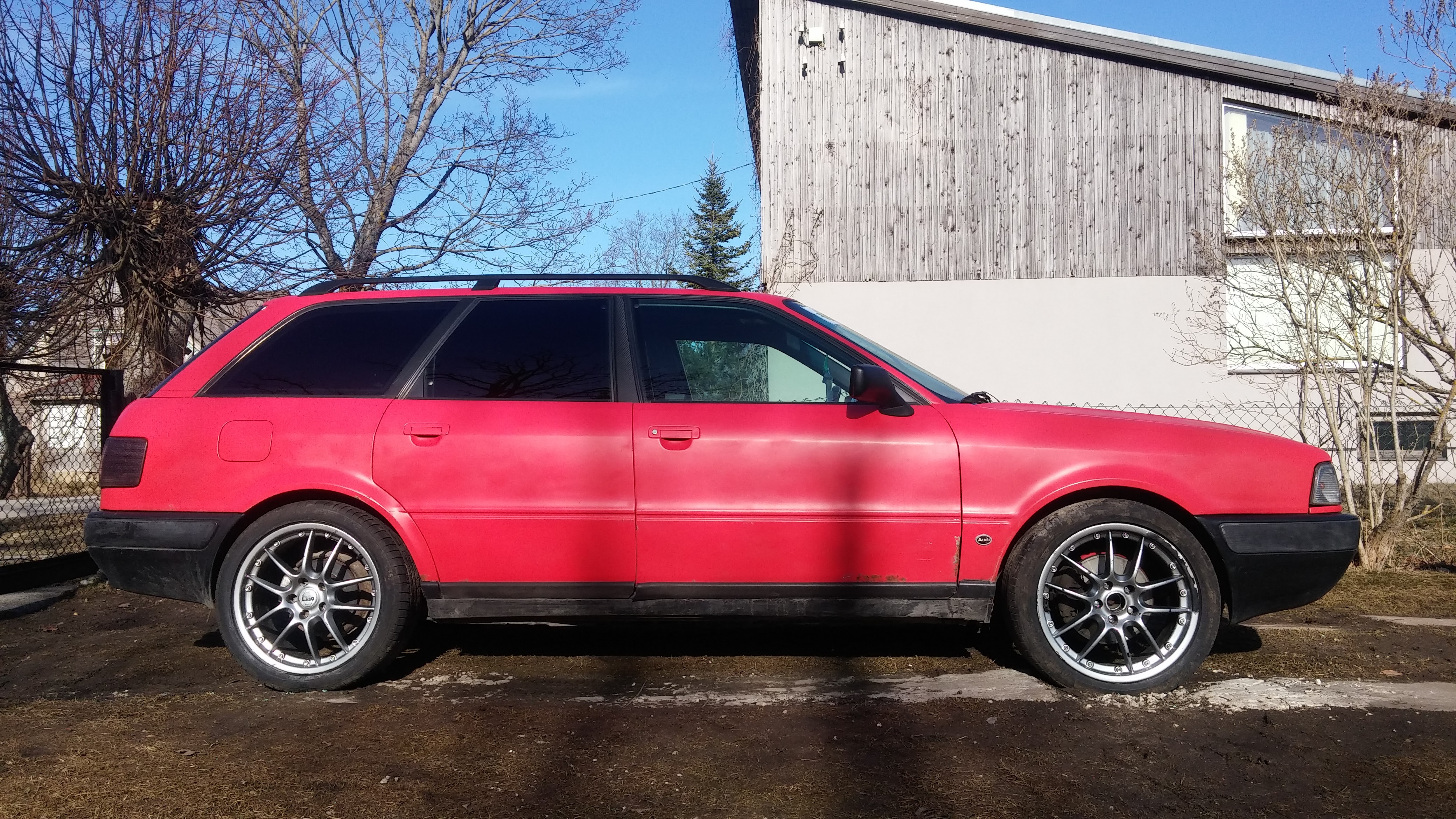

Neljapäeval sai ka suvekad alla pandud. Kuna 18" veljed 245/40 rehvide tõttu compile ei mahtunud, siis sai need selle auto alla pandud. Taga läksid otse, ette läks vahele 15mm flants. Sõites annab ikka tunda, et B4 vedrustus ja veermik on sõjaaegsed, sest isegi madaldusvedrudega B5 ei olnud nii jäik kui see praegu on :D
